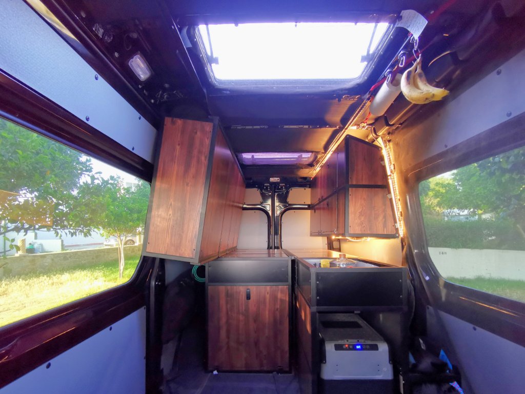

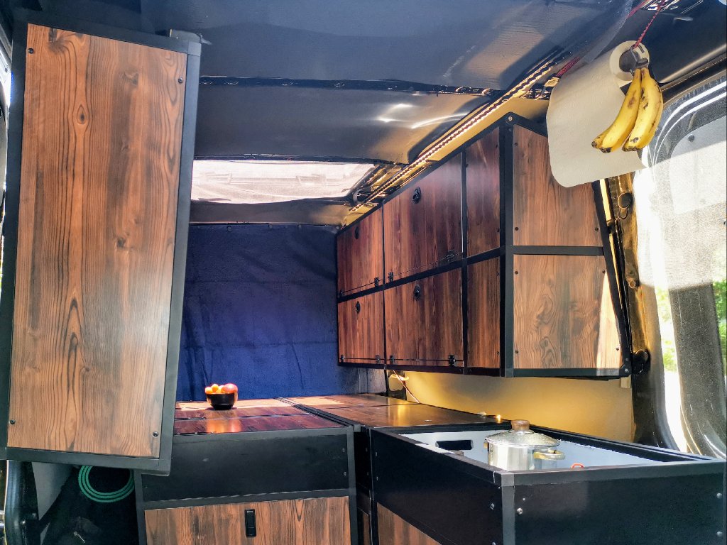

Erste provisorische Beleuchtung mit LED Band.
Noch ein zusätzliches provisorisches Band... Scheint ein bisschen viel zu sein..

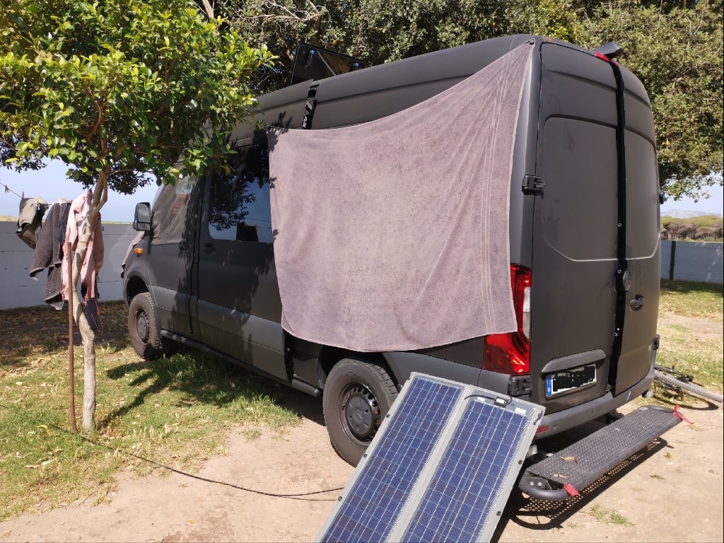

Noch mal zurück zum Dämmen und in meinem Fall Reisegebiete mit Temperaturen oberhalb 10 Grad, bis 35 Grad.
Auf Anraten einiger Forumsteilnehmer, habe ich nur das Dach mit 2 Lagen Armaflex 19mm gedämmt. In Spanien bei Temperaturen bis 36 Grad hatte ich überhaupt kein Problem mit Hitze im Auto. Im Dach sind 2 große Gebo Luken. Beide Schiebetüren, Fenster und die Hecktür einen Spalt auf und es zieht ausreichend frische Luft durch.
Die Seite zur Sonne bedecke ich mit einem xxl Badetuch mit 2 starken Magneten.
Vielleicht helfen die Badtücher ja auch Nachts gegen die Bildung von Kondenswasser?

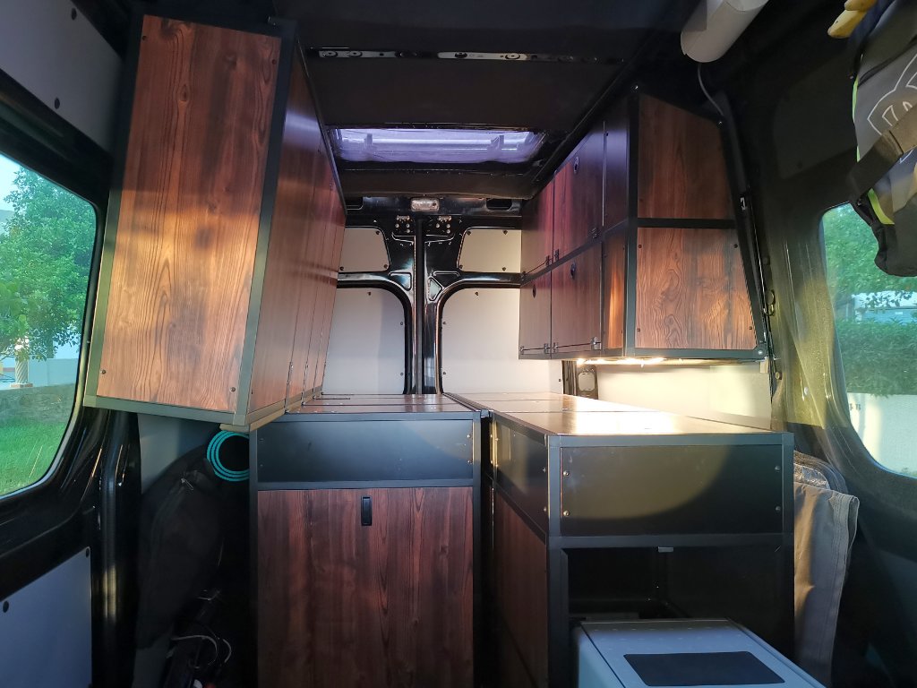

Da grad kein Wind ist, bin ich bißchen am rumspielen. Heck Türen meinte jemand sehen aus wie im Sado Maso Studio.
Mal provisorisch beruhigt mit dunklem Blau.
Gar nicht so schlecht.

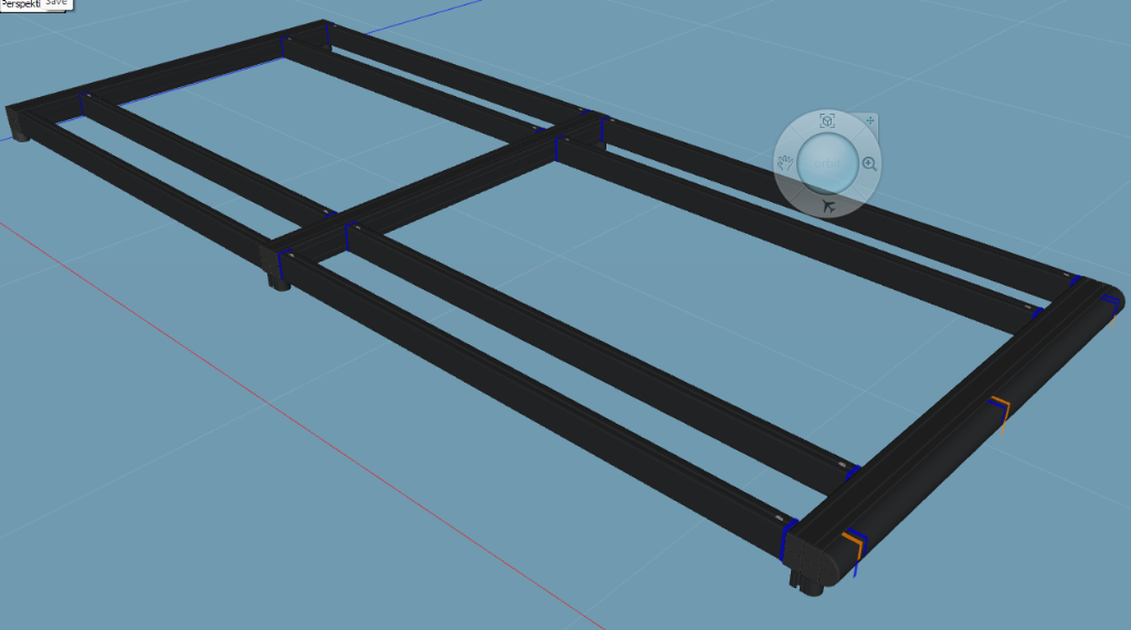

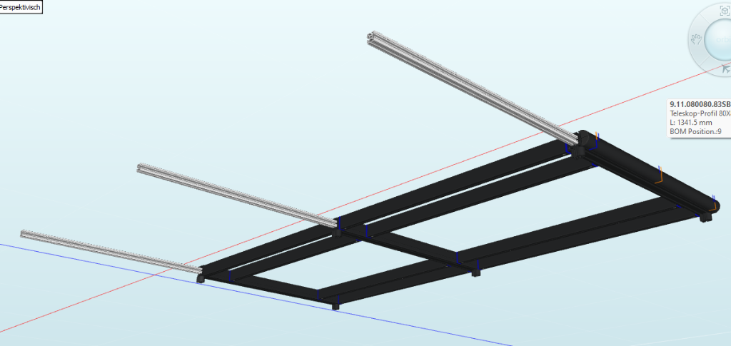

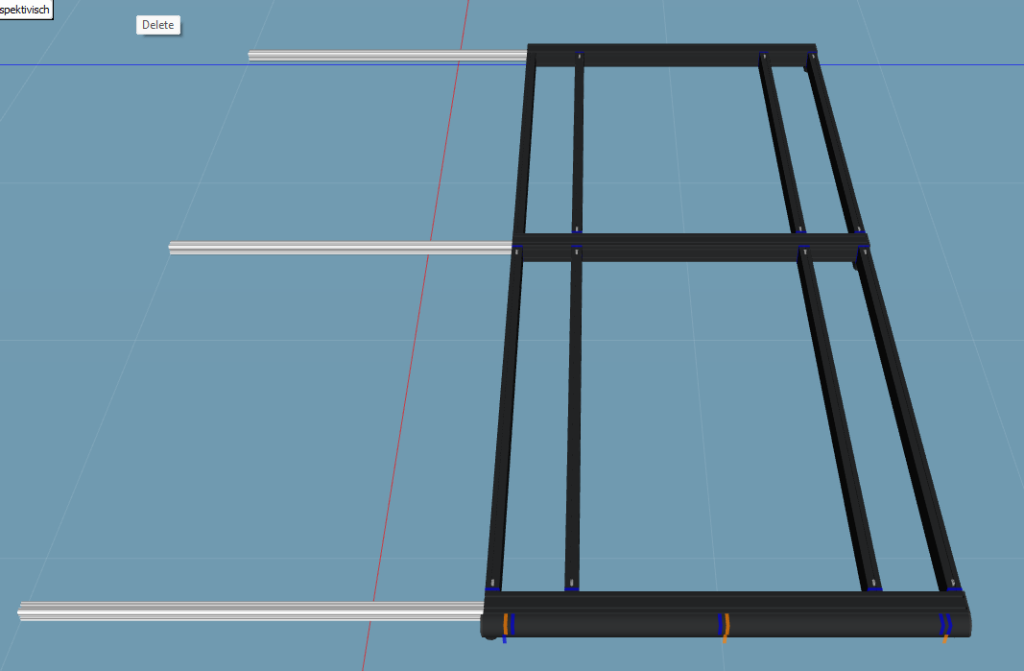

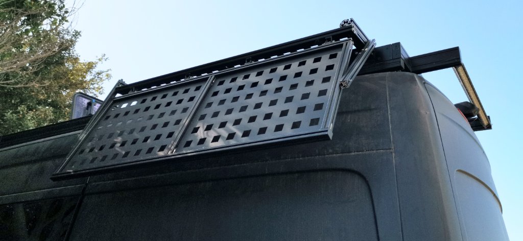

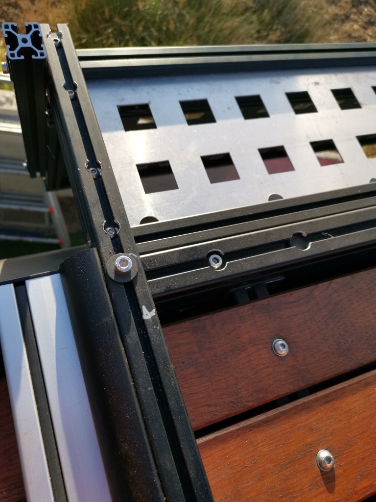

Nächstes Projekt..
Seitlich ausziehbarer Dachträger massiv
https://sprinter-forum.de/viewtopic.php?t=31461

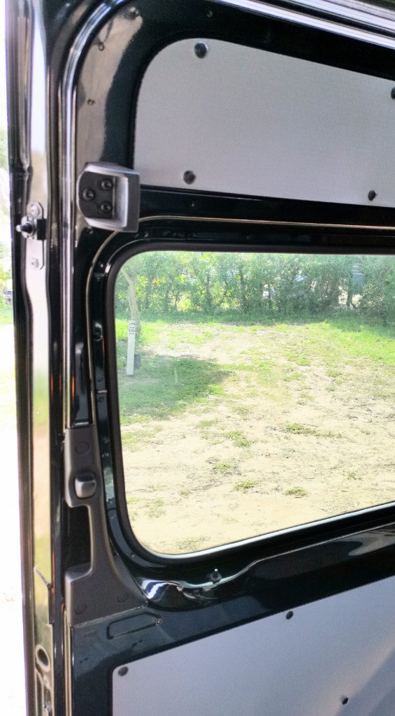

Verkleidung Schiebetüren ersetzen
Ich überlege die grauen original Verkleidungen der beiden Schiebetüren zu wechseln. Passend zu meinen Möbel im Ausbau, durch Alucobond 4mm.
Die original Verkleidungen sind ja auch 4mm.
Spricht da ausser dem zusätzlichen Gewicht was dagegen?
Halten die original Kunststoff Dübel /Schrauben das Gewicht der Alucobond Platte?
Wäre es sinnvoll zwischen dem Metall der Türen und den Alucobond Platten einen Schutz aufzubringen, etwas in der Art von dünnem Moosgummi um zu verhindern, dass die Platten scheuen?
Besten Dank
Besten Dank
Re: 319 4x4 CDI Ausbau zum Camper
Hol dir ne Rolle 3mm Armaflex Klebeband, das ist geschlossenzellig.
@ rams
Ich habs seit fast 7 Jahren drin. Verformt sich nicht, lässt sich gut reinigen und ist schön hell.
Ich hab allerdings das Aludibond etwas breiter geschnitten, um mehr zu verdecken. Und danach hab ich alles mit kleinen selbstschneidenden Schrauben befestigt. Die fand ich unauffälliger, als die großen Plastikdübel.

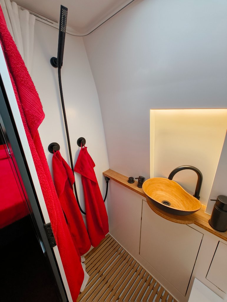

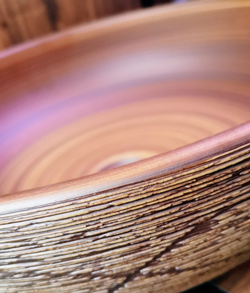

Wassertank ist drin, aber noch nicht angeschlossen. Das Waschbecken ist heute angekommen. Tipps zum befestigen? 0

Ich habe mein Wascbecken im Bad mit Sikaflex 268 aufgeklebt und hält seit dem

Ja stimmt, aber sicher ist sicherFrrroschi hat geschrieben: 14 Aug 2025 13:19 .....mit dem Ablaufrohr werden Waschbecken dieser Art befestigt!
Besonders wenn man sein 4x4 auch artgerecht einsetzt

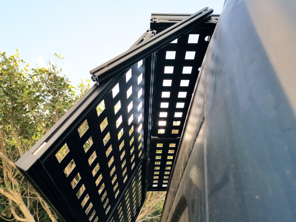

Es sind noch weitere Anbauten im Bau und in Planung.
Gerne Meinungen Tipps und Ratschläge.
leichter Seitenträger
viewtopic.php?t=33266
Heckträger
viewtopic.php?t=25367&start=75#p354239
Heckträger

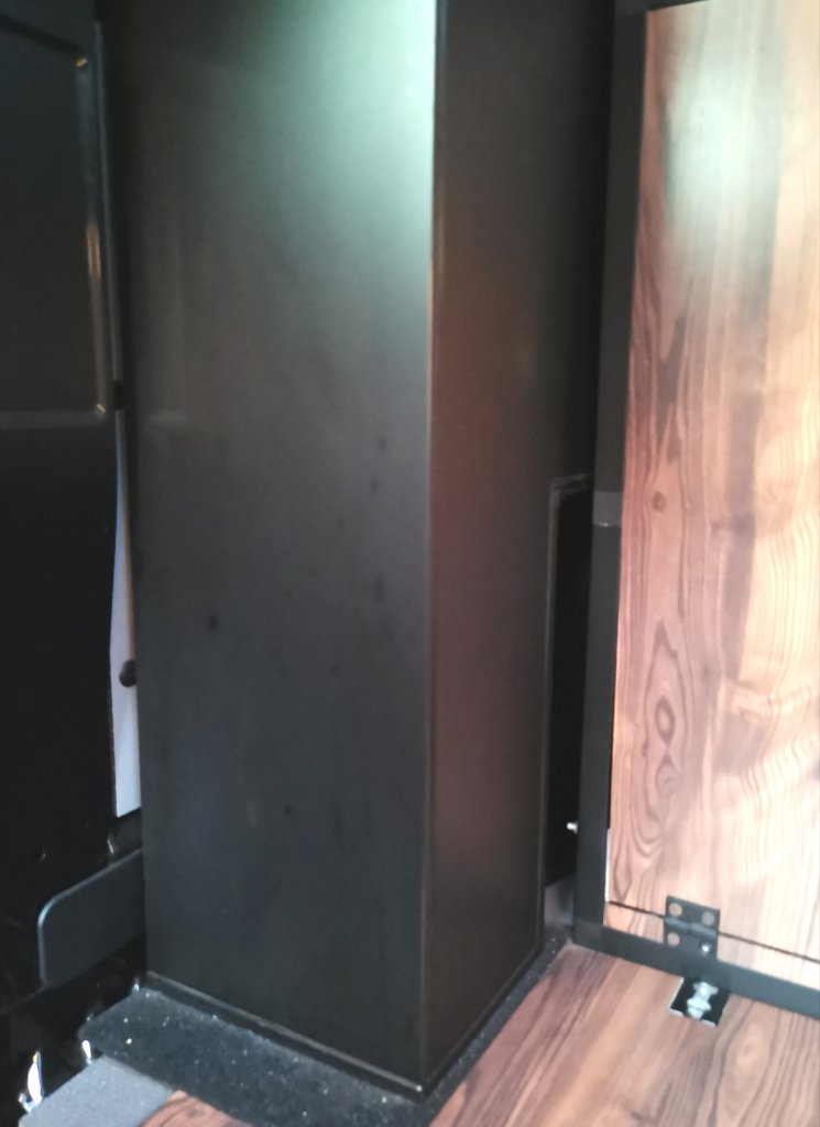

kommen noch überall Deckel drauf
