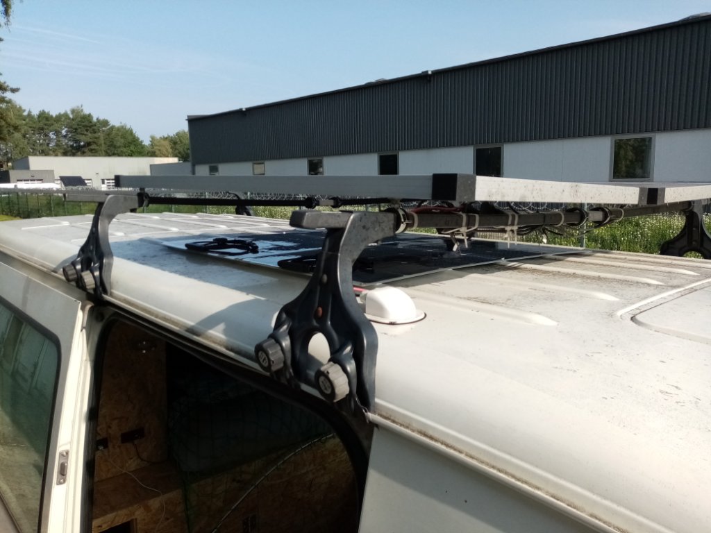

Ein erstes Update zum Nordrive Kargo Dachträger ist positiv: Ich habe mit darauf montierten Solarpanels ein paar hundert KM hinter mich gebracht. Bisher halten sie top.
Einziges mögliches Problem ist, dass die Träger seitlich am Hochdach scheuern könnten. Ist nicht ganz einfach, die Seitenträger mit genügendem Abstand zum Lack zu montieren.

Hier noch ein paar Fotos der Dachträger und meiner Lösung für die Montage der Dachpanels. Das Setup hat nun ca. 2000 KM drauf und hält noch immer bombenfest.
