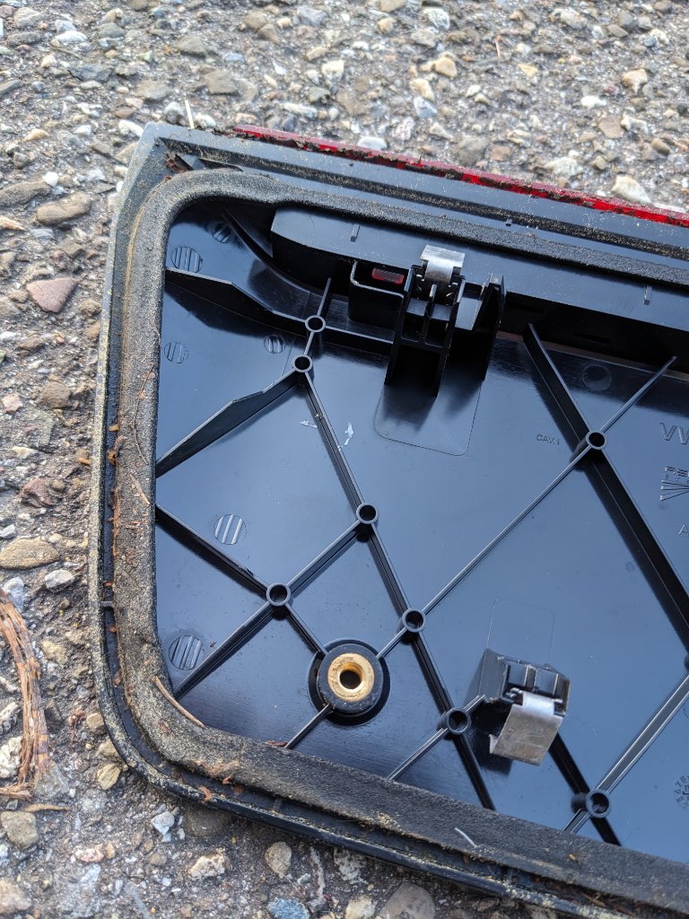

Hi
Sichtbaren Wassereintritt hatte ich dort keinen, jedoch habe ich die Bremsleuchte bei mir gegen eine mit Kamera getauscht, daher weiß ich wie es drunter ausschaut:
Umlaufend dichtet ein Streifen Moosgummi die Leuchte ab, durch einen dünnen Dreckfilm auf Lack und Dichtung konnte ich erkennen das das nicht zu 100% dicht war.
Ich kann mir vorstellen das der Gummi sicht platt drückt und so seine Vorspannung verlieren kann.

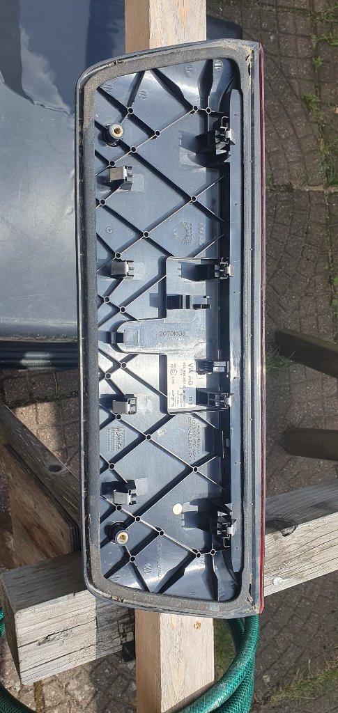

nicht unbekannt das Problem.
Bei mir hat die Moosgummidichtung eher einem Biotop geähnelt. Ich habe alles sauber gemacht und zusätzlich zur Dichtung ordentlich Butylmasse verwendet. Die Bremsleuchte dann vorsichtig andrücken, so dass das Butyl sich ausbreiten kann. Wenn innen und außen genügend Butyl rausquillt, ist auch viel drin.
Aber wie gesagt, die Bremsleuchte vorsichtig und langsam anpressen.

Leuchte abmontieren und sorgfälltig reinigen, umlaufenden Dichtungsgummi in der Leuchte usw. entfernen.
Weiter, die Auflagefläche am Dach reinigen und anschließend mit Lackreinige polieren.
In die Leuchte eine Dichtungsraupe z.B. Sikaflex aufbringen.
Die Auflagefläche am Dach satt mit Siloconspray = Trennmittel einsprühen.
Leuchte andrücken und gleichmäßig mit mit den Schrauben am Dach befestigen.
Habe das so vor 6 oder 7 Jahren zum letzen mal gemacht und die Leuchte in der Zwischzeit zweimal demontiert ohne das anschließend Wasser eingedrungen ist.

Sikaflex ist die schlechteste aller Ideen. Dichtmasse auf Butylbasis ist hier angebrachter.
Sika bekommt man nur mechanisch wieder ab. Butyl bleibt dauerelastisch.
Ich habe heute mein Bremsleuchte mitsamt der Kamera geschreddert. Der Abbau und das Entfernen der Dichtmasse ging problemlos.

Bei mir ist es nun auch soweit, nachdem mitten im Urlaub ein Strahl Wasser aus dem Dach kam... Nur um sicher zu gehen: Bremsleuchte abmachen, altes Moosgummi raus und ab in den Müll, und dann mit Butylschnur (welche Breite würdet ihr empfehlen?) eine durchgängige Wurst legen und gleichmäßig festziehen. Korrekt?
Re: 3.te Bremsleuchte undicht?
Habe nun die alte Dichtung entfernt, alles penibel gereinigt, und mit einer 6mm Butylschnur neu abgedichtet. Ich hoffe, das hält jetzt lange dicht. Das "alte" (nicht Mal zwei Jahre) Moosgummi war komplett gesammelt, man hat sehr gut gesehen, wo das Wasser durchgegangen ist.
