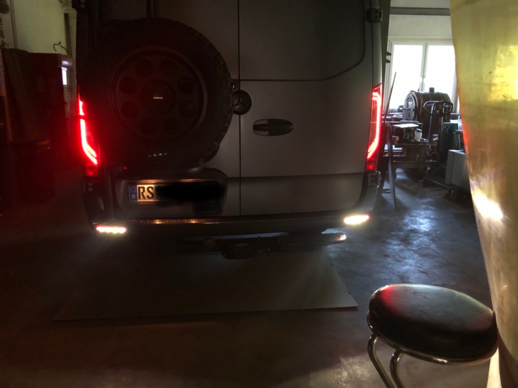

Gibt's zum Problem mit der Höhe der Rüückfahrscheinwerfer schon eine bekannte, entgültige Lösung?
Auch nicht Allrad (4x4) Sprinter sind davon betroffen.
Je nach Ausstattungsvariante kann bsp. CB8 (Stabilierung Stufe 2), B01 (Fahrzeugausführung für Höchstlast),
CE8 (Aufbau höhergesetzt) etc. zur Pflicht führen der hässlichen LEDs unter der Stoßstange führen.
Ich befürchte schon, dass die nächste Bestellung mit genannter Ausstattung, die ich benötige, mit diesen LEDs kommt.
(Anhang, irgendein Sprinter Baujahr Herbst 2022, Ausstattung CE8 und B01)

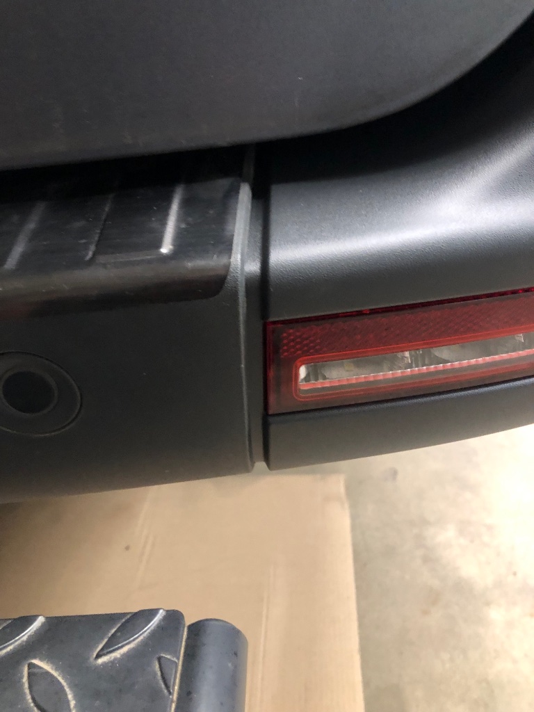

Re: Rückfahrleuchten unter der Stoßstange - WARUM?
Aufbauhersteller-Information vom 19.06.2023:
Bei Code L21 Rückfahrlicht unten befindet sich in Zukunft das Rückfahrlicht voll integriert im Stoßfänger und bildet eine Kombination aus Rückfahrleuchte und Rückstrahler. Die bisherige Variante mit Rückfahrlicht unter dem Stoßfänger entfällt.

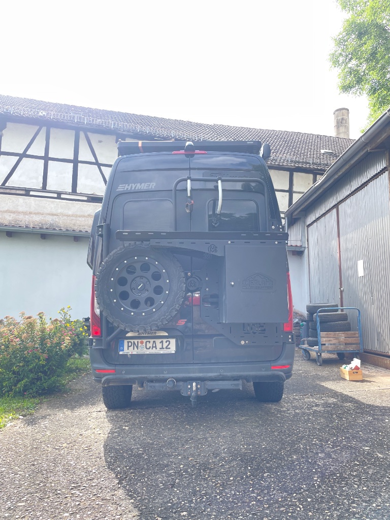

wir fahren ein 907 4x4 GCS aus 2019 und haben auch keine Zusatzrückfahrscheinwerfer unter der Stoßstange. Aufgrund diverser Anbauten am Heck ( links Reserverad, rechts Snowboardbox ) bin ich auch auf der Suche nach einer guten Lösung für zusätzliche Rückleuchten in dem Stoßfänger. Am liebsten LED mit Funktion für die komplette Beleuchtung.
Ich habe diese Version mal bei einem 906 gesehen. Dieser ist nur vor uns gefahren, daher hab ich kein Ahnung wegen dem Hersteller/Fabrikat.
Bei dieser Variante wurde der Reflektor in der Stoßstange augenscheinlich gegen ein LED Streifen gewechselt welcher alle Funktionen erfüllt hat: Rücklicht rot, Bremslicht kräftigeres rot, Blinker orange, Rückfahrlicht weiß.
Die LED Leucht hat für jede Funktion den kompletten Strahler im Wechsel beleuchtet.
Hat jemand Ahnung wo es so etwas fertig für den 907 gibt??
Vielen Dank, Grüße aus Thüringen, Bütti

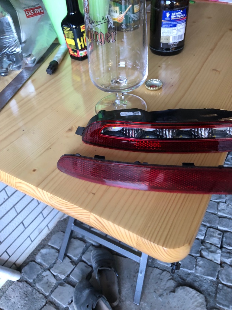

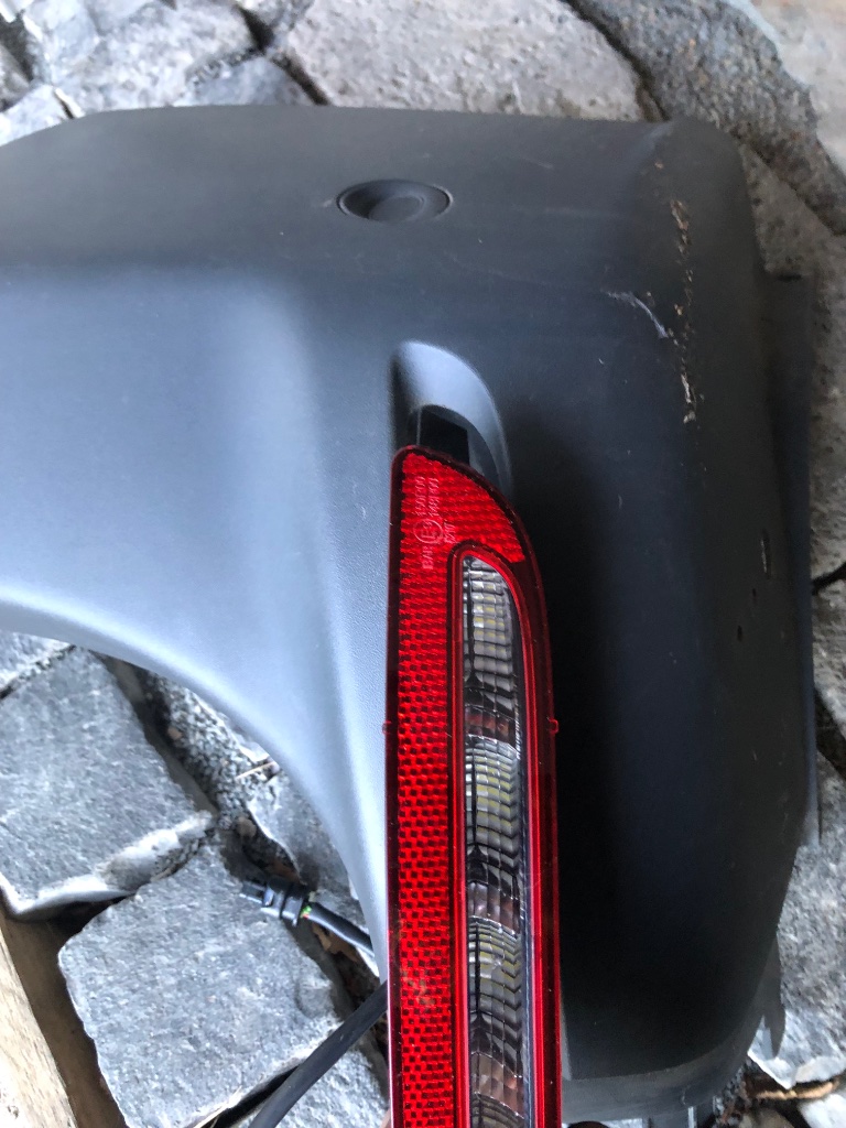

Wer Leuchten unter der Stoßstange hat brauch an der Elektrik nichts ändern der Stecker passt 1 zu 1 nur die Kunststoffecken muss man direkt mit bestellen das Mittelstück passt auch.
Super! Das ist eine sehr vernünftige Lösung!
Das bedeutet also, man muss für den Einbau der Leuchten auch 2 neue Ecken der Stoßstange bestellen? Die Leuchten passen nicht in die Aussparungen der Katzenaugen?
