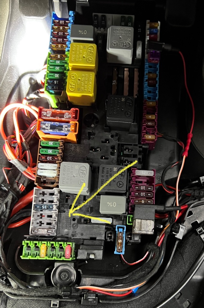

ich habe eine Hupe nachgerüstet und würde das Relais gern mit entsprechendem Strom aus dem Sicherungskasten im Beifahrerfußraum versorgen. Hierzu würde ich gern den grauen Sicherungsblock links unten benutzen.
Dazu benötige ich einen Sicherungshalter. Kann mir jemand die Bestellnummer sagen? In der Explosionszeichung beim Teiledienst sind die nicht extra aufgezeichnet. Hier in den Schraubertips gibt es Eintrag dazu aber die dort benannten Teile passen nicht. W910 Baujahr 2022.

Habe das soeben gemacht, Hupe im Sicherungskasten angeschlossen :-)
Leider darf ich keine links posten.
Deswegen folgende Quelle per Beschreibung:
Bei grobmotorik(dot)org nach flachsteckhuelse-dfk-2-1.5-2.5 suchen.
Die unterscheiden sich leicht von den originalen, passen aber.

das rote Kabel rechts und die blaue Hülse unten sehen auch nicht so ganz nach 'ab Werk' aus. was wurde denn da gebastelt :) ?
Celli
Beiträge: 11
Registriert: 19 Jul 2023 20:20
Re: Sicherungskasten. Welchen Sicherungshalter?
Beitrag von Celli »
Ich war es nicht. Ich hab ein paar Dinge nachrüsten lassen.

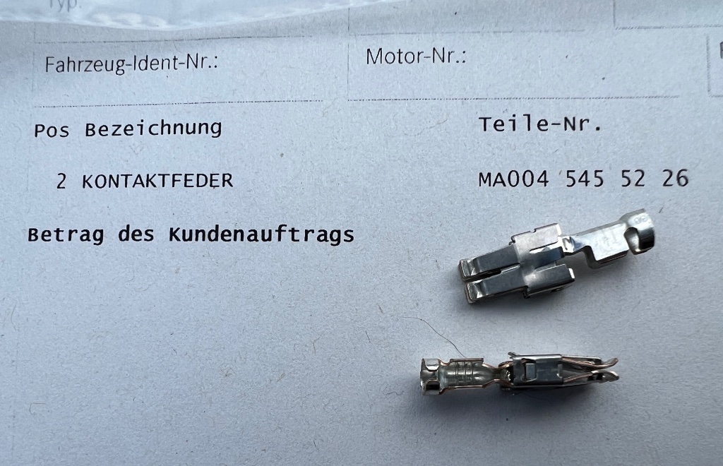

Ich war heute noch mal beim Sternpartner und hatte einen Kfz Elektrikermeister der wusste was ich wollte und es auch ohne Teilenummer gefunden hat.
MA004 545 52 26 - siehe Foto.
