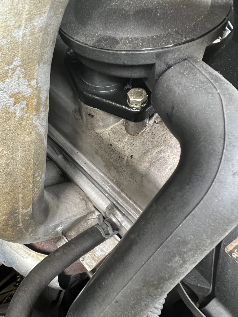

Hallo erstmal,
ich bin seid knapp zwei Jahre Besitzer von einem LT2 mit ANJ Motor (Laufleistung circa 130tkm) und soweit voll zufrieden.

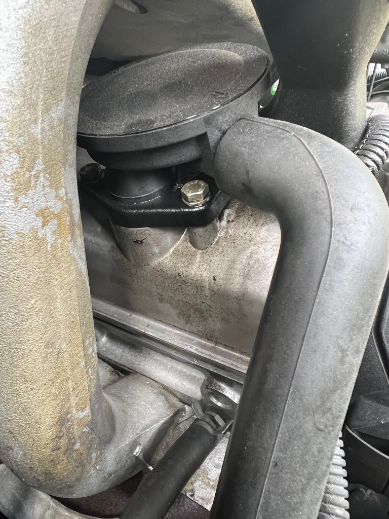

Seid circa 5000 Kilometer habe ich festgestellt, dass oben am Motor, an der Kurbelgehäuseentlüftung etwas Öl austritt. Das ist auch relativ zeitgleich aufgetreten, als die Zylinderkopfdichtung in Folge eines Zahnriemenwechsel getauscht wurde. Es sind keine Tropfen sondern nur ein leichter Film zu sehen.
Ölverlust habe ich keinen. Circa 0,5 Liter pro 15000km.
Kann man dagegen etwas machen? Bzw könnte sich was größeres anbahnen?

Kein Grund zur Sorge, zwischen Ventieldeckel und Öleinfüllstutzen/Zyklopentlüfter sind zwei O-Ringe verbaut. Die altern einfach und werden spröde. Dadurch dichten diese nicht mehr zu hundert Prozent ab.
Man kann neue Ringe verbauen oder einfach einkleben.
Oft ist auch der Gummiverbinder zum Zyklopen undicht.
Unter folgender Ersatzteilnummer findest Du das Teil:
028 103 500 oder für die späteren Baujahre 074 103 500 C.
