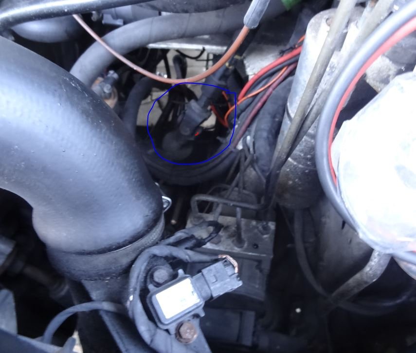

nach längerer Zeit jetzt rausgefunden, daß es sich um das Kreuzgelenk der Lenkung im Motorraum handelt, das ausgeschlagen ist.
Siehe Skizze Teil Nr 55.

Dieses Teil gehört zur Lenksäule und ist, glaube ich, nicht einzeln erhältlich, trotzdem sollte man, mit der FIN, im EPC nachschauen.rossi hat geschrieben: 25 Jan 2024 11:31 nach längerer Zeit jetzt rausgefunden, daß es sich um das Kreuzgelenk der Lenkung im Motorraum handelt, das ausgeschlagen ist.

Nein, eindeutig diese Kreuzgelenk hat das Spiel.
An dem roten Strich auch leichter Anriss erkennbar
