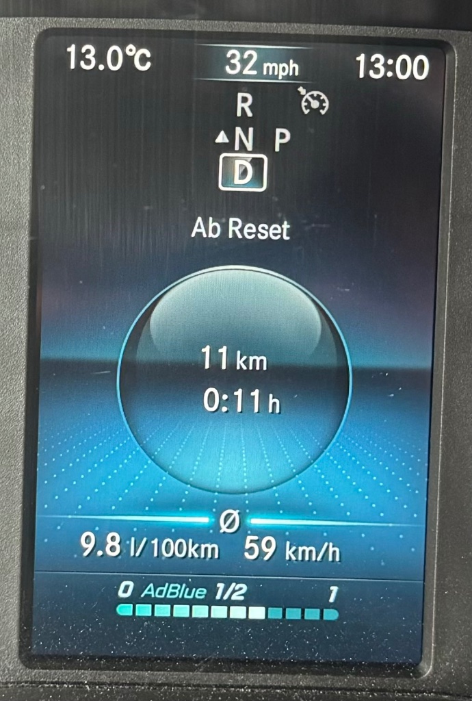

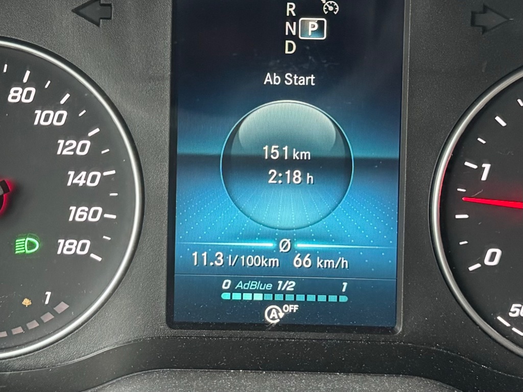

Heute wie angesagt auf dem Markt gewesen - Strecke 2x knapp 50 km durch mehrere Ortschaften und etwas Landstraße.
Sprinter bis zur Kotzgrenze beladen und einen Verbrauch gehabt, den ich zuletzt nichtmal mehr in Norge geschafft habe (gerade nochmal geschaut - letzte Norwegen-Tour, 4400km mit Gesamtdurchschnittsverbrauch von 13,7Liter).
Hatte ja bereits geschrieben, dass durch die immer häufigere Regeneration des DPF, mein Durchschnittsverbrauch auf über 13 Liter gestiegen ist und dafür musste ich mir in D schon Mühe geben.
Heute ist der Füllgrad vom DPF bei den insgesamt 100km um ganze 4% gestiegen, bei einem Verbrauch von 11,3 Litern - leider ist das Foto immer schwarz, wenn ich es hochlade
Das ist jetzt erstmal meine letzte Lobhuddelei auf die Softwareanpassung - ist überhaupt schade, dass so etwas nötig ist, damit das Auto ordentlich läuft…
Edit - hab jetzt nen Screenshot gemacht - damit ging es:

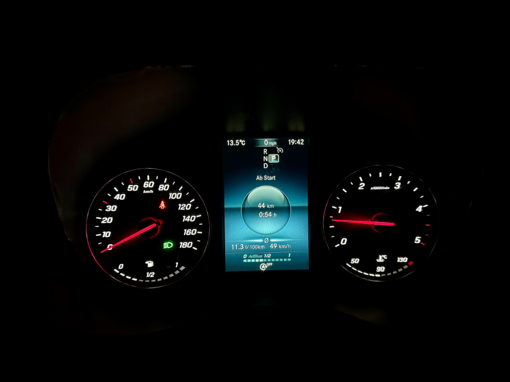

Heute mal ein paar km im „Drittelmix“ gefahren - davon ca 40km Autobahn mit 120-130km/h.
Irgendwie gehen hier keine Fotos aus dem neuen Eierphon - muss davon immer nen Screenshot mit’m iPad machen um das Bild hier anzeigen zu können
Nach der letzten Regeneration 180km und DPF ist bei 16%
Der Verbrauch mit 245er BF-AT‘s und Dachgepäckträger…
