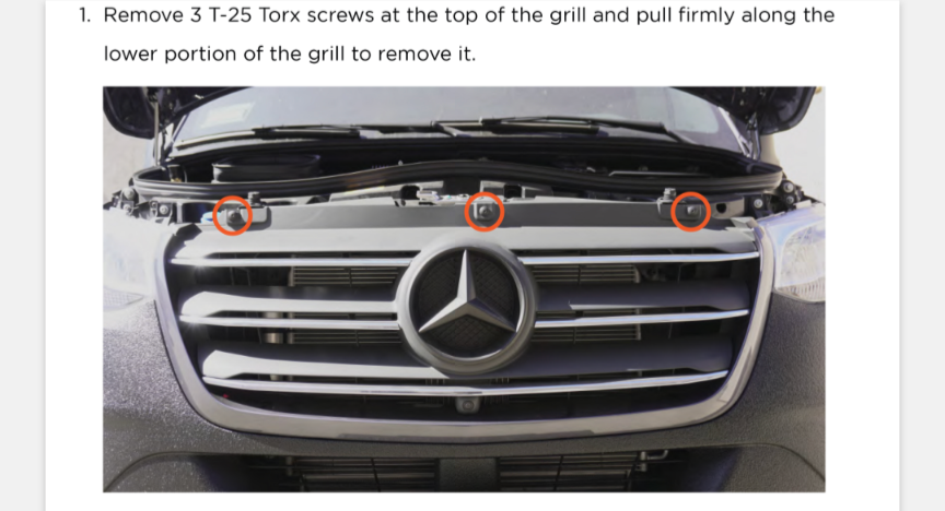

Guten Morgen,
Es ist doch wirklich ganz einfach den Grill oben zu lösen und ein wenig nach vorne zu klappen.
Danach kann den Stern recht einfach durch lösen der Haltenasen am Stern (vom Kühler her) ausklipsen.
Siehe Screenshot von AgileOffroad aus einer Montageanleitung für das Horn Upgrade Kit.
Ausdrehen, oder rein von vorne an die Sache gehen, wird wenig Erfolg haben. bzw. aufwändiger sein.
