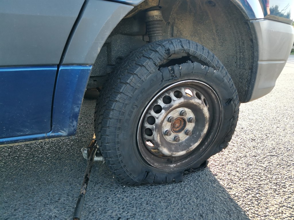

Wer hat Erfahrung mit den Reifen? Aktuell ist der Reifen meiner Meinung nach nicht für den Crafter geeignet. Welche Reifen platzen nicht?

kannst du mangelnden luftdruck (evtl . auch schleichend) definitiv ausschliessen?
sieht sehr ähnlich aus wie mein bf goodrich at nach schleichendem luftverlust und anschliessender explosion.

beim Luftdruck war ich absolut sensibel, ich habe ihn direkt vor der Abfahrt geprüft und auf den maximalen Wert laut Fahrzeugbeschreibung eingestellt. Das sind 4,5 bar und laut der Aufschrift am Reifen können bis zu 5,7 bar auf den Reifen. Von der Ansicht her war auch bei den allen Reifen kein zu geringer Luftdruck. Ich hatte eher den Eindruck, dass die Reifenprüfer zu wenig angezeigt haben. Bei der Weiterfahrt nach dem ersten Platzer habe ich bei jedem Tanken geprüft, keine Verluste festgestellt und dennoch ist der zweite Reifen geplatzt.

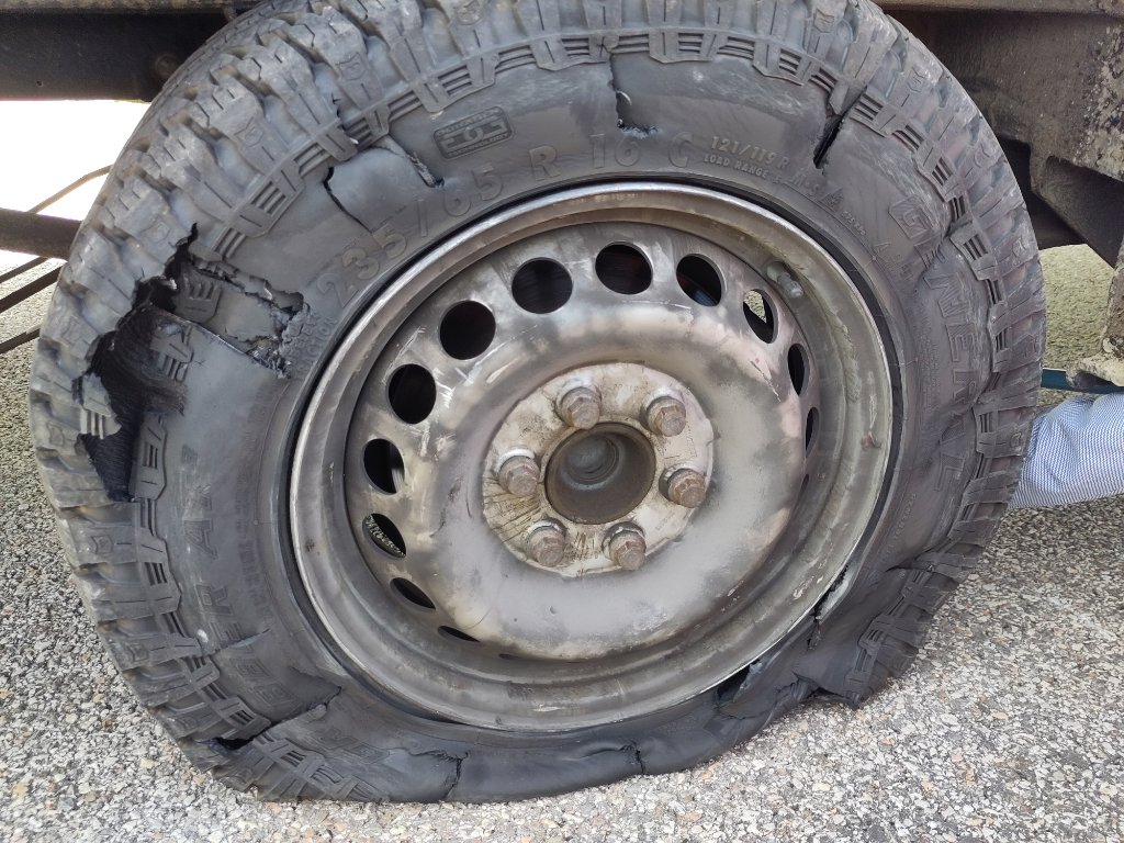

Das sieht echt unschön aus.....und dann auch noch 2x...
Wenn man sich beide Reifen anschaut, dann weisen beide die identische Beschädigung auf.
Beidemale sind die Reifenflanken gebrochen.
Finde ich schon erstaunlich das der "Service" sich da keinen Schuh von anzieht.....Reifenplatzer können auch anders enden....und bei 2 Fällen würde ich mir die Reifen schonmal anschauen.
Es sind ja nunmal "C" Reifen , also die Commercial Version, die schon verstärkte Karkassen besitzt., daher ist der Schaden noch ungewöhnlicher...imho.
Auch ich würde allerdings sagen, dass der Reifen zusehr gewalkt hat und daher geplatzt ist, wenn es sich nicht doch um einen Herstellungs- oder Lagerungsfehler handelt.
Nachweis schwer möglich.
Interessant wäre die Reifentemperatur - und Druck gewesen , kurz vor der Explosion. Aber die sind in den meisten Fällen nicht vorhanden....dadurch käme man der Ursache auf die Schliche.

Da war auch meine Vermutung, als ich die Bilder gesehen habe.CSLT2 hat geschrieben: 29 Okt 2023 19:43 Auch ich würde allerdings sagen, dass der Reifen zusehr gewalkt hat und daher geplatzt ist, ...

Mich würden mal Details zum Fahrzeug interessieren...
So wie ich das sehe ist der Reifen hinten rechts und vorne rechts geplatzt? Müsste ein Pritschenfahrzeug , evtl mit Wohnkabine sein?
Wie sind denn da die Radlastwerte?
Nicht das die Radlasten rechts zu hoch waren und daher die Schäden an den Reifen entstanden sind? Wenn die überlastet werdem durch falsche Radlast nützen weder "C" noch der richtige Luftdruck etwas.

Also ich weiß nicht, wie ihr eure AT-Reifen normalerweise foltert, aber meine auf dem Landcruiser müssen Folgendes erleiden:CSLT2 hat geschrieben: 29 Okt 2023 19:43 Auch ich würde allerdings sagen, dass der Reifen zusehr gewalkt hat und daher geplatzt ist
- mit 0.8bar vorn, 1.2bar hinten im Tiefsand, gern auch mal 100km am Stück bei Sandtemperatur weit über 50°C (30 km/h max)
- mit 1.5bar vorn und 2.2 bar hinten bei 70 km/h die namibische Pad entlang (Wellblech, grober Schotter, Sand, blanker Fels)
- hin und wieder auch mal mit 2 bar vorn und 3 bar hinten über mäßigen, sehr groben Chipseal-Asphalt mit Schlaglöchern jeder Form und Größe (meist 90 km/h).
Höherer Reifendruck ist insbesondere auf Gravel und Asphalt unmöglich, die Möbel würden über kurz oder lang mit dem steifen Fahrwerk des Landcruisers auseinander fallen. Achslasten: 1500 vorn und 2000-2300 kg hinten je nach Diesel und Wasser. Ok, viel mehr als 100km/h haben die Reifen wahrscheinlich nie gesehen, da das Auto dann sehr anstengend wird.
Die letzten so behandelten Bridgestone Dueler 697 265x75R16 hab ich nach 45.000 km entsorgt, da sie mir mit 6 Jahren zu alt waren und auch inzwischen einfach zu viele Flicken und Stöpsel hatten. Profil war noch ok, Flanken prima. Sie laufen irgendwo im afrikanischen Busch wahrscheinlich noch heute.
Aktuell steht das Auto auf Dunlop AT3G-Reifen, da die Bridgestone in Afrika nicht mit sinnvollem Lastindex zu bekommen waren. Echte Erfahrungen damit stehen noch aus, aber nach 10.000km kann ich nicht klagen.

danke für die vielen Rückmeldungen. Die Reifen habe ich in einer Laststufe höher als erforderlich ausgewählt. Der Crafter 35 benötigt 115/113 R (1215/1150 kg) und die montierten Grabber waren 121/119R (1450/1360 kg). Der Crafter ist ein Womo Kasten und die 3500 kg erreichen wir ziemlich genau. Der erste Schaden war bei kalten Reifen kurz nach Budapest auf der Autobahn, der zweite Schaden war gegen Mittag. Ich bin weiterhin der Meinung, dass es ein Herstellungfehler ist, leider ist Conti nur freundlich aber nicht im geringsten entgegenkommend.

Du hast geschrieben das du deine Reifen im Sommer gekauft hast. Somit dürften die aus Produktion 2023 max. 2022 sein.
Die Rückrufe dürften nicht vergleichbar sein. Nur weil einmal in der Fertigung etwas "schief" gelaufen ist, bedeutet das nicht das die Produktion immer "zweifelhaft" ist.
Es kann durchaus auch ein Montagefehler beim Händler gewesen sein, der sich dann entsprechend ausgebildet hat.

Angefangen beim Tansport der Reifen zum Händler bzw. bei der Zwischenlagerung der neuen Reifen. (Wir hatten schon extreme Sommer Temperaturen, die evtl. für die Lagerung (Blechcontainer) nicht gut waren)GeraldLange hat geschrieben: 04 Nov 2023 13:15 Hallo mpetrus,
die zitierten Rückrufe sind schon etwas her. Auf der Webiste hatte ich vor drei Wochen für eine andere Reifengröße einen neuen Rückruf gesehen. Die Montage erfolgte durch die Werkstatt, wo ich mit allen Fahrzeugen hinfahre und zumindest ist es ein Meister, der die Reifen montiert hat. Was versteh ich unter "Es kann durchaus auch ein Montagefehler beim Händler gewesen sein, der sich dann entsprechend ausgebildet hat"?
VG
Wie wurden die auf die Felgen aufgezogen (alt klassisch an manueller Maschine mit "Montiereisen" oder schon an was modernes)?
Hat das der Meister persönlich oder evtl. ein angelernter Mitarbeiter gemacht?
Gab es evtl. beim wuchten an der Maschine beim Handling der Reifen ein Problem?
Dann gibt es natürlich auch mögliche Fehlerquellen bei dir.
Denn es kann auch sein, das du evtl. mit der rechten Fahrzeugseite irgendwo am Bordstein oder in ein Schlagloch gefahren bist, was die Flanke geschädigt hat.
Bist du evtl. ein Bordsteinparker?
Du siehst, es gibt auch noch andere mögliche Ursachen für dein Reifenschaden.
Der Schaden kann ja ganz am Anfang der Reisezeit verursacht worden sein, die Auswirkung/Schaden aber erst innerhalb der gefahrenen 1000km auswirken.

Und wie sind die Radlasten?Der Crafter 35 benötigt 115/113 R (1215/1150 kg) und die montierten Grabber waren 121/119R (1450/1360 kg). Der Crafter ist ein Womo Kasten und die 3500 kg erreichen wir ziemlich genau
s.o.
Wenn es ein Herstellungsfehler ist, dann taucht dieser normalerweise nicht nur bei 2 Reifen auf....wie lauten denn die DOT Nummern auf den beschädigten Reifen?
Auf den Ford Transit und Peugeot/Citroen/Fiat Campern wird der ja auch gerne gefahren und da kenne ich ebenfalls keine Defekte der Art.
Ich für meine Teil bleibe auf Grund des Schadensbildes dabei, dass der Reifen entweder zu sehr auf der Flanke walkte (warum auch immer) und daher geplatzt ist oder die Reifen vorgeschädigt waren durch falsche Lagerung (nicht unbedingt beim montierenden Reifenhändler, denn der bezieht die Reifen ja auch von jemandem...)
Im Forum wird es dafür keine Lösung geben...die Reifen gehören zu einem Gutachter (incl. Fahrzeug), ob nun privat bezahlt oder von Conti beauftragt .......um eine fundierte Meinung zu bekommen.
