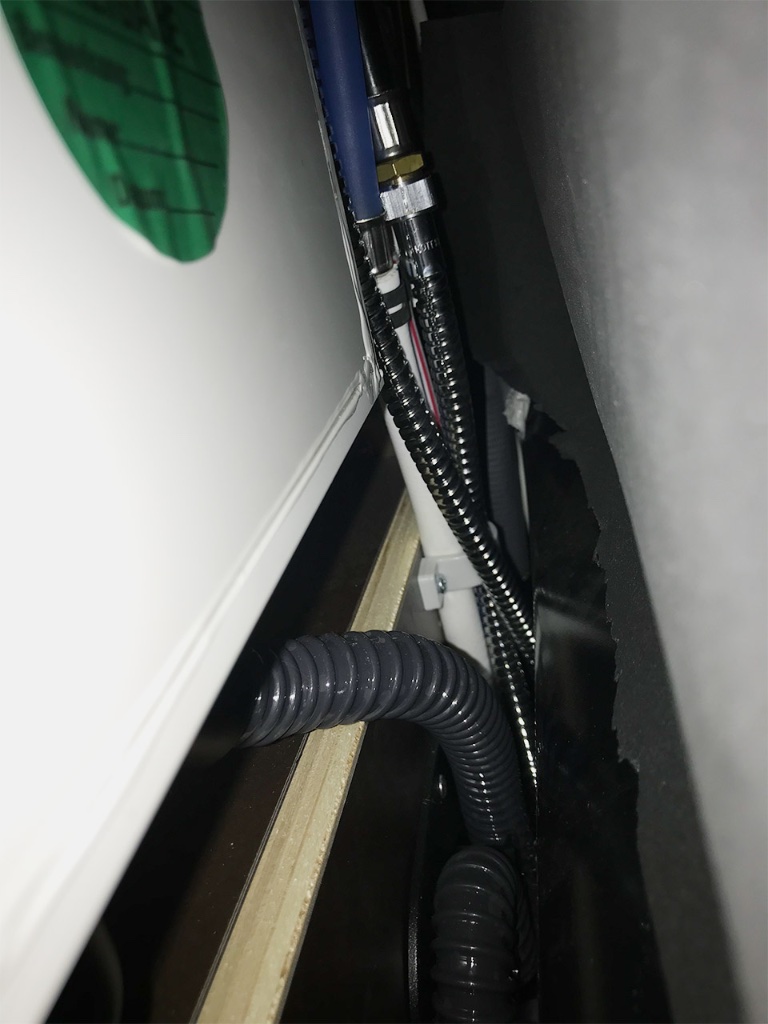

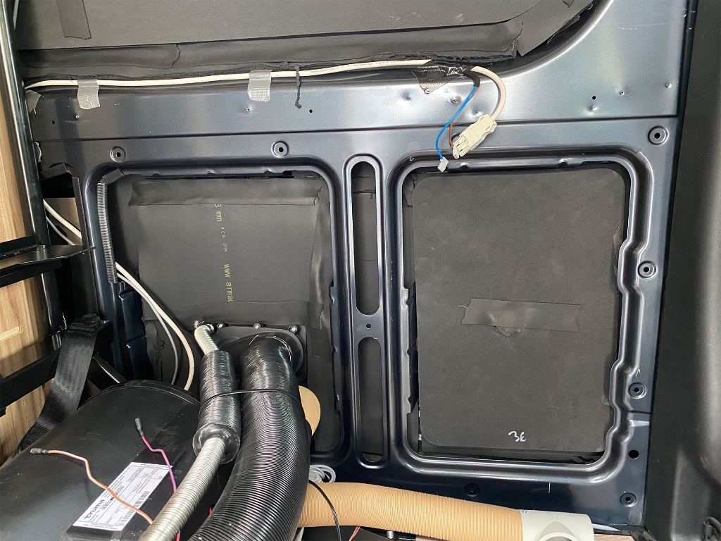

Servus Jan,
da drunter sieht es so aus, das rechte Pad ist orig. Hymer, der Rest ist von mir gedämmt.
Ralph

Salut Ralph,
danke für das Bild. Scheint mir ein Stückchen Arbeit zu sein.
Lohnt sich das deiner Meinung nach?
Grüße Jan

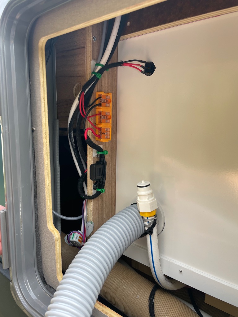

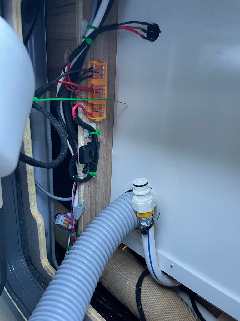

Keine Ahnung ob es sich rentiert, aber wenn man am Isolieren ist, ist man am Isolieren, oder?
Wenn Du einen dünnen Arm hast kommst Du auch knapp hinter die Dusche mit der Isolierung :D
Ich hab da auch was reingeschoben glaub ich.
Da baumelt auch der Schlauch vom Wasserhahn rum, den hab ich wegen Frost/Wasserschaden mittlerweile ausgetauscht und nach innen verlegt.
Das sieht jetzt so aus bei mir:
VG Ralph

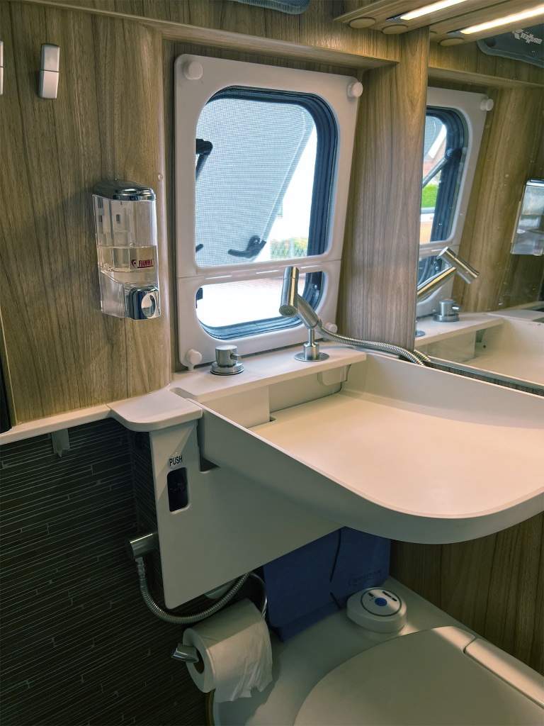

Dein Baumbau ist ja toll! Gibt's da mehr Infos zu?
Alleine schon der simple Seifenspender, so clever!
Grüße Jan
Jan von @hel.mo.bil
RagingBull
Beiträge: 72
Wohnort: Ingolstadt
#1700
Beitrag von RagingBull »

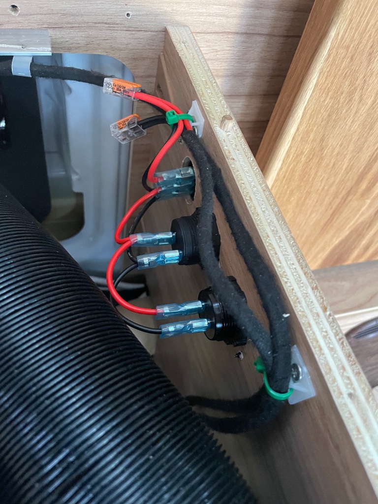

Hi Jan, ja klar...
Der Seifenspender ist ein günstiger von Fiamma.
Der Ersatz für den Plastikwasserhahn ist "Camper-Dusche -Warmwasser- aus Edelstahl von Queensize Camper".
In der blauen Filztasche ist der 2 Meter Edelstahlschlauch untergebracht, der an der Schnellkupplung abgekuppelt und
z.B. an einem zweiten Anschluss an der Hecktüre zum Aussenduschen angeschlossen werden kann.

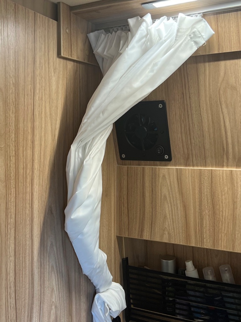

Das Fliegengitter ist eine Eigenentwicklung, da ich die Nase voll hatte Nachts beim Toilettengang das Fenster geschlossen zu halten um nicht von
den Blusaugern ausgelutscht zu werden. Ist mit Magneten montiert, klappbar um an die Fensterriegel zu kommen.

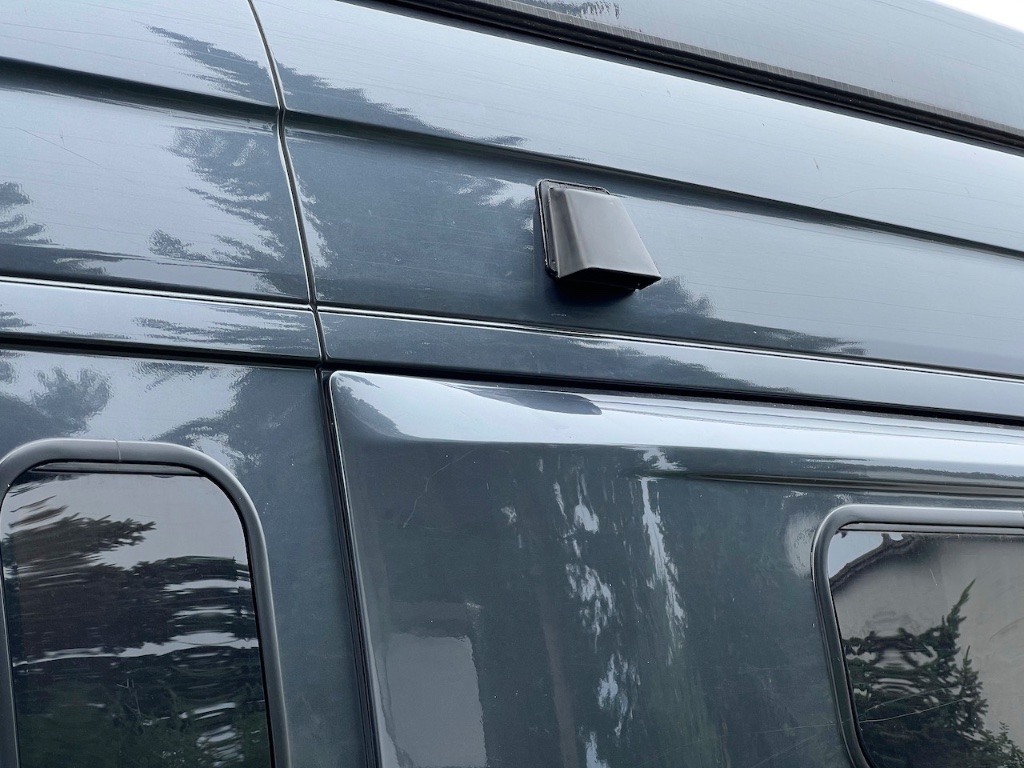

Da ich ja auch ein Schlafdach habe fällt die Dachentlüftung aus, also habe ich noch einen Lüfter in die Ecke gesetzt der sich auch automatisch über den Solarregler einschaltet,
sobald die Batterie voll ist. Also wenn die Sonne aufs Bad bruzzelt, ist die Batterie durch die Solarpanels voll und der Lüfter zieht automatisch die warme Luft raus.
Das funktioniert ganz gut und das Badfensterkanndazu geschlossen bleiben, da der Spalt unter der Badtüre groß genug zur Luftzirkulation ist.
Hallo Ralph,
gute Idee mit dem Fliegengitter.
Woher hast du den Rahmen mit dieser Klappmöglichkeit? Selbst gedruckt?
Und ist da beim Öffnen des unteren Teils (zum Fensteröffnen) nicht der Drehschalter für den Wasserhahn und auch der Hahn selber im Weg?

Ja, der Rahmen für das Fliegengitter ist selbst gedruckt.
Der untere Teil bliebt fix, der obere Teil wird nach innen geklappt, dann kommt man an die Fensterriegel.
Beide Teile haften mit Magneten die in den Griffteilen sitzen.

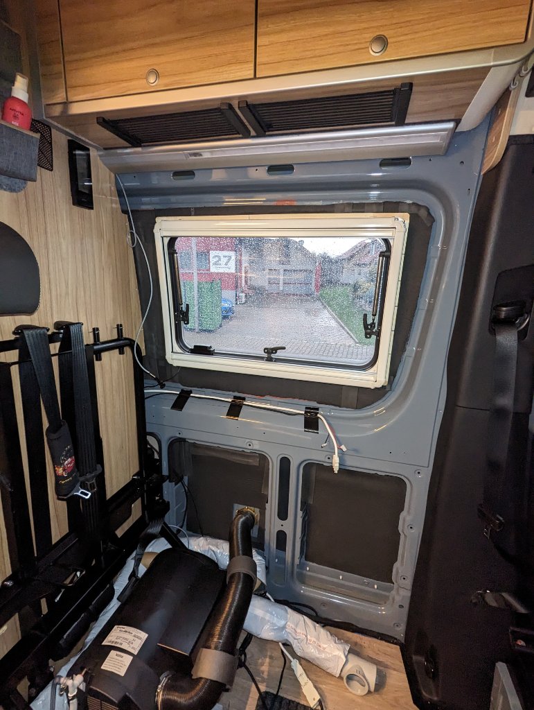

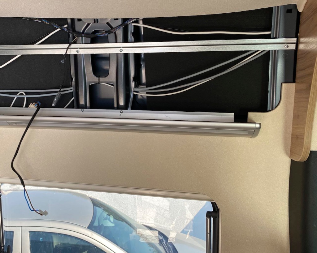

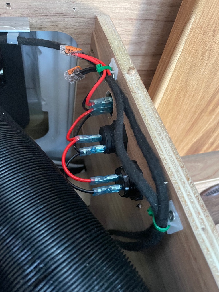

Ich habe nun die Formteile der Seitenbacken gefilzt und wollte sie einbauen. Da durch den Filz das ganze jetzt etwas dicker ist, würde ich gerne die Lichtleiste lösen um die Teile sauber dahinter stecken zu können.
Die Frage lautet also wie sind die Lichtleisten befestigt. Man sieht von außen keine Schrauben wenn man die Zwischenstücke zwischen den LED raus nimmt.
Danke im Voraus.
Ralf

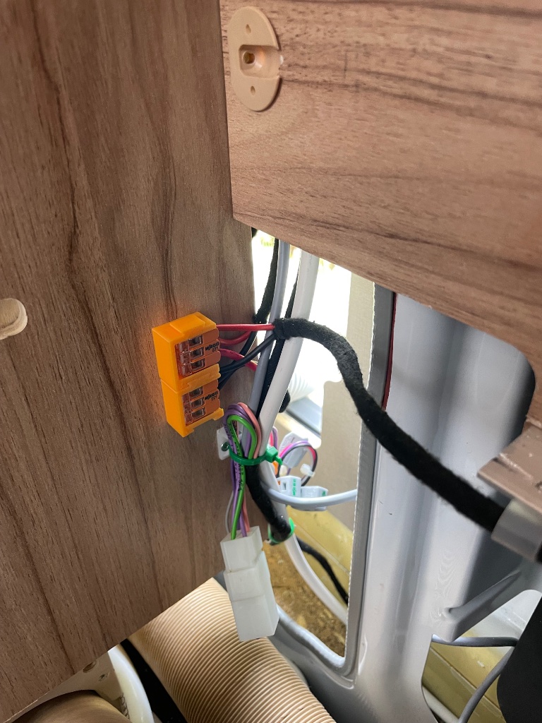

Servus Ralf,
die sind hinter den Schränken verschraubt, siehe Foto
VG Ralph

Guy Incognito hat geschrieben: 20 Nov 2023 16:33 Hallo Ralf,
deinen Beitrag hatte ich natürlich gesehen. Ich frage ja explizit nach der Flach hinter dem Tisch. Also unter dem Fenster vor der Sitzkiste.
Auf diesen Teil hattest du dich nicht bezogen, oder?
Grüße Jan
Habs eben erst gesehen.
Sorry.
Das ist alles geschraubt.
Ziemlich einfach, bis auf die untere Seitenwandverkleidung in der Dinette. Da kommt man an eine Schraube nur dran, wenn man den Rahmen des Chemieklokasten ausbaut.
Mehr gerne morgen, meine Frau ruft :D
More to come.
QE11
Beiträge: 489
Wohnort: Kurpfalz
#1706
Beitrag von QE11 »
schraub die Schränke raus. Das ist kein Hexenwerk.
Im Schrank sind mehrere Befestigungen.
Nach oben in die Decke - einfach raus mit den Schrauben.
Nach unten in die Lichtleiste bzw. deren Rahmen. Einfach rausschrauben.
Dann die viereckigen Kisten rechts und links oben in den Ecken vom Schrank.
Das sind je Seite zwei Achrauben. Eine zieht einen Haltehaken hinterm Schrank an die Seitenwand, die andere (von unten) reguliert die Höhe vom Schrank.
Der Haken ist in eine Schiene hinter dem Schrank eingehängt.
Das war es so ziemlich.
Ja, das isolieren lohnt sich.
Dabei kann man gleich das Kabelchaos aufräumen
Die Seitenverkleidung im unteren Bereich der Dinette geht leider nicht so einfach weg. Da gibt es eine versteckte Schraube - habe es oben schon geschrieben.
Da ich die Toilette umgebaut habe, komme ich dran. Wenn die Chemietoilette noch drin ist, musst Du schauen.
Der Deckel des Sitzkastens geht easy abzuschrauben.
Damit lässt sich im Trumakasten etwas aufräumen. Die beiden letzten Bilder.
