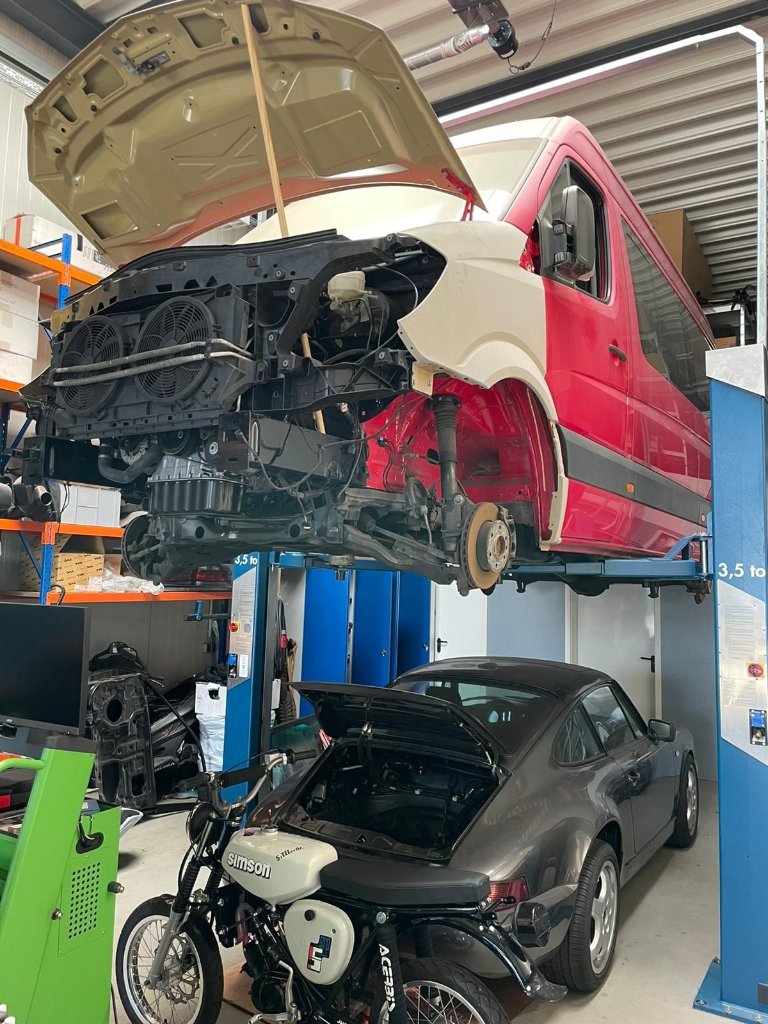

Na es ist ja auch ein bisschen was wieder eingebaut worden zB. blaue LEDs am Wahlhebel (und für kurze Zeit der formschöne NotAus Knopf):
Und für einige Zeit eine kleine Anzeige:
noch nicht alles fertig aber man sieht schon was der TÜV eintragen soll denke ich.
Tankanzeige muss ich noch synchronisieren, daß passt noch nicht optimal.

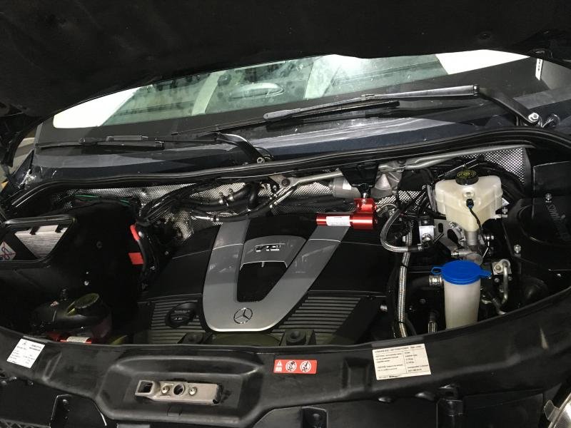

Ich habe dringenden Bedarf, resp. suche nach gescheiterten Versuchen einen Codierer (keinen banalen Chiptuner), der aus dem Motorsteuergerät des Spenders W207 mit A2730106102 dessen Motorsteuerung auf das A272 eines W906 adaptieren kann, oder andersherum, resp. beide vereinigen.
Das E-Coupé erfaßt den Schlüssel mit Antennen in der Karosse und gibt dem Motorsteuergerät die WFS-Freigabe ./. der Sprinter hingegen bekommt die WFS vom Zündschloß (wurde mir so gesagt). Der M273 steckt bereits in der Karosse des W906 und drehte, scheitert jedoch an der WFS (wurde mir so gesagt).
Ursprünglich sollten es m.W. die Schummler aus Zwickau codieren, doch dann kam deren Skandal + der alternative Kontakt zu BRABUS "hat das Unternehmen verlassen". BRABUS konnte/könnte das.
