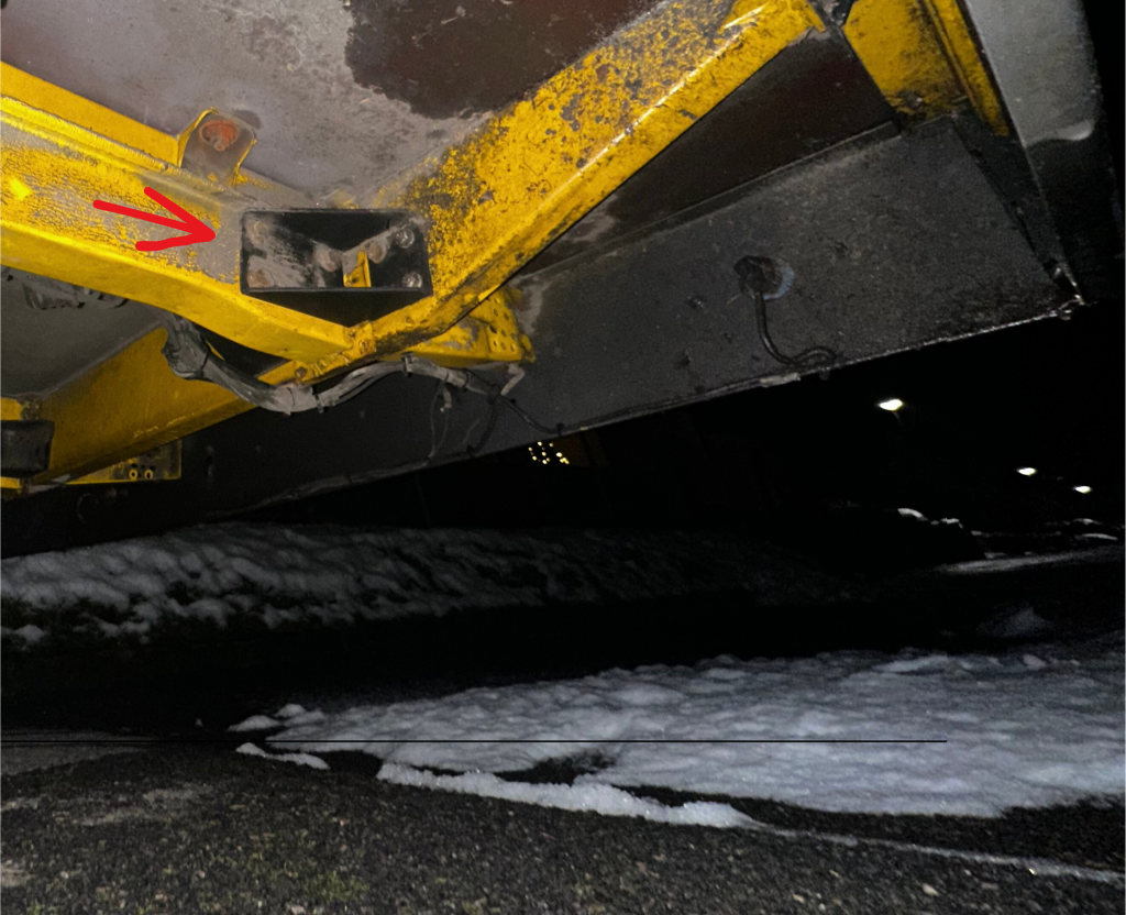

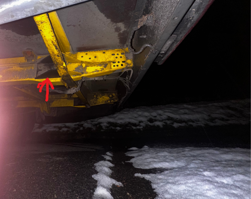

Hallo, danke für eure Rückmeldungen. Habe mal ein paar Bilder geschossen. An den rot markierten stellen wird normalerweise die AHK montiert. Dort ist aber die Rahmenverlängerung verbaut.

Sieht auf den Bildern so aus als wenn die schwarzen Winkel auf beiden Seiten vom Rahmen angebaut sind. Wenn die AHK grundsätzlich passt würde ich sie anbauen und die Winkel die dafür entfernt werden müssen von außen auf der AHK neu verschrauben (also zusammen mit der AHK montieren). Dadurch dass sich die Winkel jetzt um die Stärke von den Befestigungsflanschen verschieben müssen die anderen 4 Bohrungen angepasst werden.

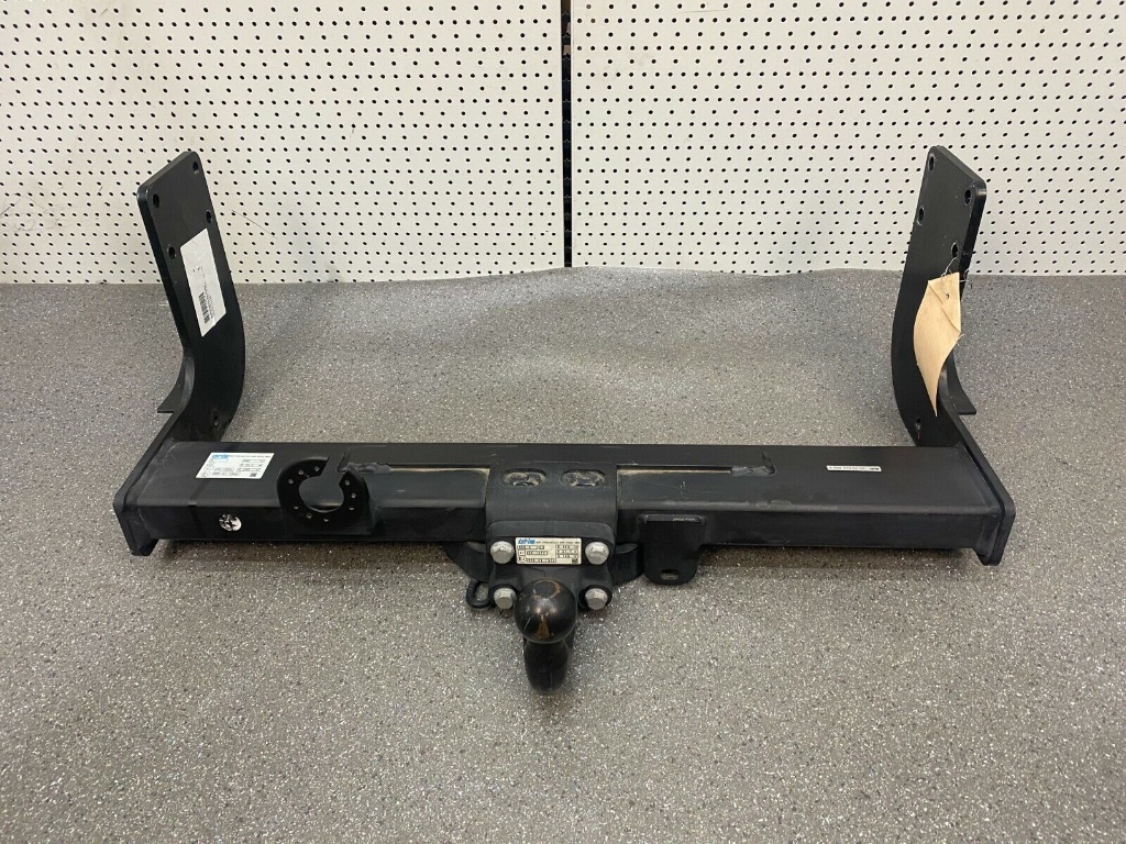

An einen Haken, der unter dem Koffer montiert ist, lässt sich eh schlecht ein Anhänger befestigen - die Standard Oris-Kupplung passt auf keinen Fall da hin, auch wenn die Rahmenlöcher frei wären...
