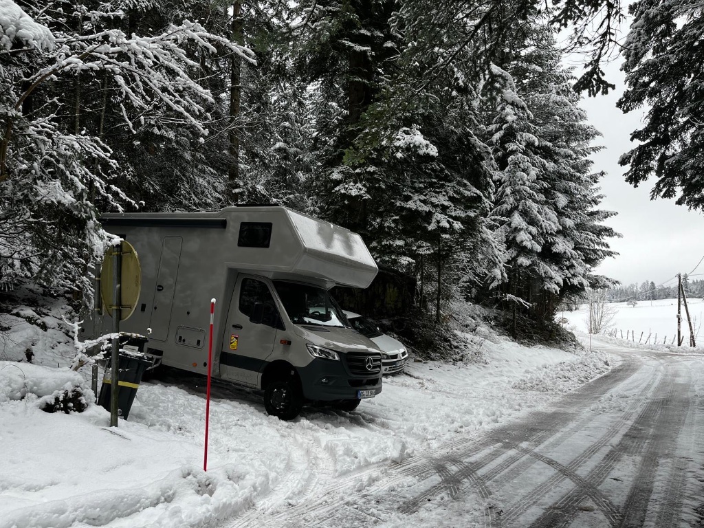

Hier dran ein Fahrzeugbild wegen der Alkovenform.
Servus, Monti

Der arg verschachtelte Übergang vom Fahrerhaus zum Alkoven verursacht sicher bei V > 80 km/h Verwirbelungen, die zumindest hörbar sind. Bin kein Aerodynamiker, aber habe schon mit rechteckigen Kisten auf dem Dachträger unschöne Geräusche erlebt.
Wolfgang aus S. Cabrio-fan
