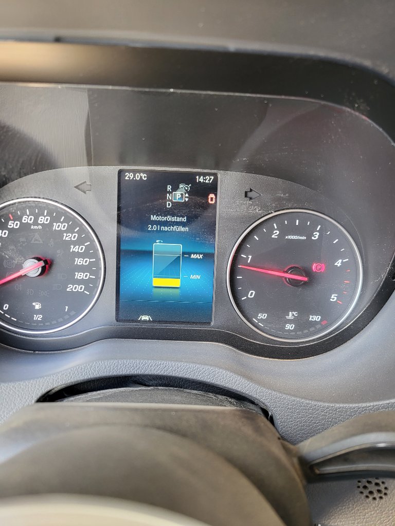

Hallo, neu hier und gleich mit dem ersten Problem.
419 CDI 4x4 BJ 2022 gerade mal 18.000 km
Die Anzeige hat mir erklärt
Ölstand zu niedrig, 2l nachfüllen
Ok, konnte ich mir zwar nicht so recht erklären, aber da ich derzeit in Marokko bin habe ich entsprechendes getan.
Nun zeigt sie Anzeige immer noch die gleiche Info
Hatte jemand schon ähnliche Probleme?
Ich muss ca 650 km bis nach Agadir zur nächsten Mercedes Wekstatt und möchte kein Risiko eingehen.

Hallo Uli,
zur besseren Beurteilung:
Welcher Motor OM 642 oder OM 654,
stelle bitte ein Foto der Anzeige ein, meines Erachtens gibt es keine Anzeige, die 2l verlangt.
mfg

Besorg Dir ein Stück Draht und improvisier Dir mal einen Ölmessstab.
Die Maße für den OM642 (3.0 V6) findest Du hier:
viewtopic.php?t=26942&hilit=%C3%96lpeilsta

die Anzeige ist etwas träge, bist Du denn schon viel gefahren zwischendurch?
Gruß Jürgen

OM 654 Motor mir Allrad
Gefahren bin ich seit dem Nachfüllen ca 30 km

Bei dieser Anzeige max. 1l Öl nachfüllen. Ich würde 1 l wieder aussaugen lassen. Notfalls ablassen. Nach 30 km Fahrt müsste die Anzeige aber auch auf max. stehen.

Matengi hat geschrieben: 22 Dez 2023 09:46 Bei dieser Anzeige max. 1l Öl nachfüllen. Ich würde 1 l wieder aussaugen lassen. Notfalls ablassen...
du würdest bei der Anzeige, die 2l Oel verlangt, nur max. 1l nachfüllen und sogar absaugen/ablassen, wenn mehr eingefüllt wurde?? Kannst du das irgendwie begründen? Weisst du mehr als Mercedes?
