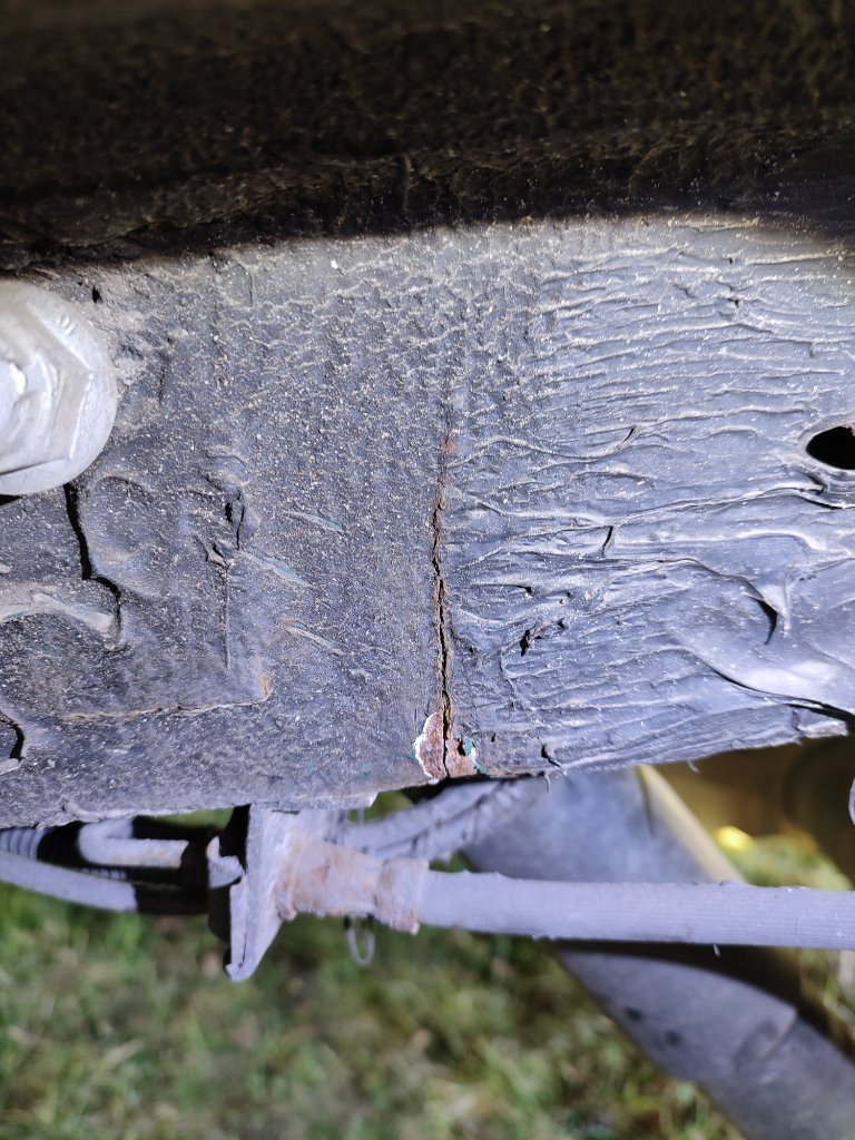

mitlesen tue ich schon lange. Seit 4 Jahren bin ich stolzer Besitzer eines 212D mit jetzt 285000km auf der Uhr (Womo). Technisch bis auf Kleinigkeiten eigentlich Io. Aber der Rost. Vor 2 Jahren zum TÜV re Schwellen und Trittstufen geschweißt. Und nun einen Riss am Rahmen links. Schweißen soll ja wohl laut einer Werkstatt nicht gehen?!?. Aufgeben möchte ich ihn nicht. Irgendwie hänge ich dran . Irgendjemand ne Idee?
Danke schonmal
Karsten
Danke schonmal
Karsten

Schweißen ginge schon - ist aber leider hierzulande nicht zulässig. Trotzdem (anständig!) machen, gut "verstecken" und hoffen dass der Prüfer es nicht sieht?

Es gibt dafür schon zulässige Methoden ....das sollte in der Aufbaurichtline stehen ....
schau mal hier
https://www.vetero.de/oldtimer/mercedes ... -vorne/759
Und dann die Bilder 25, 28 - 33
schau mal hier

Moin, bei vielen Fahrzeugen gammelt der Rahmen direkt über der Hinterachse durch. Da gibts hier im Forum einige Berichte und auch Lösungen. Hab ich an meinem auch schon durch, ist Arbeit...Und besonders, wenn der schon als Wohnmobil ausgebaut ist, musst du (oder wer auch immer das evtl. macht) auf Brandgefahr beim schweißen extra achtgeben. Gruß, Piet

Vielen Dank für die schnellen Tipps und Links.
Der JC sieht ja schlimm aus,aber Hut ab für die Leistung der Sanierer. Das Können und die Ausstattung habe ich leider nicht Werde in den nächsten Wochen den Riss komplett freilegen und die Umgebung genau in Augenschein nehmen. Dann entscheiden wie's weitergeht.
Bis dahin
Karsten
Bis dahin
Karsten
