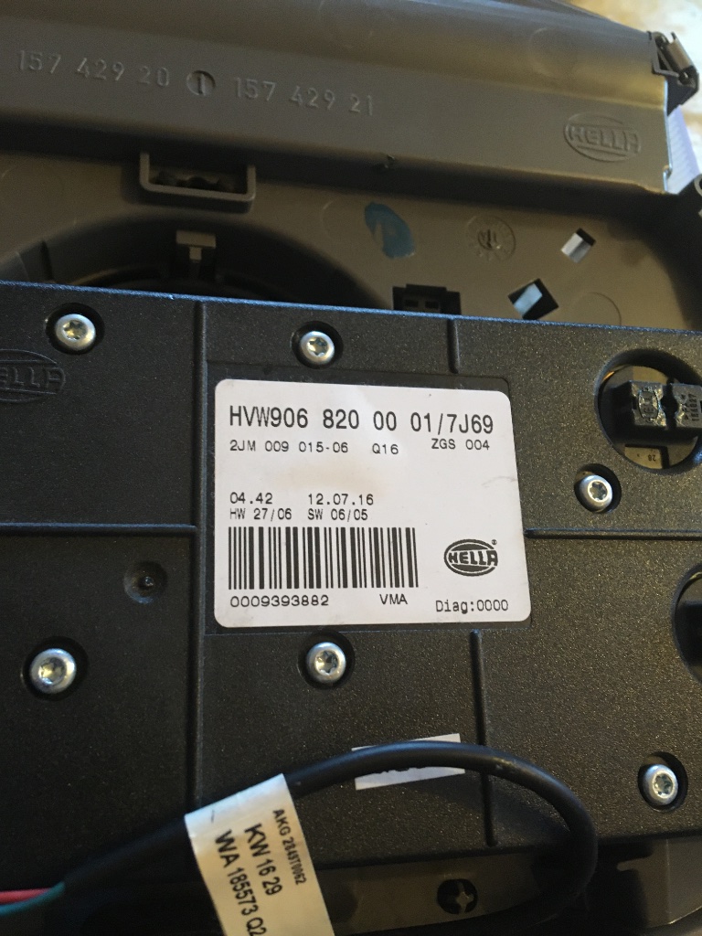

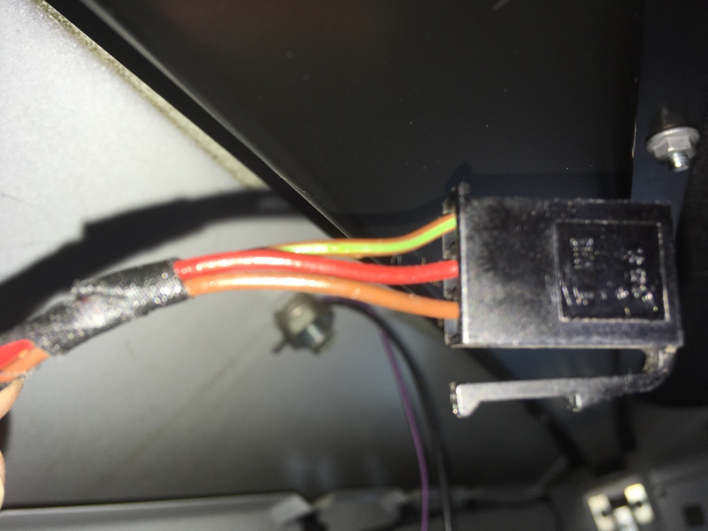

Ich rüste meinen 318 CDI von 2007 als Camper um.
Da ich die Dachbedieneinheit mit Leselampen besorgt habe muss sie jetzt angeschlossen werden.
Die DBE heißt A906 820 00 01, ist die ganz einfache Ausführung mit "nur" 2 großen und 10 kleinen Pins.
Die Leuchteinheit die verbaut ist hat nur 3 Kabel.
Wie soll ich vorgehen?
Für die Mühen im Voraus vielen Dank.

Re: DBE A906 820 00 01 Pinbelegung
Hallo Christoph,
ja so sieht der Stecker im Moment aus.
Es ist die 9018200101 die in dem 2-teiligen Gehäuse steckt (9066950469 + 9066950569), das die gleiche Form hat wie die DBE.

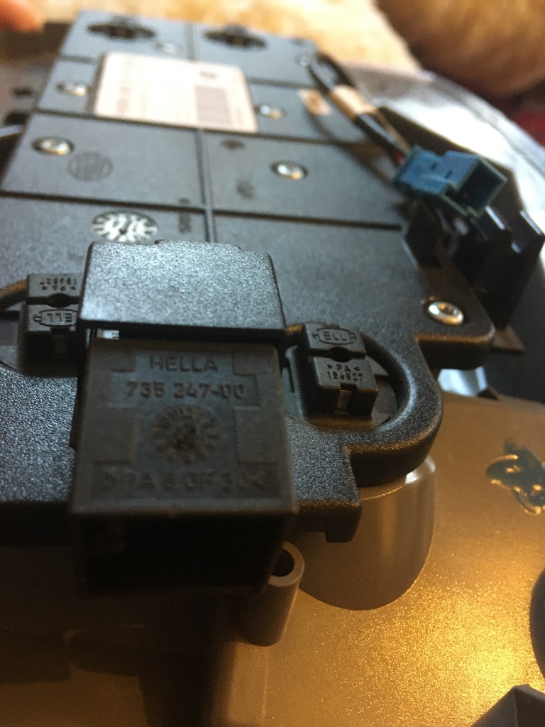

Ja, das mit den PDFs habe ich mittlerweile gelesen.
Und die Datei habe ich genau auf dem beschriebenen Weg auch schon.
Allerdings ist der Plan für mich im Moment noch sehr kryptisch...
Mir ist überhaupt schleierhaft wozu in dem Bauteil die Platine mit 12 Pins ist.
Die Innenleuchten brauchen Dauer- und Türkontaktstrom, die Leselampen auch Dauerstrom, und alle Masse.
Das verbaute Mikrofon vorne hat 2 eigene Kabel mit Stecker.
Wozu dann der Rest?
Bisher hast Du drei Adern:
BN entspricht 31
RD kommt vom SAM
BNGN kommt vom SAM
Bei Deiner neuen Leuchte kommt
BN auf Kontakt 2 aber jetzt auf 4 mm² verstärkt
RDGN auf Kontakt 1 mit 4 mm², der ist als X18/53 schon vorhanden, ansonsten auf F55/5 anklemmen
BNGN vom SAM kommt jetzt auf Kontakt 12
GYBU vom SAm kommt auf Kontakt 11 (der sollte auch schon als X178 vorhanden sein)
alle anderen Kontakte werden nicht belegt

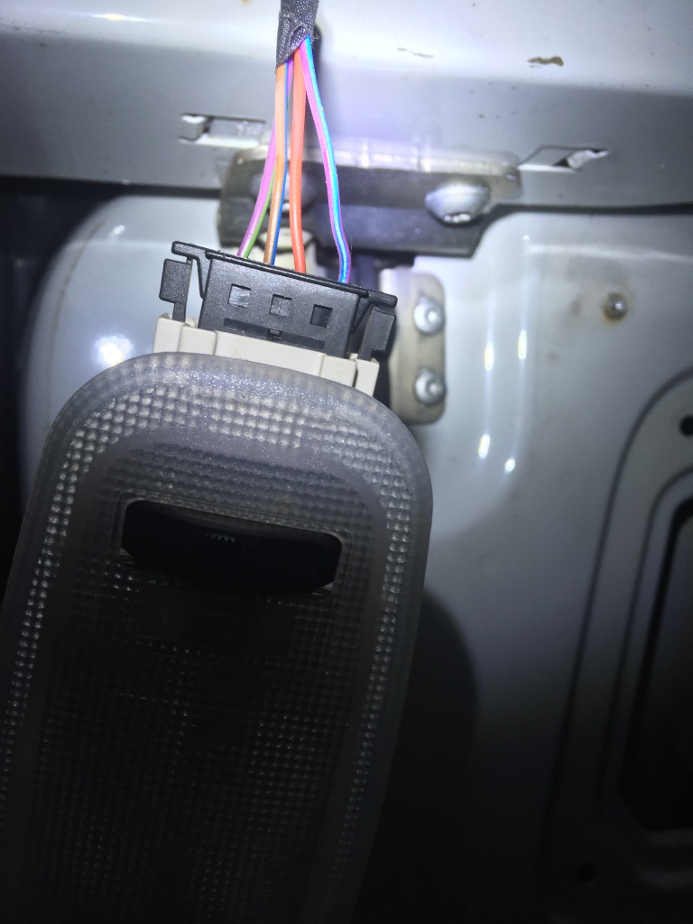

Der Stecker versteckt sich.
Bei mir sieht das über der Fahrertür so aus: Ich sehe überhaupt keinen Steckverbinder.
Ich habe im Strang der von unten aus dem Armaturenbrett an der A-Säule hochkommt kein Graublaues Kabel ausmachen können.
An der Leuchte hinten sind 4 Kabel: Nützt dir die FIN irgendwas?

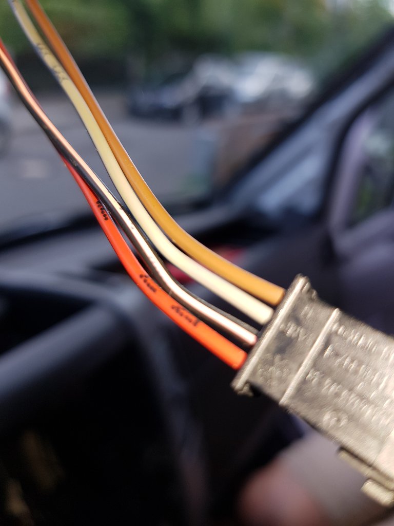

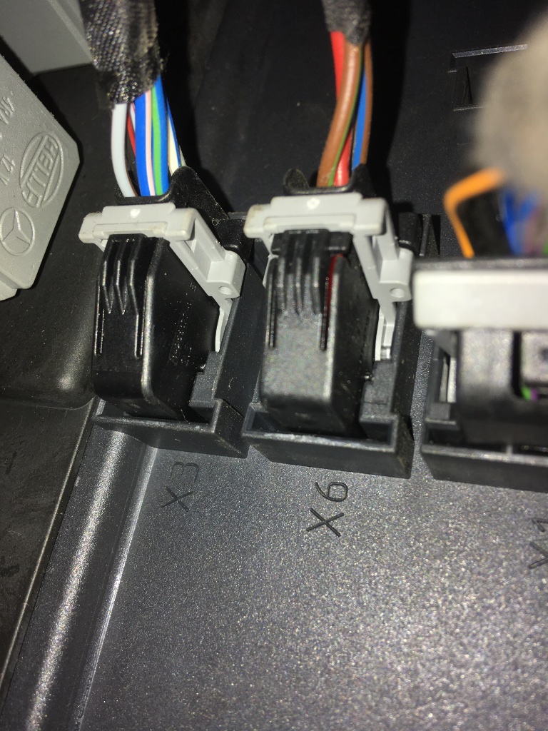

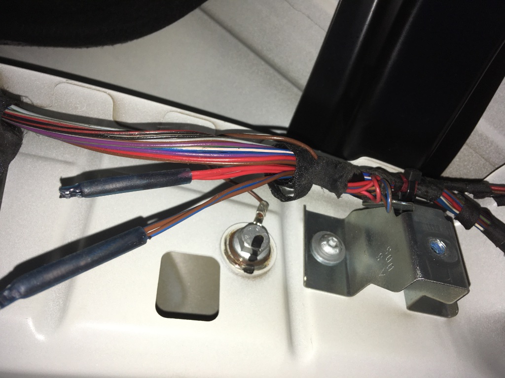

Der Kabelbaum in meinem Auto passt glaube ich nicht zu deinem Schaltplan.
Kein graublau, auch kein rotgrün.
Am Steuergerät stecken in X6 rot, braunblau und braungrün. Die gehen im Strang ohne weitere Steckverbindung nach oben.
Von der A Säule zum Dach gibt es Abzweiger in den Farben, sowie ein verschraubtes, braunes Massekabel. Vielleicht sind das ja meine 4 Kabel?
Das vermeintlich graublaue ist bei mir braunblau?
Hier noch ein Foto vom Stecker der alten Leuchte, mit rotem, braunem und braungrünem Kabel: Ein Foto vom SAM 906 545 30 01: Und noch eine Frage zum besseren Verständnis:
Die 58 ist Instrumentenbeleuchtung, richtig? Und wird für die Beleuchtung der Schalter benötigt?
