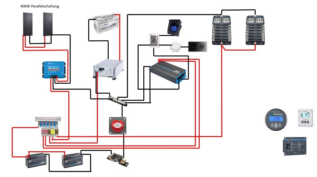

wenn ich meinen Hauptschalter trenne, funktionieren meine Verbraucher trotzdem. Ich vermutete, dass von Solar oder über Ladebooster Strom in das Netzwerk gelangt. Heute habe ich aber beim Anschließen einer LED festgestellt, dass diese sehr schwach leuchtet, obwohl noch keine Sicherung im Sicherungshalter war. Wie geht das denn? (Schaltplan nachfolgend).
Vielen Dank im Voraus.

Du hast die gleichen Sicherungshalter wie ich die zur Kontrolle einer defekten Sicherung eine LED haben. Da dürfte über die Kontroll LED etwas Strom fließen und das reicht aus um die Lampen etwas leuchten lassen.

Läuft dein Trennschalter über Minus? Bei mir läuft es über Plus.
Wenn ein Gerät Kontakt zur Karosserie hat, dann könnte dort drüber trotzdem noch Strom abfließen, denn Plus kommt überall an. Ich hoffe ich habe jetzt kein Denkfehler.
Bin mir auch sehr sicher, dass auf dem Trennschalter + steht.

Ja, der Trennschalter läuft über Minus. Ich habe das von einem Elektriker machen lassen, warum er den Trennschalter über Minus gelegt hat, verstehe ich auch nicht? Problem ist, dass ich jetzt eine zweite Verteilerschiene und Trennschalter auf Plus einziehen möchte und mit dem jetzigen Trennschalter nicht abschalten kann.

Camper681 hat geschrieben: 27 Dez 2023 07:13 Ich habe das von einem Elektriker machen lassen, warum er den Trennschalter über Minus gelegt hat, verstehe ich auch nicht?
Vielleicht solltest du dir das Konzept und die Ausführung von deinem Elektriker erklären lassen. Ansonsten leuchten oder glimmen auch LED-Leuchten nur dann, wenn sie von Strom durchflossen werden, was also bedeutet, dass dein Trennschalter nicht alle Stromquellen trennt. Ob dem ein konzeptioneller Fehler des Elektrikers oder eine unpassende Nachrüstung zugrunde liegt, weißt du am ehesten...

Was ich hier lese...
Du hast Sicherungshalter mit Kontroll-LEDs, diese benötigen natürlich Strom.
Das ist der gleiche Strom, der deine angeschlossenen Lichter zum leuchten bringt. Und weil das sehr viel weniger ist (eben gerade so viel um die Kontroll-LED zum Leuchten zu bringen), leuchten die angeschlossenen Lichter eben schwächer.
Laut deiner Skizze wird über die Solaranlage Strom eingespeist, denn deren Minusleitung wird nicht getrennt, sie läuft ja zur Sammelschiene und von dort zur Unterverteilung (gleiches gilt für die Plusleitung).
Wenn es stromlos gemacht werden soll, kannst du das in der Victron App steuern.
Im Zweifel mal den Multimeter bemühen :)

wlfnkls hat geschrieben: 27 Dez 2023 12:22 Was ich hier lese...
Die Sicherungshalter leuchten nur, wenn Spannung auf dem Stromkreis anliegt und die Sicherung durch ist. Damit sie an 12V nicht durchbrennen, haben sie einen Vorwiderstand. LED-Leuchten haben ebenfalls eine eingebaute Elektronik, die sie 12 und oft sogar 24V verdauen lassen. Das hat aber nichts damit zu tun, dass der vermeintliche Trennschalter das "Netz" nicht stromlos schaltet. Das liegt eben daran, dass er nur die Batterieeinspeisung trennt, aber nicht die sonstigen Spannungsquellen (Solar, Booster, Netzladegerät). In der Tat wäre eine Trennung der Plusleitung hinter den Spannungsquellen und vor den Verbrauchern als Hauptschalter sinnvoller - oder gleich eine allpolige Trennung aller Spannungsquellen...

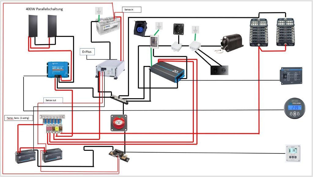

Ich vermute auch, dass die Solaranlage über den WR noch irgendwie Strom ins Netz speist. Ich habe jetzt auch mit dem Elektriker gesprochen, er meinte, er könne mir 10 verschiedene Gründe aufzählen. Könnte auch das D-Signal (Vibration) im Ladebooster sein. Er schaut es sich nochmal an.
Schaltplan habe ich mal aktualisiert.
Vielen Dank auch an alle für Eure Kommentare.
