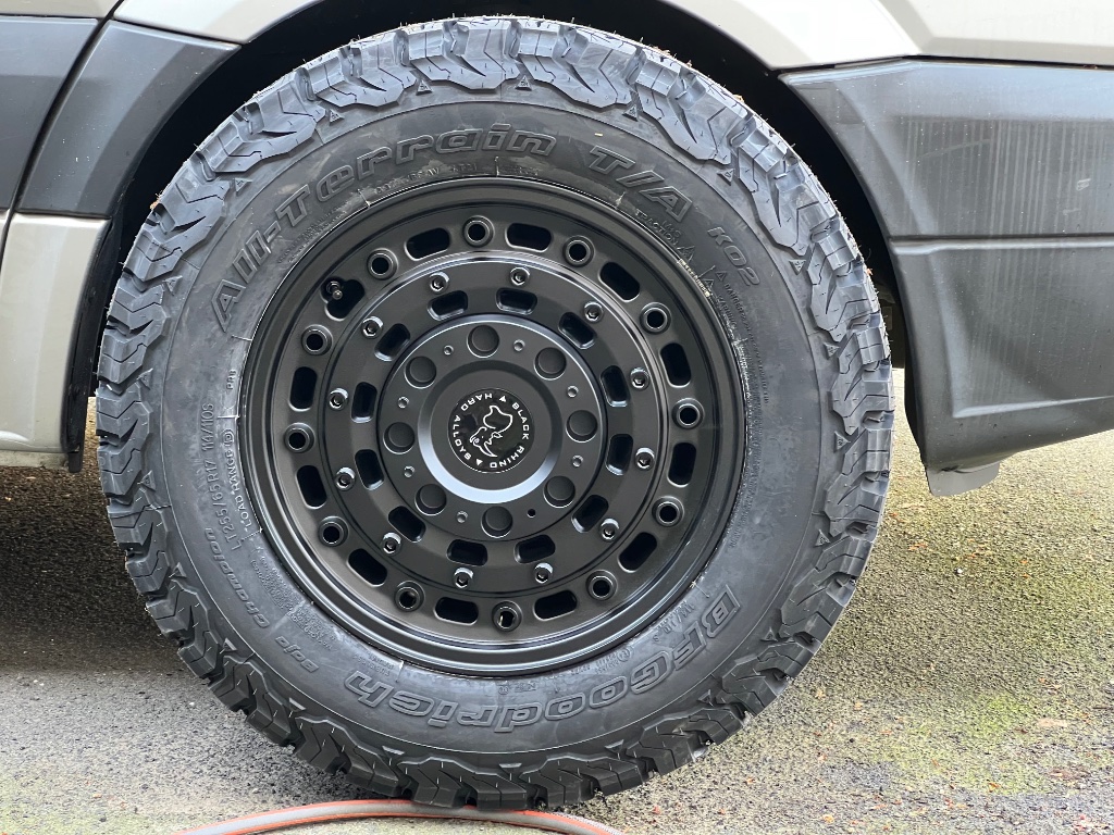

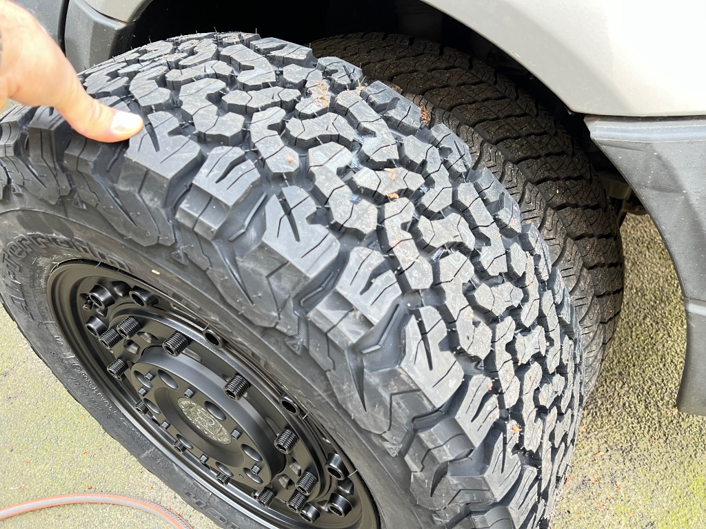

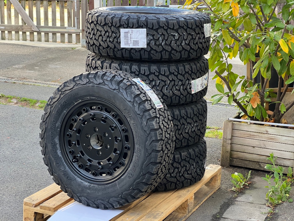

Ich möchte meine Sprinter mit AT Bereifung ausstatten, die Wahl fällt auf 245 70 16 BFG, da für diese auch eine Tachoangleichung nötig ist hab ich mir mal so die Angebote angeschaut und bin auch auf Blackforest Offroad gestossen. Ich hab mir dann ein Angebot schicken lassen für Alu oder Stahlfelgen mit Abnahme und allem drum und dran, nun verlangen die für die Tachoangleichung 629,00 €. Ich finde das ziemlich teuer wenn man die anderen Anbieter so anschaut. Hat wer mit der Firma Blackforest erfahrungen gemacht und was meint ihr zu dem Preis?

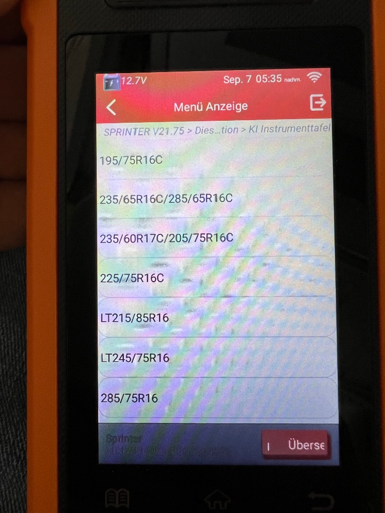

Nun habe ich mir so einen Tester von Launch besorgt. Der ermöglicht es, eine Umbereifung selbst zu codieren. Anbei ein screenshot über die Möglichkeiten:
245/75 R16 käme meinem Wunschumfang schon recht nahe und würde reichen.
Ob das Codieren über den Launch Tester wirklich funktioniert, muss ich die nächsten Tage mal über eine Messfahrt heraus finden. Ein Zurück gibt es jedenfalls nicht
