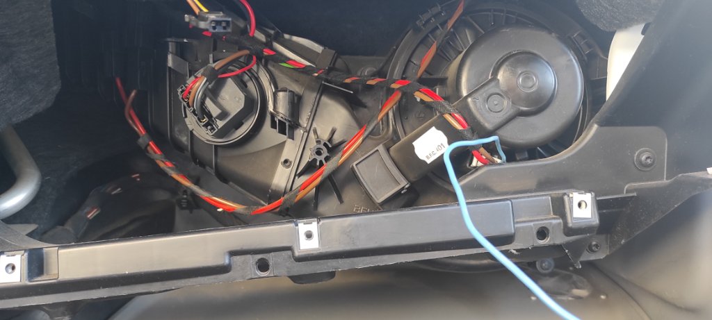

bei meinem Sprinter funktioniert die Lüftung aktuell nicht. Wie sich herrausstellt, im Winter nicht optimal :)
Ich hatte im Forum schon gelesen das man die Masse am Gebläse überbrücken sollte. Das hat nicht funktioniert Bild anbei.
Woran könnte es dann liegen, an der Gebläseeinheit oder an der Regelung links nebem dem Gebläse?
Vielen Dank
PS: 12 V liegt am braun/roten Kabel an.

Das Teil müsste doch auch einen Igel haben.
Der ist dann wohl defekt.

was meinst du mit Igel und meinst du damit das dann die Gebläseeinheit defekt ist?
Vielen Dank
Beiträge: 4180
Re: Lüftungsgebläse Sprinter W906 Bj 2011 läuft nicht
Google mal mit den 2 Worten Igel und Gebläsewiderstand...dann kommen die Igelbilder ...😁

Das Problem hatte ich auch einmal. Den Igel gewechselt und alles war wieder schick. :)
