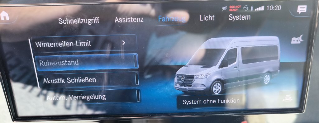

Hallo in die Runde.
habe folgende Herausforderung. Der Ruhezustand lässt sich nicht aktivieren: für den Fall das das Bild nicht hochgeladen wird.. im MBUX unter Fahrzeug könnte man das Feld Ruhezustand auswählen (lässt sich nicht aktivieren) - da steht in der Bildmitte unter dem Mercedes-Sprinter: System ohne Funktion
Zur Info: Starterbatterie nagelneu, Backup-Batterie ebenfalls neu.
Hat irgendjemand eine Idee, was das sein könnte, wie man das wieder aktivieren kann... Mercedes Nutzfahrzeuge haben sich mit Mercedes Technik beratschlagt, die sind ratlos. Die eröffnen jetzt das Ping Pong Spiel... Mercedes meint Hymer sei dafür zuständig, Hymer sagt, an das Basisfahrzeug gehen wir nicht dran...das ist Mercedes....
