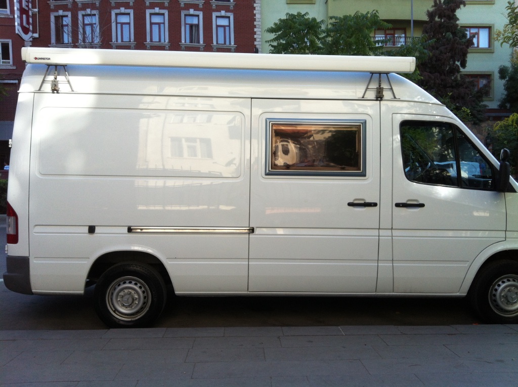

Thule ist qualitativ besser.
Habe Thule 3,5m dran montiert. Halter angezeichnet und Einnietmuttern VA gesetzt.
Brauchst einen Richtscheit 3-4m

Sieht gut aus 👍🏼 so stelle ich mir das vor 😇

ich hab die Thule 5200 mit 3 Meter dran und find ich für mich ausreichend. Seitlich montiert mit selbstgebastelten "Keilen" das sie gerade steht und auf der Fahrzeuginnenseite entsprechende Halteplatten.

Einziger Nachteil: Es sammelt sich Laub dahinter. Erst recht wenn du Keile verwendest.
Geht nur mit HD-Reiniger raus. Ich habe keine Keile verwendet.
Lange Zeit hatte ich die Markise am Dachträger montiert.
Die zusätzliche Höhe hat mich gelegentlich gestört.

ich habe eine Omnistor 5003 in 3,5 dicht über der Regenrinne montiert.
Denk daran größere Bleche als die mitgelieferten von innen zu montieren.

Es wird eine Thule 5200 - 3,15 Meter
OHNE Keile mit grösseren Blatten innen 😇
