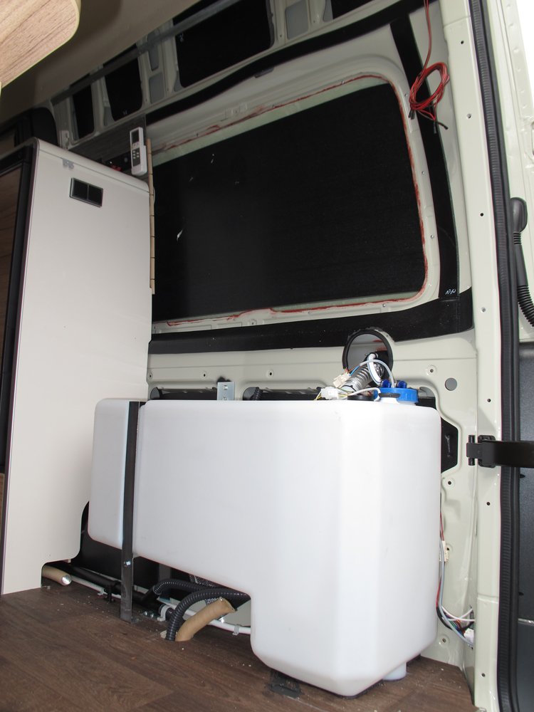

Ab Werk Isolierung GCS 2017. Ich mochte hinzufugen, dass unter dem Holz-Fussboden keine Warmedammung vorhanden ist.
