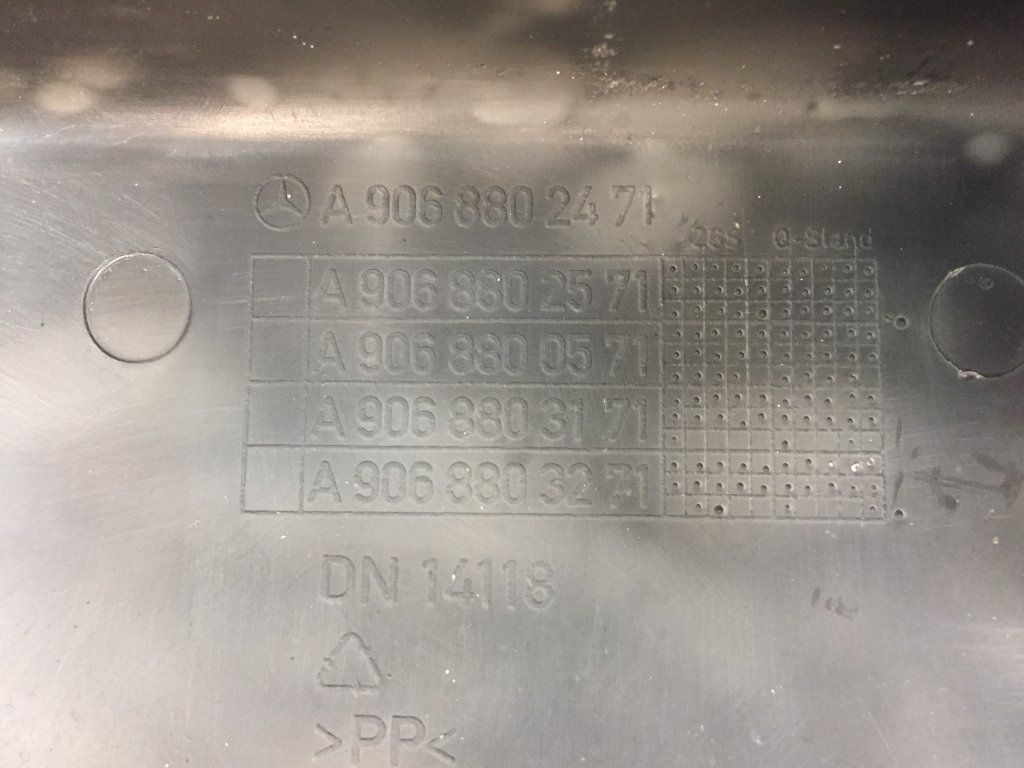

dan.zizz hat geschrieben: 29 Jan 2024 20:18 ... W906 (Mopf, 313, Kasten, 4x4, BJ2014) meine hintere Stoßstange mit Auftritt und Parktronic gegen eine Stoßstange ohne Auftritt aber natürlich auch mit Parktronic tauschen. ...
Ich hatte 3x beim VorMOPF jeweils die hinteren Stoßstangen mit PDC gegen eine mit integriertem Auftritt inkl. PDC ausgetauscht + 2x abnehmb. AHK nachgerüstet. Die Sensoren passen und m.E. sogar deren Halter, aber anfangs gab es verschiedene Kabelbäume.

Beim integrierten Auftritt ist das Blech unter der Plaste zusätzlich am Träger angeschweißt, resp. könnte man abflexen + die Plastehaut m.E. ebenfalls abschneiden, wenn man keine Neuteile kaufen will. :arrow: Das wäre allerdings Sünde :? Ich hab´s wie geschrieben 3x anders herum durch; ohne Auftritt :arrow: mit Auftritt.
