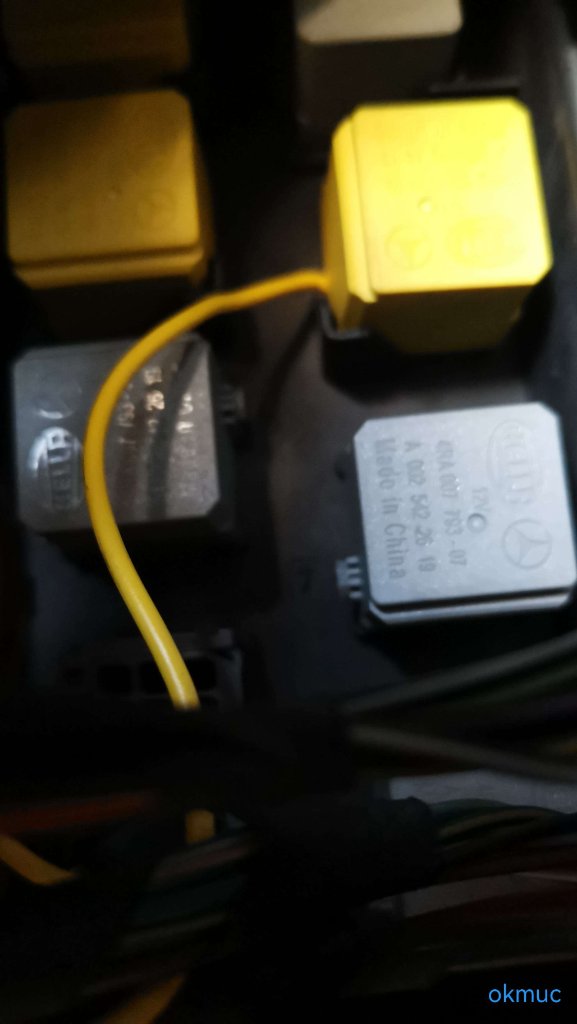

mein Sicherungskasten oder Komfortmodul ist wohl defekt (oder beides). Fhzg: Sprinter W906 EZ: 2008 318 CDI Autom.
Es ist der linke Sicherungskasten unter dem seitl. Lüftungsauslass links - zwischen F-Tür und Lenkrad
Fehler: Nach Drehen des Zündschlüssel passierte nichts... überhaupt nichts... (Batterie voll, Zündung und Instrumente alles in Ordnung)
Vermeintlicher Fehler: Das in den Sicherungskasten (Komfortmudul ???) führende Kabel hat keine Verbindung zum Relais. Im Sicherungskasten ist irgendeine Unterbrechung.
Fehlerbehebung (provisorisch): Autoelektriker hat etwas im Sicherungskasten überbrückt und der Motor startet wieder..
Ich möchte das Provisorium bzw. den Fehler nun vollständig beseitigen.

Was ist das für ein gelbes Relais, wo die Brücke dran ist ( vgl. Bild )

Das untere ist das Sicherungs- und Relaismodul mit dem eingesteckten Signalerfass- und Ansteuerungsmodul.
Wenn Du nachschaust, von wo nach wo die Brücke geht, kann ich Dir sagen was hier gebrückt ist.

Das findest du anhand deiner Betriebsanleitung für das Fahrzeug heraus. Es gibt ein zweites Heft mit dem Titel "Zusatzanleitung Sicherungsbelegung".okmuc hat geschrieben: 26 Feb 2024 11:46Was ist das für ein gelbes Relais, wo die Brücke dran ist ( vgl. Bild )
So, wie ich das auf dem Foto erkennen kann, könnte es sich um das Relais R5 (K40/9k5), Relais Kl.50 Starter handeln. Ich vermute, dass entweder dieses Relais vom Motorsteuergerät nicht angesteuert wird, oder die Sicherung für die Startersteuerung (K40/9f23 Sicherung (20/25 A) Starter Kl.50) durchgebrannt ist. Dazu müsste man aber wissen, an welchem Beinchen die gelbe Ader angeschlossen wurde. Und vor allem, wo führt diese gelbe Ader auf der anderen Seite hin?

Wenn der Techniker das Problem mit seiner Brücke beseitigt hat, gibt es nichts mehr zu diagnostizieren. Am einfachsten fragt man ihn.Chr1stoph hat geschrieben: 26 Feb 2024 13:21Wer das Wissen hat diese Brücke zu setzen, sollte eigentlich auch die Diagnose schaffen.
Ich glaube aber nicht, dass das Problem am SRB liegt. Da ist keine hochtrabende Technik drin. Vermutlich eher ein Kabelproblem an einem der hinteren Steckkontakte. Bevor man das Ding ausbaut, ist die provisorische Brücke schneller gelegt.

Ich war mit einem anderen Fahrzeug zur Getriebespülung. Dort sah ich einen Techniker mit seinem Laptop am Prüfstand arbeiten. Da habe ich den Chef gefragt, ob der Techniker kurz mal mit zu mir in die Halle kommen könnte, weil mein Sprinter nicht anspringt. Der Wagen hat in den letzten Jahren fast nur in der Halle gestanden. In jetzt 13 Jahren nur 15.000 km gefahren. Davon die letzten 3-4 Jahre nur mal auf dem Hof etwas bewegt/umgeparkt. Er sprang immer schlechter an. Klopfen am Anlasser hatte zuletzt nichts genützt. In der Annahme, das der Anlasser defekt ist, habe ich dann einen neuen Anlasser eingebaut. Echte Fricklerei so ohne Bühne. Das war aber nicht der Fehler.
Ich muss mich entschuldigen... Natürlich kann auch einfach das Relais defekt sein. Zur Prüfung reicht ja im Zweifel eine einfache 9V-Blockbatterie (Klacken Ja/Nein). Evtl. sind in den Jahren die Kontakte im Sicherungskasten/am Relais einfach korrodiert. Ich werde das am WE mal zerlegen und prüfen/messen. Ich werde berichten, ob es ein großer Defekt ist oder einfach nur eine Denkblokade/Fehldiagnose meinerseits/falsche Prüfroutine meinerseits war.

Es wäre hilfreich, wenn Du mal schreiben würdest, von welchem Kontakt am Relais K40/9k5 die Brücke wohin führt.
