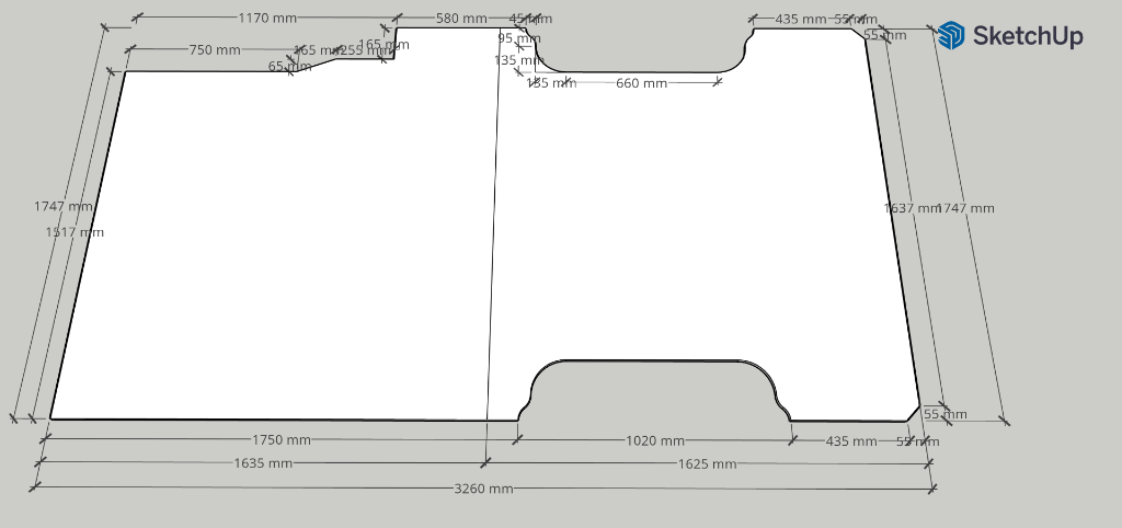

Hi zusammen,
ich habe hier mal eine 3D Skizze (SketchUp) von der Bodenplatte vom LT 2 (BJ 2001) mit mittlerem Radstand gemacht und wollte sie mit euch teilen:
*da ich neu im Forum bin, kann ich leider nicht den Link sondern nur ein Screenshot von der Skizze anfügen. Hole das nach, sobald es geht.
Vllt kann ja die Eine oder Andere das für den Ausbau ganz gut gebrauchen..
Beste Grüße

Danke für die Skizze!
Die dürfte identisch sein mit meinem Sprinter 903 von 1999, oder?

Besten Dank das hab ich schon gesucht!

Andy312 hat geschrieben: 28 Feb 2024 06:15 Danke für die Skizze!
Hi Andy,
das kann ich dir leider nicht mit Sicherheit sagen. Nach allem, was ich bisher über die beiden Wagen gelesen habe, sind sie sich in den Maßen sehr ähnlich. Ob sie identisch sind weiß ich aber nicht.
Beste Grüße
