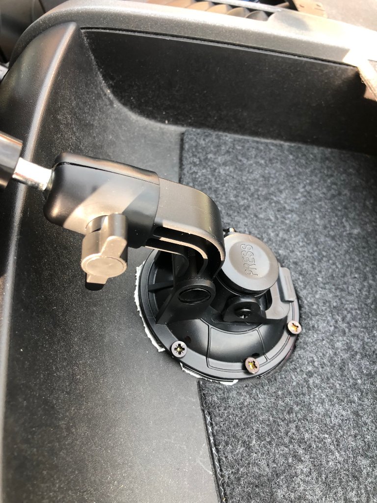

Und dann hab ich Helmuts (v-dulli) Idee übernommen und mir auch ein Tablet, aber 9 Zoll, ans Armaturenbrett gebastelt:
Ist einfach abzunehmen, ist in der mittleren Lautstärke im Leerlauf einwandfrei zu verstehen, kann etwas zum Fahrer gedreht werden und stört nicht im Blick nach vorne. Und es hat noch genug Speicher für weiteres Kartenmaterial.

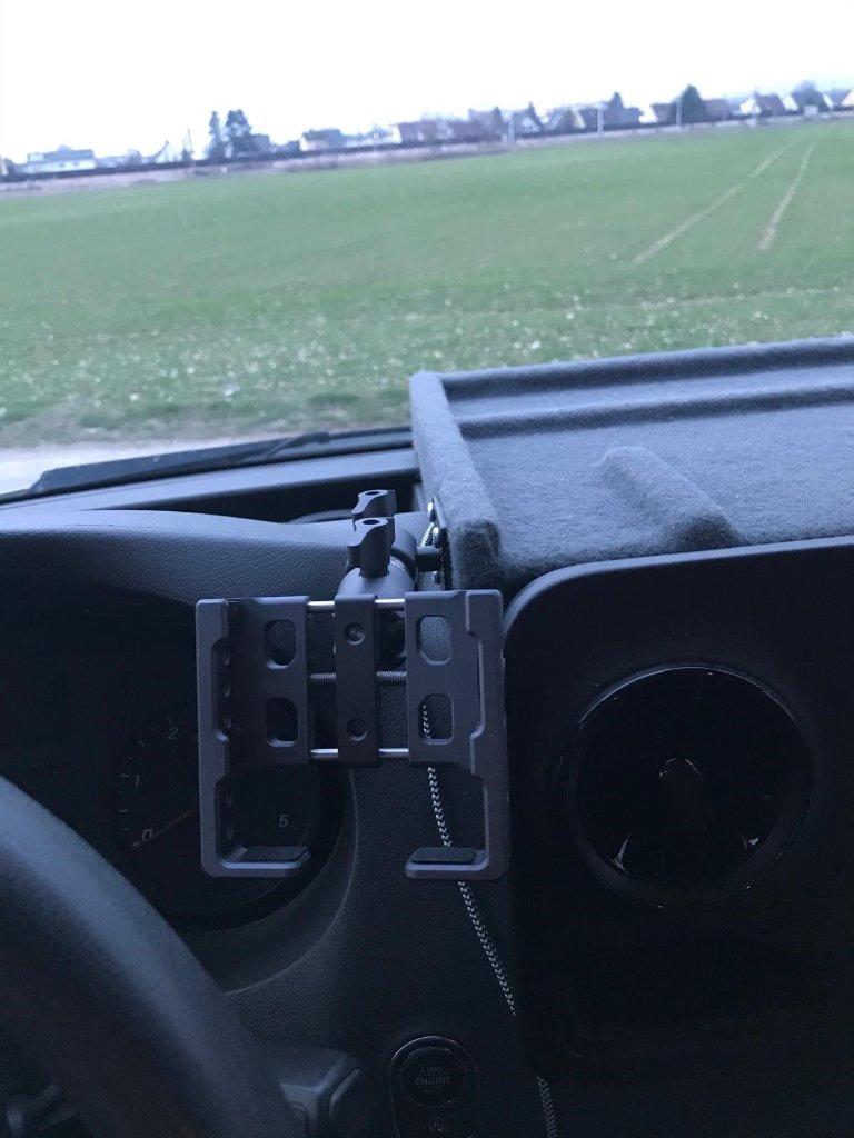

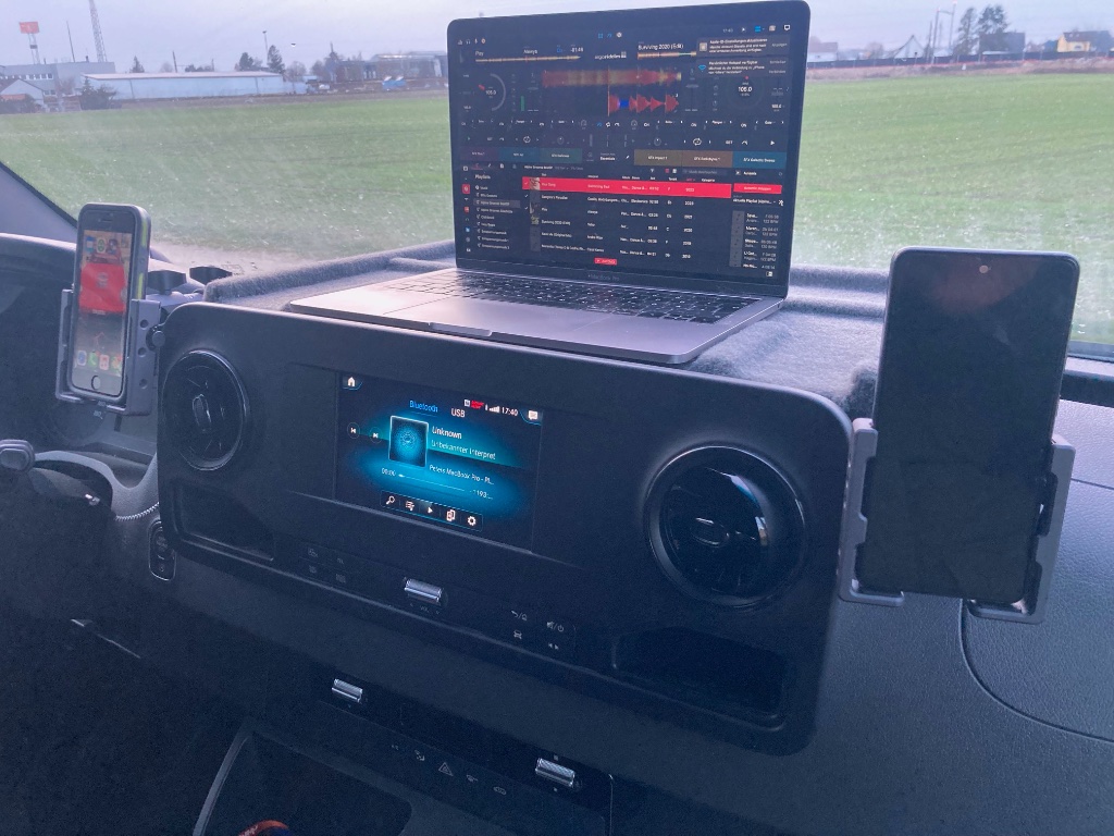

.....weils gerade dazu passt. Gestern ist meine Fahrerseitige Handyhalterung inkl. Macbook Ablage fertig geworden. Ich wusste nie wo ich das Macbook das/die Handys hinlegen konnte, Freihand bedienen und der extreme Kabelsalat mit fast Finger brechen beim ein und ausstecken am 907 Sprinter ist auch nevig. Jetzt kann alles bedient und aufgeladen werden. Das "Brett" ist aus Sperrholz und mit 3D Filz bezogen und die Handyhalterung gibt es in Einzelteilen ( alles für 1 Zoll Kugeln, alle 3 Teile €79). Die Halterung und die am Brett angeschraubte Kugel ist aus Aluminium. Der Klemmarm ist aus Verbundwerkstoff. Einzige Beschwerde kam vom Beifahrer...hier fehlt die Handyhalterung noch.

Das Teil fürs Telefon: FANAUE Telefonhalterung mit 1" Kugelkopf für Smartphones von 2,3 bis 3,7 Zoll Breite, aus Aluminium.
Der Zwischenarm : FANAUE DA-100PRO Verbundstoff- Verbindungsarm kompatibel mit RAM Sounds Typ B 1" Kugelmontage.
Die fest geschraubten 1" Kugel: zkm Aluminium Square Mount Base für Garmin Zumo/TomTom Black.
(anstelle der gibt es für den 907 auch ein Teil das in die kleinen Aussparungen seitlich/unten vom Mbux passt...ist aber teuer)
Gesamt kosten die 3 Teile bei den Amazonen ca.74€. Etwas teurer für eine Tel.-Halterung, dafür aber in "Profiqualität".

Ein DJ Mischpult im Sichtfeld, vermutl. noch während der Fahrt.. :twisted: :twisted:
Da gäbe es als Kontrollorgan von mir, was max möglich ist....
Frrroschi
Beiträge: 887
Wohnort: Traun
#341
Beitrag von Frrroschi »
...das Programm nennt sich DJpro und ist der DJ. Man erstellt in iTunes eine Playlist und DJpro spielt sie selbstständig ab...alles dann schön sortiert nach zB. PPM mit schönen Übergängen von einem Titel zum nächsten, mit Lautstärke- und Geschwindigkeitausgleich zwischen den Titeln. Einzig das Programm muß gestartet werden, dann läuft die Musik solange die Playlist ist ohne weiterer händischen Eingabe.

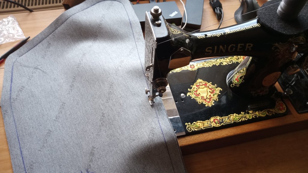

Also ran... Etwas Dibondplatte, einige Löcher, Einschlagmuttern, Scharniere und Schrauben...
Die gute alte Singer durfte auch wieder ran...
Nachdem der Kunstlederbezug auf der Platte war ging es an die Montage. Ich hatte als Restposten

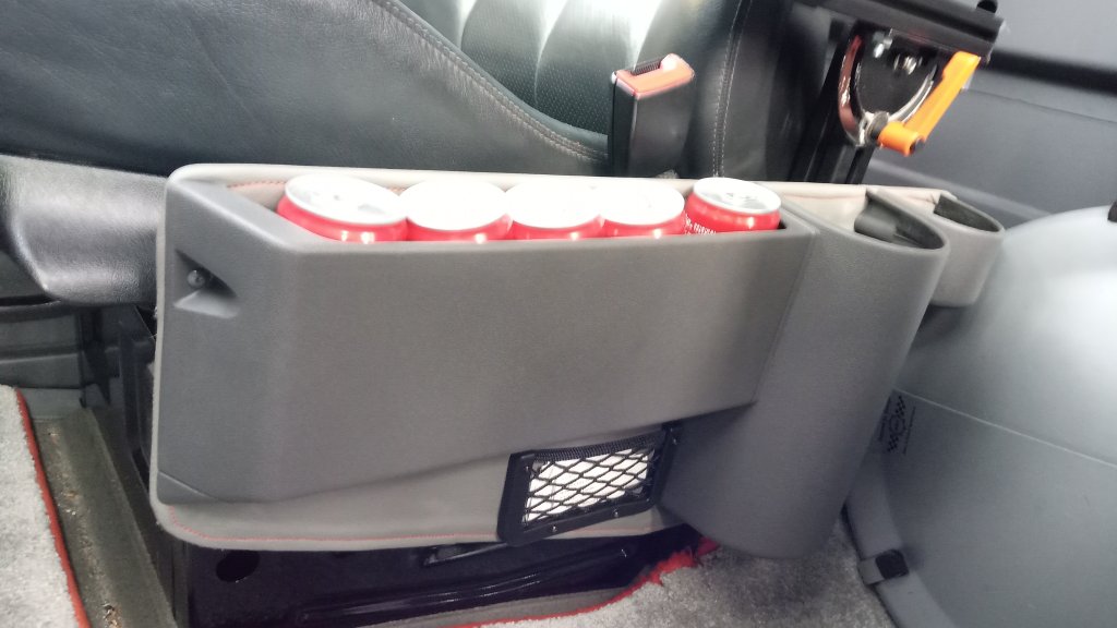

eine nigelnagelneue Türablage des uralten Renault Trafic erworben. Das Ganze schaut dann nach Einbau so aus:
Leicht zu erreichen, Platz für eine Tourendosis Getränke und endlich alles ordentlich verstaut! :)
Ein kleines Netz an der Unterseite bietet Platz für die Tankstellenbons, die ich niemals sofort wegwerfe!
An der Innenseite zwischen Beifahrersitz und Ablage ein weiteres Netz für Kleinigkeiten.

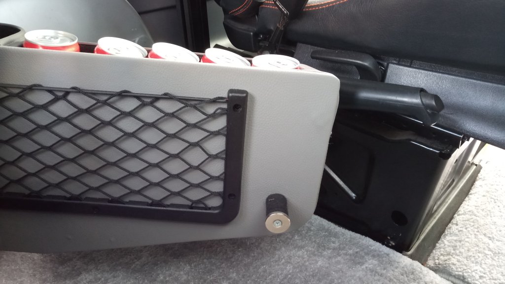

Um die Zugänglichkeit zu erleichtern, hängt das Ganze an Scharnieren und ist nach links hin schwenkbar.
Ein kräftiger Neodymmagnet sichert die Konstruktion bei Fahrt am Sitzkasten der Beifahrerseite, wirklich sicher!
Check...! Ordnung leicht gemacht. Wieder was fertig. Und meine Dosen und Flaschen stehen nun in Reih und Glied. :D
