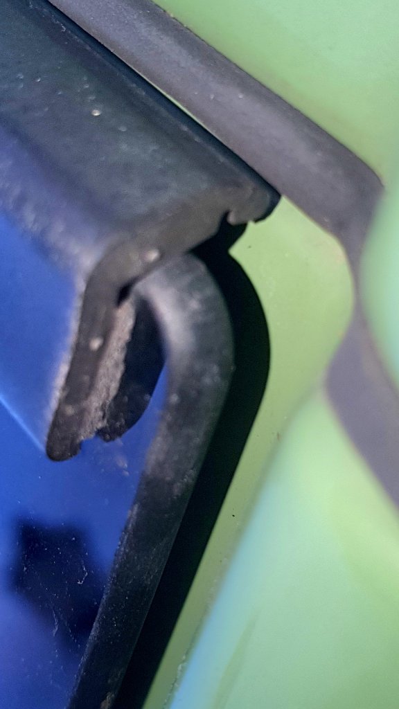

Hallo. Als neuer Nutzer möchte ich mich kurz vorstellen und gleich meine erste Frage nach erfolglosem Suchen im Forum loswerden.
Ich komme aus Hoppegarten und fahre jetzt einen VS30 Mixto als L3 H2, 316 7G, aus 2020 mit Eigenausbau als flexibler Transporter/Wohnmobil.
Kann ich in meinem Profil die Fzg. Daten irgendwo eingeben?
OK, folgende Frage:
An den Mixto Seitenscheiben sind außen an der hinteren senkrechten Kante Abschlussprofile aufgeklebt. Diese würde ich gerne auch an den gestern eingeklebten Heckscheiben montieren, da mir die Kleberaupe zwischen Blech und Scheibe zu doof aussieht. Ich habe viele "Dichtungs- und Kantenschutzshops" leider ohne Ergebnis durchsucht.
Wo bekommt man sowas, beim Freundlichen sind die wohl schon immer auf den Scheiben drauf?

Versuche mal die ET-Nummer A9066730070.
Sollte wohl richtig sein. Info ist allerdings unverbindlich, da ich das Teil selbst noch nicht in der Hand hatte.
