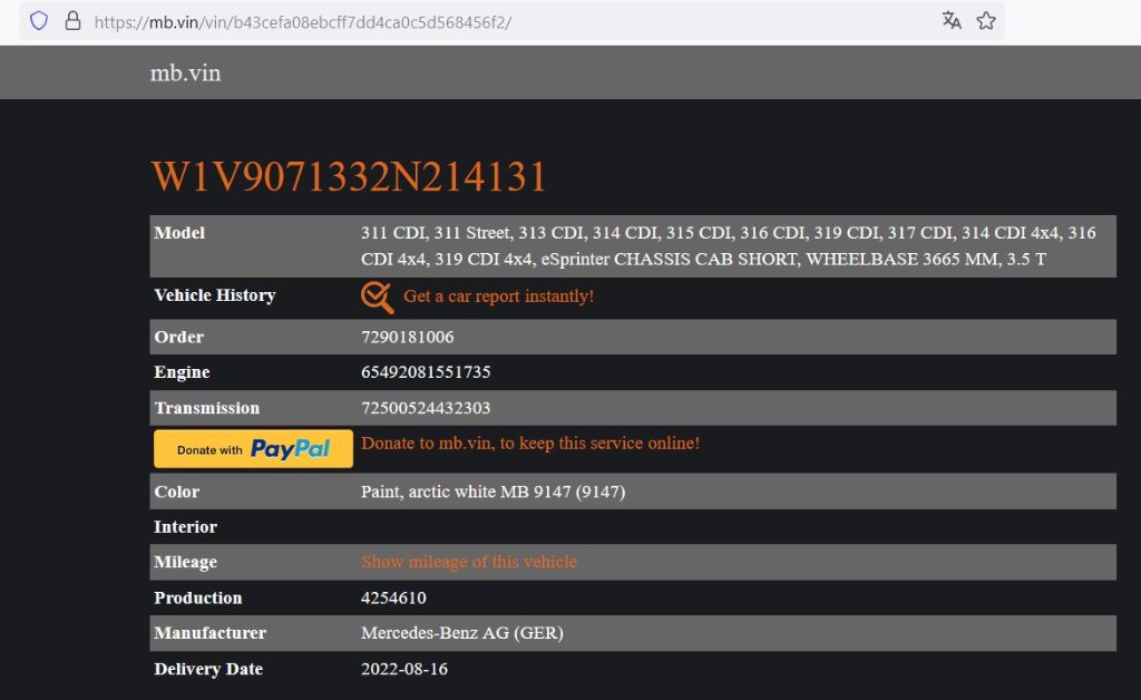

nimm die Fahrzeugnummer und gib Sie in den VIN Decoder ein...
https://www.lastvin.com/ oder
https://mb.vin/

Nicht vergessen das die Auslieferung von Mercedes häufig nicht die Auslieferung des fertigen Fahrzeugs ist, sondern das es zu diesem Zeitpunkt zum Ausbauer geht und dort dann erst einige Zeit später final als Womo ausgeliefert wird.
Bei mir lagen z.B. zwischen Lieferung von Mercedes an Hymer und der Lieferung von Hymer an mich 6 Monate...
Wenn das von Dir gemietete Fahrzeug also von Mercedes am 16.08.2022 ausgeliefert wurde, kann es sein dass die Auslieferung als Wohnmobil trotzdem erst ein Jahr her ist.
Wenn es Dir nur darum geht wie lang das Fahrzeug schon genutzt wird ist eigentlich das Datum der Erstzulassung in den Fahrzeugpapieren interessanter, sofern die Fahrzeugpapiere bei den Australiern/Neuseeländern ähnlich aufgebaut sind wie bei uns.
Gruß Stefan

riecht nach frühem 907.
Re: Brauche Hilfe für Baujahr zuordnung
Zu der o.g. FIN steht 16.08.2022 als Auslieferungsdatum und als Getriebe das 9G-tronic, so ganz früh ist der eher nicht...

Hier noch die Daten des Sprinters in Australien
Das Datum 16.08.2022 kann auch nur das Fertigstellungsdatum bei MB in Deutschland sein ....dann noch die Verschiffung und der Umbau
Das ist das Auslieferungsdatum von MB an den Ausbauer, ich konnte das in meinem Papieren recht gut nachvollziehen. Für die Versicherung zählt ziemlich sicher das Datum der EZ .
