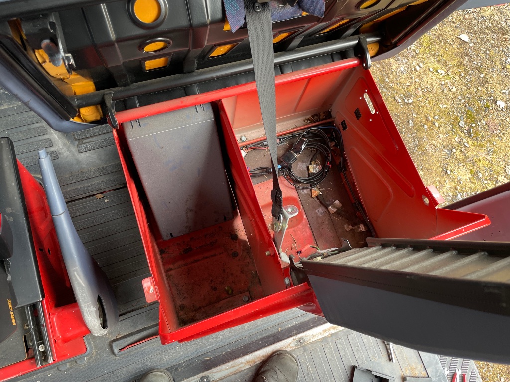

Die Beifahrsitzbank ist ja "fest" - das ist ein verlorener, dringen benötiger Stauraum. Hat schon einmal jemand von euch die Sitzbank umgebaut das sie zu öffnen ist?
Gedanke dazu ist evetuell ein Scharniersystem oder ähnliches. das Gurtschloss mittig muss doch auch anders zu befestigen sein und meines wissen nach sollte doch die Klappbare Sitzbank "nur" mit kunststoffhaltern fixiert sein, oder? Kann hier jemand hilfe leisten?

die Beifahrersitzbank beim LT2/Sprinter ist alles andere als ein Meisterstück. Ich hab mich auch schon reichlich über die Platzverschwendung geärgert. In der Doppelsitzbank vom T5 ist Platz für Werkzeug Warndreieck, hydraulische Wagenheber und mehr und bei uns verschenkter Raum. Ich werde bei mir im Sommer in die Seite ein Loch schneiden und wann eine Stauluke/Stauklappe aus dem Wassersportbereich einbauen, so dass ich von der Beifahrertüre aus Sachen unter der Bank verstauen kann.
Bin hier auch noch nicht lange dabei, daher kann ich Dir keinen Link schicken .
Google mal "Kunststoff Inspektionsluke - 380mmx280mm" dann weist Du was ich meine.

Danke für den Tipp. Bald zerlegt ich es mal. Vielleicht Dokumentiere ich es dazu. Eine Lösung muss da gefunden werden.

Es gibt ein Mittelwand, so dass die linke Hälfte braucht auch eine Luke. Oder ein Loch in die Mittelwand.

Hier ist ein Bild aus meinem Sprinter. Viel Raum, aber nicht zugänglich.
