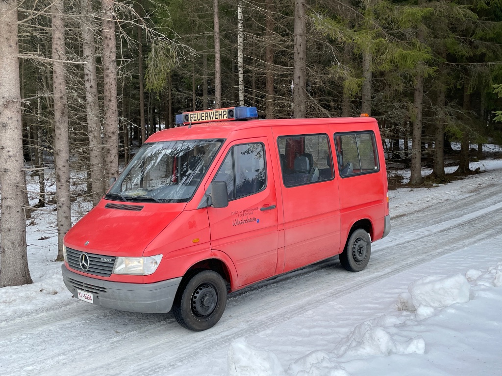

Vielen Dank! Meinen Sie daß es gibt ein passendes Haltegriff in einen VW? Soll das mit Blindnietmuttern an A-säule befestigt sind?
Photo aus das Auto? Hier its er.

Ich dachte, der Griff wäre schon vorhanden. Egal, ich dachte an einen Griff wie diesen aus dem VW T3. Ähnliche gibt es auch in grau für T5 und T6. Die werden teilweise mit Winkeln an der A-Säule verschraubt, sodass der Fuß auf der A-Säulenverkleidung aufsteht. Aber bitte nicht mit Blechschrauben montieren, wie man das auf einigen Bildern sieht, sondern mit Einzugsmuttern. Man müsste bei deinem Wagen ins Detail gehen, wie groß die Montagefläche ist, und wie der Winkel der Fläche zum Innenraum hin steht.
