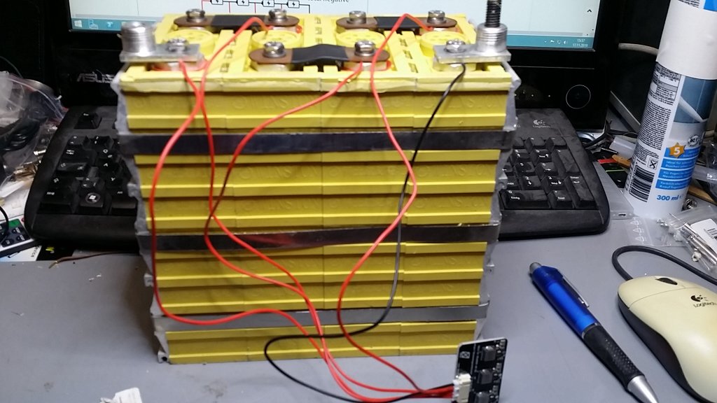

Beitrag von uwet »
Das ist das Innenleben einer 40Ah-Batterie. Man muss nur das Gehäuse oben am Rand ringsum aufsägen, nach Entfernen der beiden Muttern an den Polen geht der Deckel ab und man kann den Inhalt entnehmen. Steht nur drin. Uwe

uwet hat geschrieben: 28 Mär 2024 14:42Das ist das Innenleben einer 40Ah-Batterie.
Habe ich dich missverstanden, dachte du wolltest eine Einzelzelle öffnen. Aber wenn das Öffnen eines Batteriegehäuses notwendig ist, warum kauft man dann nicht gleich die notwendige Anzahl Einzelzellen oder als Set zum Selbstbau?
