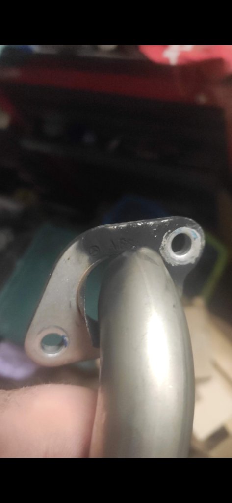

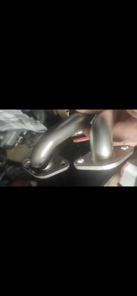

Re: Ladeluftschlauch (der Schwarze) links geplatzt !
Beitrag von HigginsHill »
Wie ich ja schon geschrieben habe ist mir auch schon einmal das Abgasrückführrohr mit dem Gummiring rausgekloppt (dann erneuert) und einmal ist das Abgasrückführung sogar geplatzt. Anfangs war nur ein ganz leises Zischen beim Gas geben zu hören und der Innenraum roch nach Abgasen. Beim bergauf fahren und Beschleunigen bei ca 60 -70 kmh gab es auf einmal einen Knall und das Rohr war richtig aufgeplatzt. Das war ca. 4000 km nach Einbau des neuen Motors.

Beiträge: 6137
HigginsHill hat geschrieben: 28 Mär 2024 23:17 Wie ich ja schon geschrieben habe ist mir auch schon einmal das Abgasrückführrohr mit dem Gummiring rausgekloppt (dann erneuert) und einmal ist das Abgasrückführung sogar geplatzt. Anfangs war nur ein ganz leises Zischen beim Gas geben zu hören und der Innenraum roch nach Abgasen. Beim bergauf fahren und Beschleunigen bei ca 60 -70 kmh gab es auf einmal einen Knall und das Rohr war richtig aufgeplatzt. Das war ca. 4000 km nach Einbau des neuen Motors.
Und von wem ist dieses Teil?
Vom heiligen Stern gekauft. Quasi Original Ersatzteil. Kostet ca. 70 ,- Euronen.
Sprinter 216 CDI 2012, BMW R1200 GS AVD (TÜ), Honda XR600R😉
Beiträge: 6137
HigginsHill hat geschrieben: 29 Mär 2024 09:49 Vom heiligen Stern gekauft. Quasi Original Ersatzteil. Kostet ca. 70 ,- Euronen.
Merkwürdig.
Dass dieses Rohr bricht, habe ich noch nicht gesehen.
Wie lange ist der Kauf her? Du hast darauf 24 Monate Garantie.
Vielen Dank. Der Kauf ist noch nicht sooo lange her. Ich packe mal beide ein, die ich schon einmal ersetzt habe und werde dann mal beim Stern vorstellig werden :wink: .
P.S. es ist nicht gebrochen, sondern geplatzt!!!
