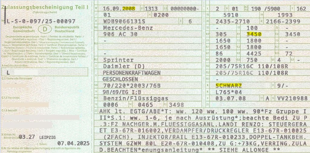

Ich lese "sowas" durchaus mal durch und war bisher der Illusion, das meiste zu verstehen ./. aber DAS überfordert mich
Meine aktuellen Papiere des Spenders von 2008: (D.2) Typ/Variante/Version: 906 AC 30
(5) Bezeichnung Fahrzeugklasse/Aufbau: Pkw geschlossen
(V.9) Für die EG-Typengenehmigung maßgebliche Schadstoffklasse: 70/220*2003/76B
(14) Bezeichnung der nationalen Emissionsklasse: 98/69/EG I;B
(14.1) Code zu V.9 oder (14): 0465
(V.7) CO₂ (in g/km) kombinierter Wert: 305
(K) Nummer d. EG-Typengenehmigung/ABE: L765*04
Die technischen Daten des Motors Bj. 03/16: https://www.adac.de/rund-ums-fahrzeug/a ... eugschein/

Das wird wohl kaum funktionieren. Du hast schon ein Riesenglück, daß Du die FIN auf das neuere Fahrzeug übertragen könntest.Rosi hat geschrieben: 22 Apr 2025 10:32 ... welchen Aufwand es wert wäre, im Betreff genannten Pkw 324 mit MC9 MOTOR M272 E35 190KW (258PS) 5900/MIN von MF7 EMISSIONSKLASSE EURO 4 M/N1 GR. II auf MP5 MOTORAUSFUEHRUNG EURO V ändern zu lassen, um u.U. paar Euro Steuern weniger, als jährlich 236€ zu bezahlen und weniger Restriktiven bei verschärften Gesetzen zu befürchten. Der Motor M272 mit 3.498cm³ Bj. 03/16 hätte nämlich EURO V, statt EURO 4 der Karosse.
Für eine belastbare Zertifizierung bräuchte es eine sichere Dokumentation aller(!) relevanten Daten, also Mechanik, Einspritzung, Zündung, Hardware/ Software des Steuergerätes, Abstufung / Gesamtübersetzung des Antriebs (Getriebe / Achse), Abgasreinigung etc.
Dies nachzuweisen dürfe schwer bis unmöglich sein.
VW hatte zu Zeiten des T4 etliche Fahrzeuge auf Anfrage nachträglich in eine bessere Abgasnorm umgeschlüsselt, da sie technisch (alt wie neu) identisch waren. Dafür gab es später einen heftigen Rüffel vom KBA, weil VW die Zertifizierung (lückenlose Dokumentation aller Produktionsschritte / verbauter Komponenten) für die älteren Autos nicht gewährleisten konnte. Damals war die Produktionsakte stellenweise noch lückenhaft und enthielt nicht alle Daten, die für die Einhaltung der neuen (und somit strengeren) Abgasnorm erforderlich waren.
Genauso enthält Deine Zertifizierung des alten Autos auch nur die Daten des alten technischen Standards.

Die Nachschlaggenehmigung hatte der Vorbesitzer beantragt + genehmigt bekommen = erledigt. Ich konnte dessen Sprinter um-/anmelden (weil er zuvor stillgelegt war).der.harleyman hat geschrieben: 23 Apr 2025 16:52 ... Riesenglück, daß Du die FIN auf das neuere Fahrzeug übertragen könntest.
... Genauso enthält Deine Zertifizierung des alten Autos auch nur die Daten des alten technischen Standards.
In meiner Zulassung des 2016ers stehen alle Daten des 2008ers nebst zuvor erledigter Modifikationen; Pkw statt Lkw, Gesamtgewicht nebst Anhängelast usw.
Nunmehr geht`s m.E. um die Schadstoffklasse V.9, nationale Emissionsklasse (14) mit Code (14.1):
V.9 alt: 70/220*2003/76B
(14) alt: 98/69/EG I,B
(14.1) alt: 0465
Emissions-Schlüsselnummer 65 ist ein Pkw <2,8t zul. GG mit Schadstoff-Stufe 98/96/EG I;B
Gemäß der Liste(n) hätten sowohl Schlüsselnummer 65, als auch 84 nur Schadstoff-Stufe 4 ./. aber Bj. 2016 hätte mind. 5.
Euro 4: https://assets.adac.de/image/upload/v16 ... ysp0qy.pdf
Euro 5+6: https://assets.adac.de/image/upload/v16 ... l8c6qd.pdf

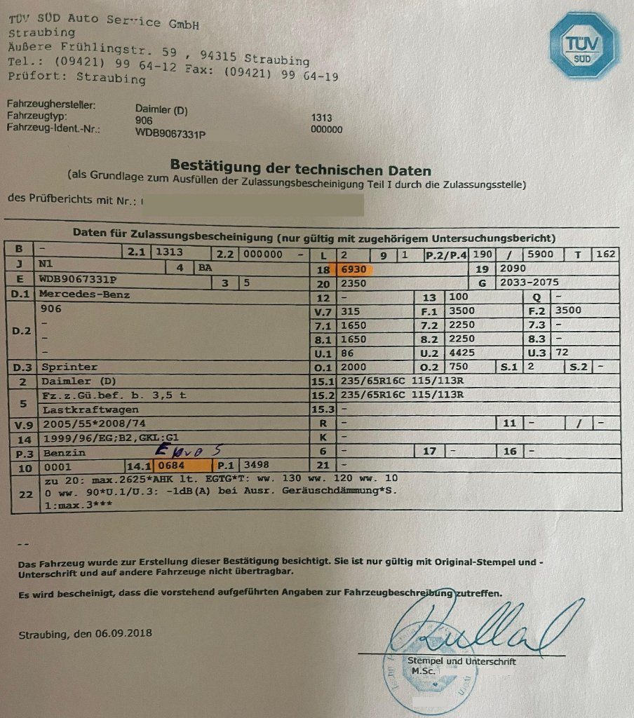

Mein Sprinter (ist inzwischen ein WoMo <3,5t) mit FIN WDB9066131S...... des Spenders von 2008 "umgeschlagen" und dessen ursprünglicher, nunmehr sog. OBD-FIN WDB9067331P...... z.B. für die ASU, die er mit den Werten der EU5 bestand/besteht; technisch absolut plausibel ./. "lediglich" formal nicht für EURO5 ausreichend
Ich kenne und sprach gestern jemanden, der dessen EURO4-Sprinter Anfang der 2010er Jahre mit ausdrücklicher Bestätigung von Mercedes, daß dieser EURO4-Motor M272 die Werte der EURO5-Norm erfüllt, quasi ausnahmsweise zugelassen bekam.
Im Internet standen 324er Vor-MOPF EZ 10/2011, 12/2012 und 02/2013 mit EURO5, von dem ich Daten einer Zulassung, allerdings eines Kühlkoffers habe:
2.1: 1313 Mercedes Benz
2.2: BBZ00000- Sprinter 224 (Typ 906 OK 35) EG-Typgenehmigungsnummer L764*03
V.9: -
14: EURO5 ; E ; PI/CI ; N1 III , N2
14.1: 35E0
"Mein" Prüfer braucht/sucht eine "normale" Zulassung mit EU5

Ich hatte angenommen, dass Deine Zulassung/ Umschreibung erledigt ist...
Ich habe keine Idee dazu. Dein Prüfer ist hier bereits sehr weit gegangen. Bleib hier am Ball. Wenn es "nur" eine Zulassung ist, die hier fehlt, kannst Du nur hoffen, dass Dir ein solches Fahrzeug bald "begegnet". Ich drücke Dir die Daumen!
