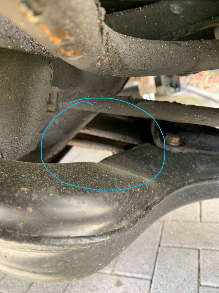

Ich habe gestern folgendes festgestellt. Wenn ich die Vorderachse komplett entlaste (Hubstützen), sieht die sichtbare Feder auf beiden Achs Seiten unterschiedlich aus. Auf der Fahrerseite ist ein größerer Spalt als auf der Beifahrerseite. Ist das so normal? Für mein Verständnis müssten die federlagen flach aufeinander liegen. Morgen fahre ich zur Achsvermessung (wegen sehr abgefahrener reifen außen), nicht das mein Problem an der Feder liegt. Dreieckslenker inkl Traggelenken, hatte ich im letzten August gewechselt.
Ist ein 904
Hier die Bilder dazu.
Gruß Marius
Ist ein 904
Gruß Marius

Parabelfedern liegen nie direkt aufeinander.Marius-HH hat geschrieben: 21 Apr 2024 11:51 Für mein Verständnis müssten die federlagen flach aufeinander liegen.
Gruß Marius
Gummilager zerdrückt/ beschädigt?

Du meinst die Gummilager, die in den Dreieckslenkern an den enden der Feder aufgesteckt sind? Die waren beim Einbau ok und ohne erkennbare Beschädigungen. Da man ja den Lebker von unten hoch klappt und dann von oben den Deckel mit dem Stabi drauf schraubt, kann ich mir auch nicht vorstellen, dass die dabei defekt gegangen sind.
Aber der Hinweis, dass die Federn Bauart bedingt nicht aufeinander liegen können beruhigt mich.
Sehe aber gerade, dass er auch eingefedert auf der Fahrerseite den Abstand hat. Kann das sein?
Gruß Marius

Beim Einbau mögen die ja in Ordnung gewesen sein, sind sie es aber immernoch?Marius-HH hat geschrieben: 21 Apr 2024 12:22 Moin Helmut,
Die Lager zwischen den Lagen sind auch aus "Gimmi", in welchem Zustand sind diese?

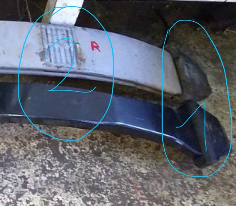

Ich habe mal ein Bild von dir geliehen.
@Helmut
Ich meinte die Gummiteile im Bild mit 1 gekennzeichnet. Dass es an Position 2 auch welche gibt, wusste ich noch nicht. Welche meintest du denn?

Da wir Freitag in Urlaub fahren, werde ich die Spur einstellen lassen und danach das Thema Vorderachse neu angehen. Ich denke da ist gewaltig optimierungsbedarf. Also Elkes zerlegen, Feder und Lager checken, ggf. die Teile neu und auf GFK umbauen, dann noch U-Scheiben unter die Dämpferbeune, damit das
Nicht wieder passiert.
Habe was von originalen GFK Federn gelesen. Heißt das, dass es die von MB ab Werk als Ausstattung gab? Und für den 904 sind die auch freigegeben?
Gruß Marius.

ohne es Helmut vorweg zu nehmen - ja, ich denke, er meint Pos. 2. (Federlager oben).
Die sind im Federtunnel (dort wo die Feder quer drin liegt) und von außen eher schwierig zu entdecken. Und darüber (also zur Karrosse) sind noch die Beilagen (rot, weiß wie im Beitrag beschrieben.
Die GFK-Feder (bsp. von Lesjöfors 5656800) trägt beide MB-OEM-Nr., vom 903 und 904.

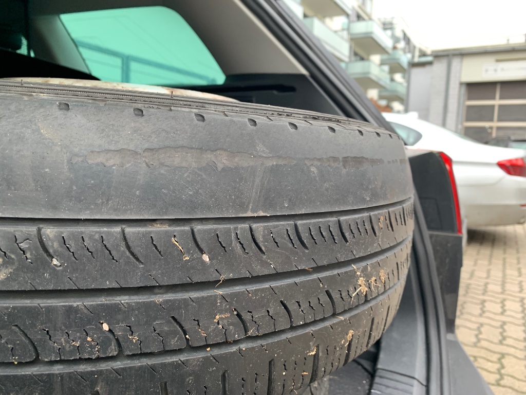

die an der Außenseite abgefahrenen Reifen kenne ich auch an meinem MB 904.
Meine Gedanken dazu sind:
1. Die Vorderreifen laufen nur mit. Lenken und gleichzeitig bremsen erzeugt den höchsten Abrieb.
2. Sind Original Federn an der Vorderachse verbaut?
Wie hoch ist die Achslast vorne bei Urlaubsbeladung?
Durch einen langen Überhang hinter der Hinterachse entlastet man die Vorderachse. Eine entlastete Vorderachse lässt die Vorderräder etwas mehr an der Außenkante laufen.
Bin auf das Ergebnis der Achsvermessung gespannt.

Die Spur des Sprinter muss gedrückt eingestellt werden.
Wird das missachtet, wird zu viel Vorspur(dynamisch) eingestellt und das führt dazu dass die Außenschulter der Reifen zu sehr verschleißt.

Moin Helmut,v-dulli hat geschrieben: 23 Apr 2024 13:23 Die Spur des Sprinter muss gedrückt eingestellt werden.
Bin Laie. Kannst du mir erklären was das heißt? Ist die Spur auf dem Foto in meinem anderen Threat gedrückt eingestellt worden? Mir wurde gesagt, dass die Software da eine „nullspur“ gefordert hat…
