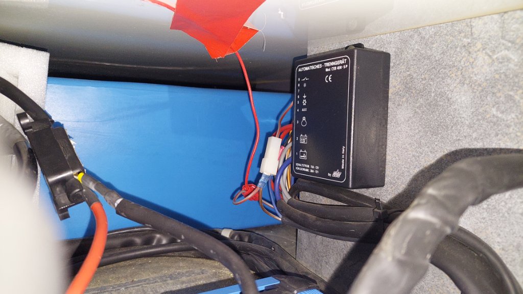

Hallo JanN,JanN hat geschrieben: 22 Apr 2024 23:24Moin Uwe,XSTiko hat geschrieben: 22 Apr 2024 18:36 Dann noch die so berühmten Wartezeiten der Wohnmobilwerkstätten dazu kommen, alleine für eine Vorbesichtigung muss ich schon 4 Wochen warten für einen geplanten Ladeboostereinbau.![]()
einen Lade-Booster kannst du auch selbst einbauen, wenn du nicht gerade zwei linke Hände hast - Unterstützung würdest du hier sicher dafür finden. Und wenn du es dir partout nicht zutraust, dann sollte das auch eine normale Werkstatt hinbekommen, nicht nur ein Wohnmobil-"Spezialist" mit horrenden Wartezeiten und entsprechenden Preisen. Wo steht denn bei dir die Aufbaubatterie (Entfernung zur Starter-Batterie), und was für eine Chemie hat sie?
mit Verlaub darf ich sagen das ich zwar keine 2 linken Hände habe als Handwerker, aber bei KFZ Elektrik steige ich aus, mangels Meßinstrumente und entsprechendem Wissen. LEIDER
Im Bild vom Trenngerät kann man, laut Vorbesitzer bei einem Boschdienst ausgeführt, die Arbeiten am Trenngerät sehen. Selbst ich würde das sorgfälltiger machen und mir zumindestens auch eine Beschreibung oder Skizze dafür anlegen, welche Kabel (Farben) wohin gehen bzw. Angeschloßen sind.
Ich würde das sehr gerne selber einmal verstehen doch selbst bei Werkstätten ist ja das nicht möglich das gemeinsam zu machen da der Aufenthalt in Betrieben für Kunden nicht erlaubt ist bei Ausführung am KFZ.
Im Bekanntenkreis ist auch keiner der sich mit KFZ Elektrik auskennt. Am liebsten wäre mir Hilfe zur Selbsthilfe um das alles mal zu verstehen.
Obere Bild zeigt das Womo dann den Ladeverteiler das untere, das Trenngerät.
Es ist sehr eng dort in dem kleinen Stauraum wo auch das Ladegerät Victron und die CS-LifePO4 100AH mit BMS aber ohne Bluetooth steht, wo da jetzt fachgerecht der Booster zwischen gehört bei den vielen Kabeln??? Die Kabellänge zwischen SB und BB ist nicht bekannt, die Optische Entfernung würde ich auf 2 m schätzen, im Stauraum des Aufbaues gleich hinter dem Fahrersitz.
Gruß Uwe

Das Trenngerät CBE CSB 40-SP wird in dem Schaltbild vom Rapido beschrieben und dort wird auch gezeigt, wie es angeschlossen wird. Man findest es in dem PDF als "SEPARATEUR MOD. CSB40-SP".XSTiko hat geschrieben: 23 Apr 2024 10:27Im Bild vom Trenngerät kann man, laut Vorbesitzer bei einem Boschdienst ausgeführt, die Arbeiten am Trenngerät sehen. Selbst ich würde das sorgfälltiger machen und mir zumindestens auch eine Beschreibung oder Skizze dafür anlegen, welche Kabel (Farben) wohin gehen bzw. Angeschloßen sind.
Von dem WAECO Ladestromverteiler ECL-102 findet man die Unterlagen noch bei Dometic.
Mir scheint die Kombination aus CSB 40-SP und der ECL-102 doppelt gemoppelt zu sein. Da muss man genauer auf die aktuelle Verdrahtung schauen, welche Schaltung wirklich realisiert wurde. Wenn man jetzt eine Bleibatterie gegen eine LiFePO4 tauschen möchte, muss die Fahrzeug- bzw. Aufbauverdrahtung auf jeden Fall geändert werden.

Klasse, Helmut, dass du gleich wieder Butter bei Fische lieferst.Vanagaudi hat geschrieben: 23 Apr 2024 11:28 Mir scheint die Kombination aus CSB 40-SP und der ECL-102 doppelt gemoppelt zu sein. Da muss man genauer auf die aktuelle Verdrahtung schauen, welche Schaltung wirklich realisiert wurde. Wenn man jetzt eine Bleibatterie gegen eine LiFePO4 tauschen möchte, muss die Fahrzeug- bzw. Aufbauverdrahtung auf jeden Fall geändert werden.
In der Tat braucht es zunächst eine Bestandsaufnahme, was da warum und wie verbaut ist. Wie ich Uwe verstanden habe, hat er schon eine LiFePo4-Batterie, die eigentlich nicht einfach zur Starterbatterie parallelgeschaltet werden darf, falls das Domestic/Waeco Teil das noch tut.
Zumindest mir ist auch unklar, ob es überhaupt (noch?) eine Dachklimaanlage gibt, die ggf. über einen Inverter mit 220V betrieben wird, und diesen ganzen Schaltaufwand braucht.

JanN hat geschrieben: 23 Apr 2024 18:49Also bei der Anfrage vor Kauf der CS-LifePO4 hatte ich angefragt wegen 1zu1 Tausch (vorher 2 AGM mit je 100AH) und das wurde bejaht das es geht.Vanagaudi hat geschrieben: 23 Apr 2024 11:28 Mir scheint die Kombination aus CSB 40-SP und der ECL-102 doppelt gemoppelt zu sein. Da muss man genauer auf die aktuelle Verdrahtung schauen, welche Schaltung wirklich realisiert wurde. Wenn man jetzt eine Bleibatterie gegen eine LiFePO4 tauschen möchte, muss die Fahrzeug- bzw. Aufbauverdrahtung auf jeden Fall geändert werden.Eine Bestandsaufnahme der verbauten Bordelektronik wäre ein Traum, auch wegen dem VerständnisIn der Tat braucht es zunächst eine Bestandsaufnahme, was da warum und wie verbaut ist. Wie ich Uwe verstanden habe, hat er schon eine LiFePo4-Batterie, die eigentlich nicht einfach zur Starterbatterie parallelgeschaltet werden darf, falls das Domestic/Waeco Teil das noch tut.
Da der Wechselrichter nicht auf die Integrierten Steckdosen geschaltet ist, sondern mit eigener Steckdose die Dachklimaanlage betreiben soll/sollte. Ich habe lediglich dort eine Steckdose am Stauraum der Sitzbank eine Steckdose noch montiert für Anschluß eines Wasserkochers (1600 Watt), damit ich bei Fahrpause mal ein Kaffee mir machen kann, hat auch funktioniert mit der CS-LifePO4
Laut Dometicist das so vorgesehen bzw. Realisierbar.
An so ein Multimeter habe ich auch schon gedacht und werde mir die mal anschauen. Ob ich ausser Stromstärke das aber auch andersweitig beherrsche oder Anwenden kann, das Widerstand messen ect. muss ja auch erst mal erlernt werden. Bin wie gesagt da sehr unwissend.@Uwe
Ich bin auch "nur" Bastler und Hobby-Elektriker, habe bei mir aber alles ohne Kurzschlüsse und Feuer zusammenbekommen, habe allerdings auch eine weniger historische/komplizierte Installation. Dennoch denke ich, dass uns mit Unterlagen und Multimeter möglich sein sollte, herauszufinden wie deine Elektrik gedacht ist, wie man sie möglicherweise vereinfachen bzw. entkernen kann, und wie ggf. ein Ladebooster integriert werden kann. Wenn du noch keins hast, solltest du dir wenigstens ein einfaches Multimeter zulegen, denn das kostet wenig und ist in vielen Fällen ein hilfreiches Bordwerkzeug. Z.B.: https://www.ebay.de/itm/196330217979 oder https://www.ebay.de/itm/155174049700
Das wäre mehr als Wünschenswert von meiner Seite aus, da Hilfe und Unterweisung zu bekommen. Ich schreibe Dir mal eine PNDa du ja nicht allzuweit entfernt wohnst, könnten wir uns das vielleicht mal zusammen ansehen, wenn du möchtest - denn du hast ja schon festgestellt, dass man selbst vieles zumindest schöner machen kann, als eine teure Werkstatt, die sich den Aufwand einer genauen Analyse nicht macht, weil das niemand bezahlen kann oder möchte...
Wie gesagt in einer Werkstatt dürfen die das nicht bzw. wer macht schon zahlende Kunden schlau. Schlauer bin ich schon wenn ich den Kabelanschluß beim CSB 40-SP sehe, Kabel Stromdiebe (Schnellverbinder) zu verwenden, zeigt nur das es nicht Fachgerechte Werkstattarbeit sein kann.
Gruß Uwe Gekauft= https://www.ebay.de/itm/155174049700
