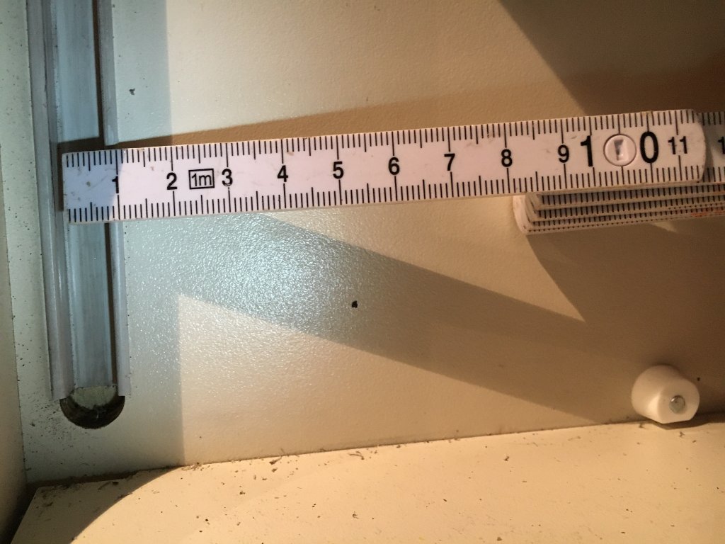

bei meinem James Cook sind die Führungsschienen des Rollladens des Hängeschranks defekt. Ich bin nun auf der Suche nach passendem Ersatz.
Die Originalmaße der Schienen sind
Breite: 11 mm
innen: 9 mm
Höhe: 9mm
Im www habe ich mir Flexible Schienen der Firma REHAU organisiert.
Maße (Bild 3) und Montageanleitung REHAU Schienen
https://www.opo.ch/de/fuehrungsschienen ... position=1
Rehau Flexschiene, Maße:
Breite: 13 mm
innen: 9,1 mm
Höhe: 13 mm

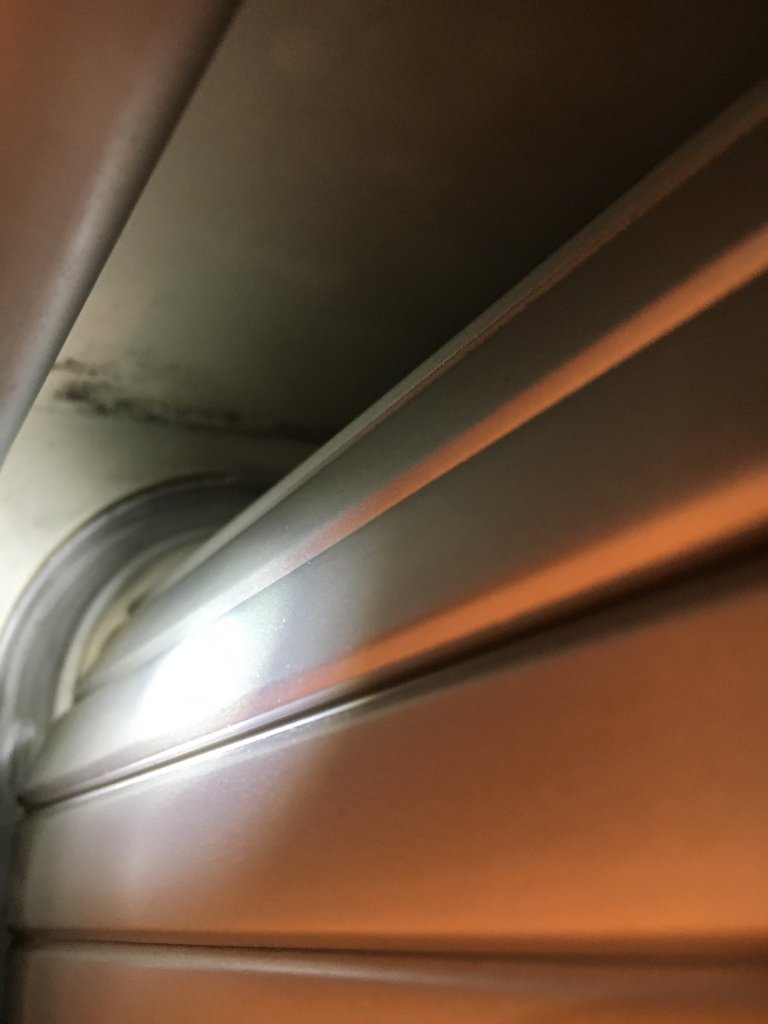

Die Schienen lassen sich zwar gut formen, und mit der Silikonmontagehilfe zunächst gut einführen, aber am oberen Bogen lassen sich die Schienen nicht ausreichend biegen. Vermutlich wird auch der Innenradius zu groß. Die 2mm Überbreite sind dann wohl doch entscheidend.
Hat jemand schon mal (gebogene) Führungsschienen von Rollladenschränken verbaut und eine andere Bezugsquelle für mich? Thermoplatische Schienen wären die Lösung, bis jetzt bin ich leider noch nicht fündig geworden.
Material im Schrank abzuschleifen bis die Schiene passt ist glaube ich nicht unbedingt ratsam und die allerletzte Lösung...
Bin für jeden Hinweis dankbar...
