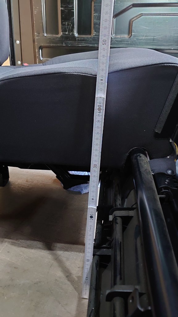

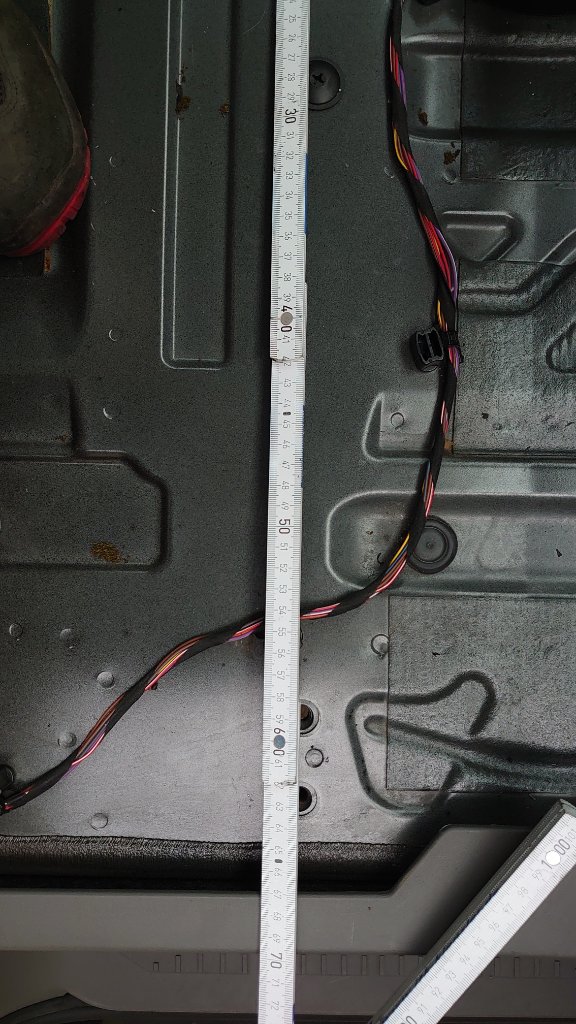

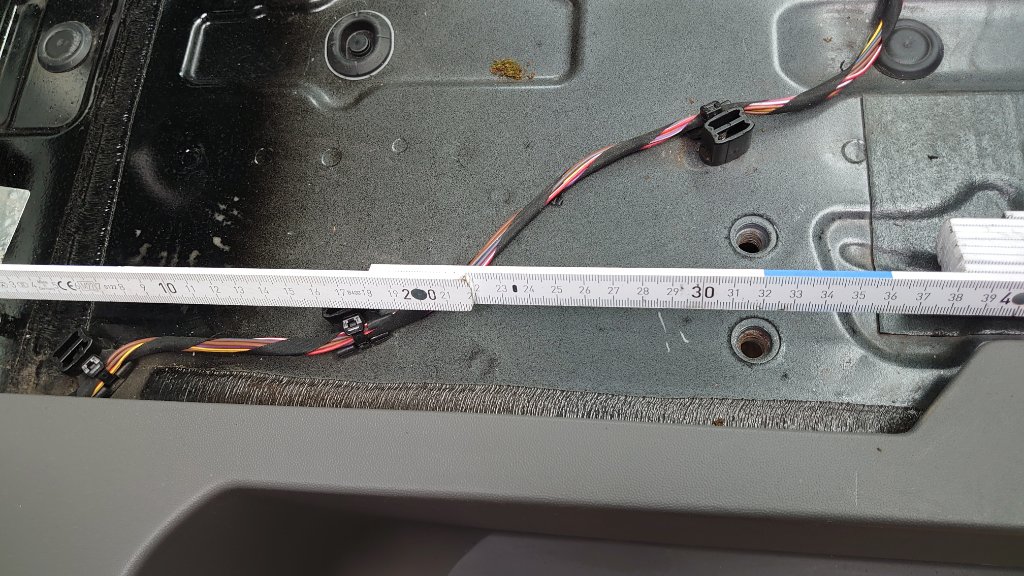

Hallo, anbei paar Bilder, vielleicht helfen die Dir.
Wenn ich was anderes vermessen sollte melden :wink:
Grüße Tomi

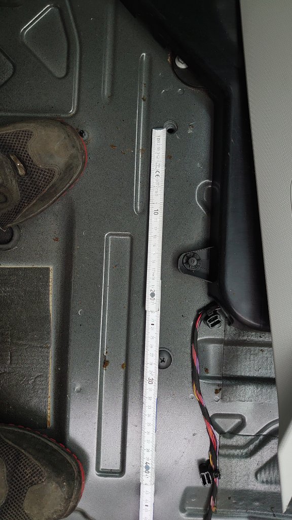

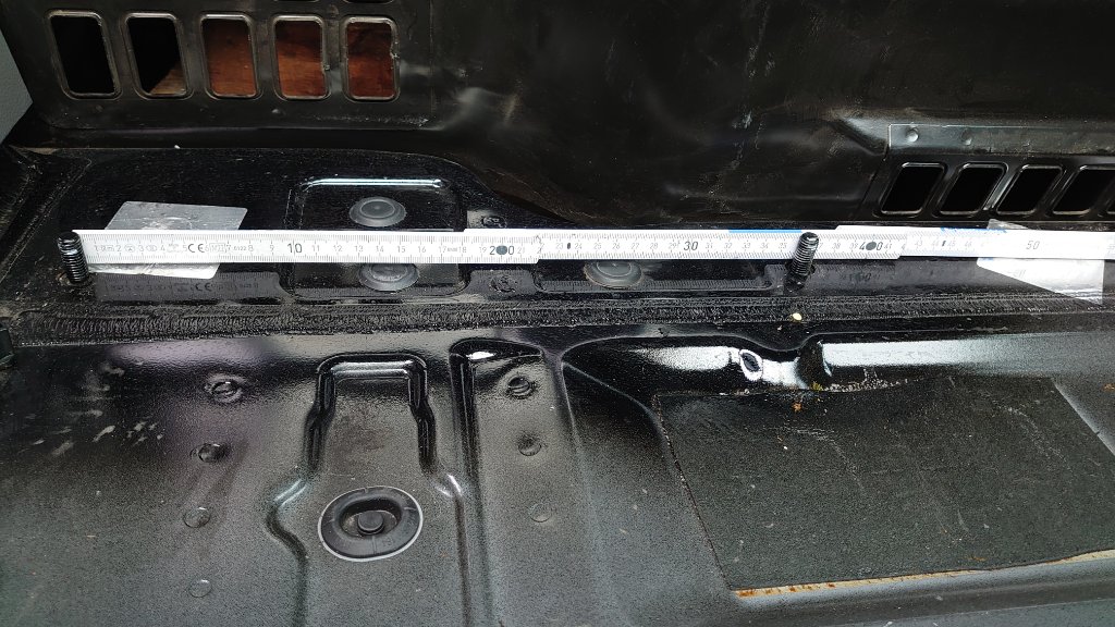

Hier noch paar Bilder
