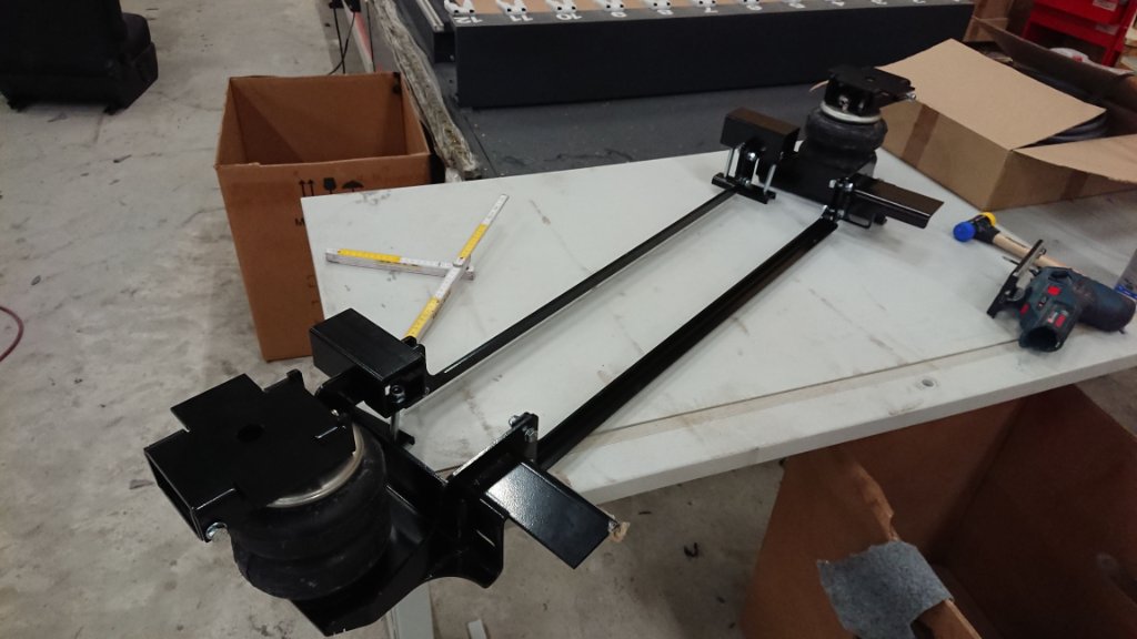

Die zweistufige Feder/Komfortfeder ist bei Vollausbauten wirkungslos.Michael GCS hat geschrieben: 03 Apr 2024 19:04 Hallo Matthias,
wir haben ziemlich genau das gleiche Fz, aufgelastet auf 4.4 Tonnen, 2020, 100.000 km, 2-stufige Feder hinten.
Die erste Zeit wars gruselig mil der Windanfälligkeit, gerade bei dem Überholen von LKW.
Ich habe mich langsam an das jetzige Ergebnis rangebastelt.
Zusatzluftfahrwerk hinten. Kaum Verbesserung.
(Gewicht 3,9 Tonnen, Luftdruck 4 Bar)
SumoSprings vorne. Kaum Verbesserung.
Koni Dämpfer hinten. Erhebliche Verbesserung. Seitenwind Assistent greift fast nicht mehr ein.
Koni Dämpfer vorn. Nochmal etwas besser. Taucht in der Kurve nicht so schnell ein, trotzdem etwas agiler vorne(?)
Insgesamt alles zusammen „fahrstabiler“, meiner Meinung nach.
Die Koni Dämpfer habe ich ausgetauscht weil ich dachte, die alten würden klappern. Waren es aber nicht.
Aber hätte ich gewußt welches Ergebnis die Koni Dämpfer Vorn bringen, hätte ich die Dämpfer viel früher getauscht.
Gruß Mic

Ich statte die meisten Kundenfahrzeuge mit C38 hinten aus, die haben dann ca. 3,3t leer-Leergewicht und das passt im Reisetrimm perfekt. Für etwas leichtere 2WD Fahrzeuge mit gut Beladungspotenzial gibts C39. Querblattfeder vorne nach tatsächlicher Achslast. Da ist für alle Querlenkerwinkel ja genügend Auswahl gegeben (1600, 1800 bzw 2000Kg).
Dämpfer verwende ich hauptsächlich Marquart 2 hinten. Persönlich fahre ich 2,5 hinten (SCA Hochdach 3,30m) und Koni mit 3 von 5 Klicks in der Druckstufe.
Beim 4WD funktioniert die 8" Zusatzluftfeder von Linnepe extrem gut, da sie weit auseinander sitzt (fast neben den Reifen). Als stabilisierende Maßnahme wohlgemerkt (im Rahmen der zulässigen Balgdrücke) ist das bei Wind hier im Norden sehr wirkungsvoll.

Wer seinen Sprinter gemäß dem Einsatzgebiet entsprechend ausstattet, kann sich vorab viel Nacharbeit sparen. Alleine die verfügbaren Blattfederoptionen und Achsenausstattungen suchen seinesgleichen. Man muss eben wissen, was man wofür bestellt bzw nach Bestellung umbaut. Die meisten Basisfahrzeuge stehen für Komplettausbauten auf einem völlig falschen Fahrwerk und so entsteht der Eindruck, der Sprinter wäre weich.Frrroschi hat geschrieben: 10 Apr 2024 18:10
Grundsätzlich braucht man nicht Äpfel mit Birnen vergleichen. Ein L3H3 Ducato oder Master hat Frontantrieb und diese Fahrzeugen sind niedriger im Vergleich zum Sprinter. Sie sind wesentlich unempfindlicher gegen Seitenwind im Vergleich zum Sprinter. Das kann jeder für sich jederzeit ausprobieren.
Der Sprinter ist höher und schmaler sowie weicher gefedert und dadurch schaukelt er beim LKW überholen. Noch schlimmer ist der 4x4 Sprinter, er ist einfach noch höher.
Fakt dabei ist das MB beim Thema Fahrwerk einfach den letzten Mist an Stoßdämpfern den Kunden zu mutet. Der Vorteil aber ist das es dadurch für den Sprinter viele "Tuningteile" gibt.

Die Stoßdämpfer sind schon gut. Entscheidender ist jedoch die Blattfederoption. Blattfedern haben eine gewisse Eigendämpfung und deshalb kann man da beim Sprinter mit den verfügbaren Optionen ganz gute Ergebnisse erzielen ohne die Dämpfer gleich mittauschen zu müssen (solange Kolbenhub und Verschleißzustand passen).Frrroschi hat geschrieben: 29 Apr 2024 11:28 defekt ist relativ, ich vermute das die Originaldämpfer einfach sehr weich abgestimmt sind um auch mit leeren Fahrzeug einen gewissen Komfort zu bieten. Lassen sie etwas nach und der Sprinter ist voll beladen sind straffere Dämpfer die spürbar bessere Lösung. Warum jetzt MB nich gleich straffer Dämpfer einbaut ins meistens voll beladene Nutzfahrzeug![]()
Wenn Dämpfungsraten und Federraten zu weit auseinander gehen, muss man natürlich nachlegen.
Im Vergleich zu anderen Fahrzeugen ist die Sprengung der Blattfedern recht hoch. Das führt bei Beladung jenseits der zugedachten Grenzwerte zu schaukeln, da die Aus und Einfedergeschwindigkeiten von den Dämpfern nicht mehr kontrolliert werden können. Mit anderen Blattfederoptionenwürde das in sehr vielen Fällen anders aussehen. Das hat dann auch nichts mit der Härte zu tun. Das passiert erst, wenn man sich unsinnige >3 fach und mehr Blattfederpakete einbaut, die garnicht nötig wären.
Schöne Grüße

zunächst ist es immer gut zu wissen, wovon Du sprichst.
Du tust also gut daran, deine Basisfahrzeug Konfiguration zu posten. Speziell der Sprinter ist mit seinen unzähligen Konfigurationsmöglichkeiten sehr gut abstimmbar auf die späteren Einsatzgebiete und das zeichnet Ihn im Vergleich zu anderen Leicht-NFZ ja auch aus. Leider sind viele Basisfahrzeuge falsch konfiguriert, speziell wenn es um schwere Kastenwagenausbauten geht.
Die Aussage von Linnepe stimmt absolut, Du bekommst vermutlich mit anderen Blattfedern alleine schon eine ganz andere Straßenlage. Blattfedern haben generell eine gewissen Eigendämpfung die in einem bestimmten Lastbereich sehr effektiv sein kann (auch wenn sie durch abgestimmte Stoßdämpfer unterstützt werden).
Auch als Ausbauer empfehle ich dir das Fahrzeug fertig zu bauen, auszurüsten, die Achslasten zu ermitteln und auf Basis der Achslasten die geeigneten Blattfedern auszuwählen.
Die Linnepe ZLF für den 4x4 ist hilfreich und wirkt unterstützend gut (zum Beispiel bei Wind), ein abgestimmtes Fahrwerk wäre aber auch verkehrstechnisch deutlich wirkungsvoller und günstiger. Die kann man ggf. immer noch einbauen. Und ja, die Bälge liegen wirkungsvoll weit außen (direkt über den Blattfedern) und idealerweise unterlegt man die Bälge je nach angestrebtem Fahrniveau mit einer entsprechenden Platte aus POM im oberen Dom. Ich habe das bei meinem Fahrzeug nicht gemacht, weil mein Fahrniveau durch die Blattfedern sichergestellt wird und ich über den Druck in den Bälgen lediglich die Stabilisierungshilfe regeln kann. Was die Hubhöhe angeht, sind die Bälge da am Limit. Aber das sollte auch nicht SInn und Zweck einer ZLF sein, das Fahrzeug über der der Blattfeder zugedachten Vorspannung vorzuspannen und übermäßig Kräfte in den Rahmen einzuleiten, wo sie nicht hingehören.
Aber nochmal...die Lösung besteht in der Regel aus passenden Blattfedern deren Eigenschwingung im zugedachten Achslastbereich am besten gedämpft wird. Das hilft enorm und funktioniert bei brandneuen Dämpfern in der Regel auch so schon richtig gut. Dämpfer kann man bei entsprechendem Verschleißgrad später immer noch verbauen. Dazu misst man den Abstand Auge-Auge der Stoßdämpfer und bestellt sich ggf. bei Marquart unter Angabe der Aufbauart, Achsengewichte eine Ladung Stoßdämpfer und du wirst dein Fahrzeug nicht wiedererkennen.
