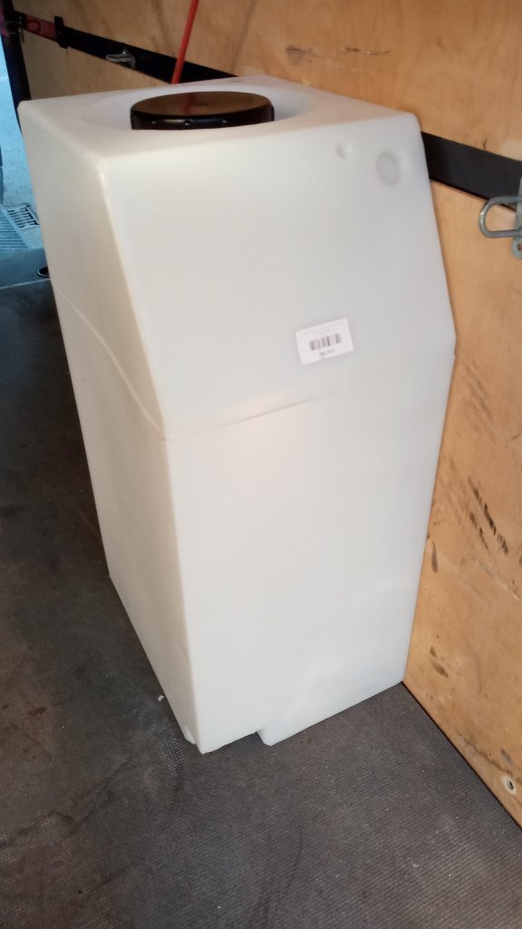

Re: Radkastentank Sprinter 316 4x4 Bj. 2010
Oder so?
Ist vom alten Renault Traffic. Restbestände könnten in Frankreich/ Spanien online zu finden sein. Habe keine hundert Euro dafür gegeben.
