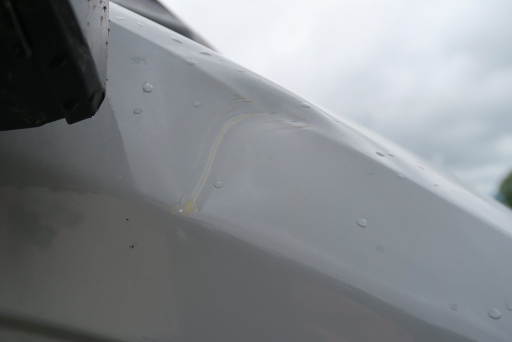

Hallo. Ist es moglicht diese Delle nur von die aussenseite aus zu reparieren, damit die Mobel innen nicht entfernt werden mussen?
Wie diese Delle reparieren?

Es gibt Ausbeuler, die das angehen. Dazu werden Stifte mittels Heißklebepistoke auf den Lack geklebt und mit einem Ausziehen rausgezuogen. Der Lack übersteht das.
Aber Du wirst sie sicher nicht komplett verschwinden lassen können. Dazu ist sie zu stark verformt. Wenn es ganz verdeckt sein soll muss der Rest aufgespachtelt und lackiert werden.
Nach der Behandlung würde ich den A-Holm von innen mit Fluid Film behandeln.

Servus,
ich denke ein guter Lackierer wird erst blank schleifen und dann Beilagscheiben aufschweissen. Anschließend per Gleithammer (ugs. Wixxer) die Beule rausarbeiten.
Wer´s noch macht verzinnen und dann der übliche Lackaufbau.
....hier schön zu sehen
https://www.weldingtool.eu/kfz-werkstat ... raete.html
Den Klebedingern gebe ich an dieser Stelle wenig Aussicht auf Erfolg.
Re: Wie diese Delle reparieren?
Vordere Dachverkleidung raus und sauber rausdrücken lassen. In diesem Bereich gibt es, auf der Innenseite, keine weitere Bleche/ Verstärkungen mehr und somit hat man freien Zugang.
Genauso wie v-dulli schreibt.
Ansonsten wenn man von innen nicht hinkommt, mit Stift aufschweissen und rausziehen, so hat es mein Mechaniker zumindest bei meiner Delle gemacht: ciao
Luc
Korrektur, nochmals angesehen, das ist ja kein Sprinter, oder?
Ist da ein Ablagefach verbaut? Aber selbst das kann man ausbauen.
Luc

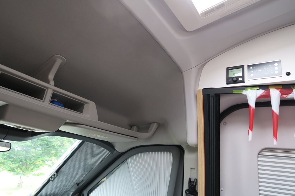

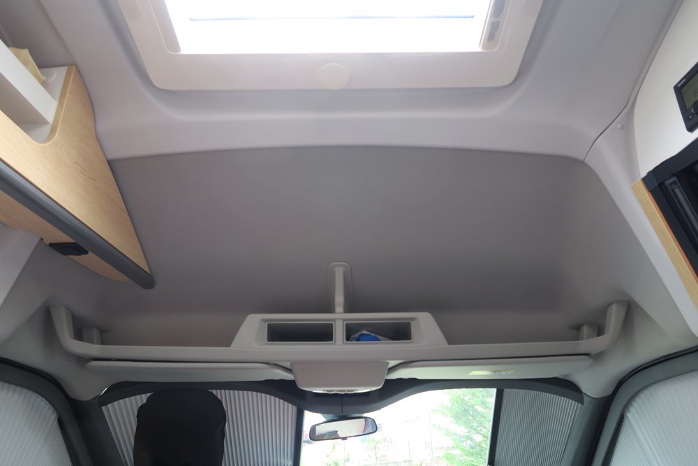

Nein, es ist keinen Sprinter, sonst einen Sunlight Cliff auf Ford Transit.
Der Delle stort mich nicht nur optisch, aber auch weil ich mit den Verkaufer vereinbart habe, wenn der Versicherung meinen unfall Sprinter ausgezahlt wirt, ich den Transit im Zahlung gebe fur wieder einen Sprinter.
Ich weiss nicht ob ich den Himmel Fahrerhaus, onhe ausbau den Mobel, draus kriege.
Punk dabei ist das die Schraubenkopfe der Mobel mit motif passende Aufkleber abdeckt sind.
Ich habe schon verschiedene Blatter mit Aufkleber auf intenet gekauft, aber keinen den richtigen Match bekommen.
Beim Handler sind den Aufkleber nicht zu kaufen.
