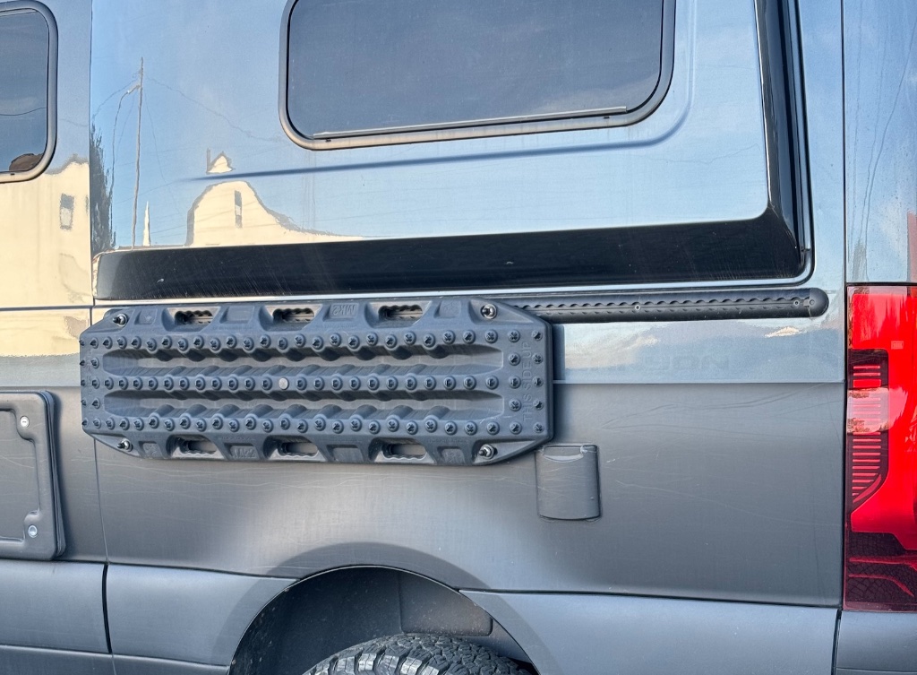

Guten Morgen Ralph,
Danke für den Hinweis. Schau ich gleich Mal nach.
Btw. Kannst du mehr Details zu der Montage der Airlineschienen teilen?
Hallo Jan,
die Airlineschienen habe ich mit SIKA geklebt und zusätzlich verschraubt (Nietmuttern).
Eigentlich würde das Kleben für diese Belastung locker ausreichen, wenn man es gewissenhaft ausführt (3-4mm Schichtdicke einhalten),
da die Seitenwand aber nicht gerade sondern leicht gewölbt ist sind ein paar zusätzliche Schrauben nötig um die Schiene an die Form anzupassen.
Wenn man auf das Kleben verzichten möchte sind dann aber wesentlich mehr Schrauben nötig.
Dazu gibt's die Schienen ja schon entsprechend vorgebohrt.
Für die beiden unteren Befestigungen habe ich nur 2 Nockpunkte montiert.
LG Ralph

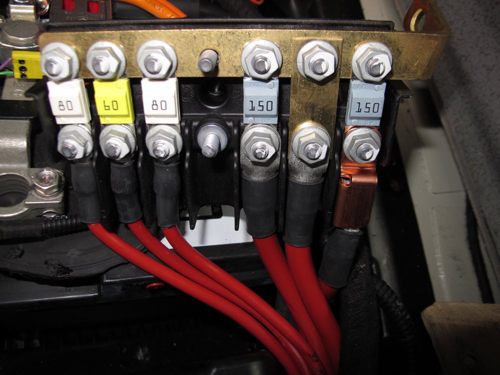

hat jemand von euch schon einmal die Sicherung in der Nähe der Starterbatterie für den Elektroblock und/oder den LadeBooster wechseln müssen? Die Bedienungsanleitung ist hier wenig hilfreich und spricht nur davon, dass sich die Sicherungen in der Nähe der Starterbatterie befinden würden. Ich habe das Batteriefach im Fußraum auf der Fahrerseite geöffnet und kann dort aber keine Sicherungen finden. Auch seitlich am Fahrersitz habe ich sie nicht gefunden. Ich hoffe nicht, dass sie unter dem Fahrersitz versteckt sind.
Hat jemand von euch eine Idee, wo ich suchen muss?
Vielen Dank für eure Hilfe.
Gruß Alex
Hymer GCS 4x4 Bj 2021
#2060
el rubio hat geschrieben: 12 Jun 2024 21:30Ich habe das Batteriefach im Fußraum auf der Fahrerseite geöffnet und kann dort aber keine Sicherungen finden.
Auch nicht an der Schmalseite der Batterie seitlich beim Plus-Pol nach unten weisend?

Vanagaudi hat geschrieben: 12 Jun 2024 21:36
Hi, nach unten weisend?
Es befindet sich ein kleines Kästchen oben auf der Batterie am Pluspol und rechts daneben an der schmalen Seite ist alles zugebaut und auch in einer Box aus schwarzem Plastik untergebracht. Diesen habe ich noch nicht heraus genommen oder geöffnet.
Gruß Alex

el rubio hat geschrieben: 12 Jun 2024 21:42
Das ist es nicht, das ist der Batteriesensor... Pluspol? Normal sitzt der Batteriesensor auf dem Minus-Pol. Ansonsten könnte das noch die Sprengsicherung für den Anlasser/Generator sein. Der sitzt auf dem Pluspol.
el rubio hat geschrieben: 12 Jun 2024 21:42und rechts daneben an der schmalen Seite ist alles zugebaut und auch in einer Box aus schwarzem Plastik untergebracht. Diesen habe ich noch nicht heraus genommen oder geöffnet.
Das wäre vermutlich dein Preis gewesen. Bevor du diese Box heraus kramst, ist es vielleicht besser, wenn du vorher die Batterie abklemmst und die Pole abdeckst.

Beitrag von Bagu »
Seitlich an den + pool hangt dieses:
el rubio
Beiträge: 62
#2064
Beitrag von el rubio »
Vanagaudi hat geschrieben: 12 Jun 2024 22:27]Das wäre vermutlich dein Preis gewesen. Bevor du diese Box heraus kramst, ist es vielleicht besser, wenn du vorher die Batterie abklemmst und die Pole abdeckst.
Vielen Dank für die Rückmeldung. Bei mir sieht es im Inneren der Fusebox neben der Starterbatterie wie auf dem Foto aus. Scheint es aber nicht gewesen zu sein. Die Sicherungen sehen in Ordnung aus. Eine Beschriftung wäre natürlich hilfreich gewesen. Keine Ahnung, was die beiden Sicherungen absichern.
Gruß Alex

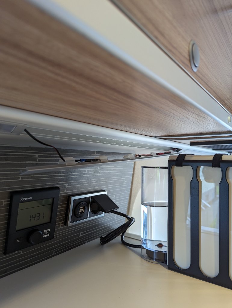

hat von euch jemand ne Tipp wie man diese unsäglichen Abdeckungen der Beleuchtung dauerhaft befestigt bekommt?

Guy Incognito hat geschrieben: 15 Jun 2024 11:37 Hallo zusammen,
Ich habe ähnliche Leuchten, bisher halten sie. Man könnte auf der Klemmschiene Tesa Isolierband (wegen der guten Klebekraft) an 4 bis 6 Stellen zu kleben, dann sitzt die Leuchte strammer. So würde ich es zumindest versuchen.
Danke,
Jan
Komisch dass bei dir, trotz 5 dieser Klemmhaken auf die kurze Länge, das nicht halten will.
Ich hab jetzt 130tkm runter und die Teile halten.
Vielleicht solltest du die Klemmhaken zuerst reinstecken und dann die Schiene drauf?
Sollte das nicht helfen, die Klemmhaken innen verkleben (Heisskleber?) und dann die Schiene reindrücken.

Beitrag von Eisbär »
Ein Stück Schaumstoff zwischen die Klemmen drücken damit sie mehr Vorspannung bekommen fällt mir noch ein.
