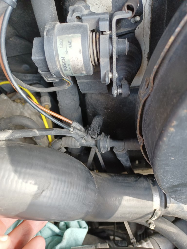

Ich war heute wieder basteln. Ich habe die gesamte Unterdruck-Hauptleitung von der Vakuumpumpe abgetrennt, und es ändert sich nichts an der Kraft, die zur Betätigung des Bremspedals (im Stand) erforderlich ist, auch nach mehrmaliger Betätigung. Ob der Schlauch konnektiert ist oder nicht spielt keine Rolle. Das heißt für mich, dass der BKV eigentlich außer Funktion ist, mangels Unterdruck.
Es könnte die Vakuumpumpe selbst sein, oder aber der sich anschließende Verteiler, der ja wohl auch Rückschlagventile enthält. Ich habe ein Foto von dem Ding gemacht, kennt jemand hier eine Teilenummer dazu?
Der braune dünne Schlauch führt durch die Spritzwand in das Armaturenbrett und beaufschlagt den LWR-Steller mit Unterdruck. Der Textilschlauch geht nach unten und scheint sich mit einem Ventil im Kühlkreislauf zu verbinden. Der Schlauch ist - glaube ich - nicht original, a) ist er fast unter Spannung verlegt und b) ist das wohl eher ein Kraftstoffschlauch.
Die große Frage ist ja, da das Unterdrucksystem auch für den Turbolader wichtig ist, läuft der Turbo überhaupt? Ich muss sagen, ich bin zuvor nie so eine Karre gefahren, und das bisher gemächliche Beschleunigungsverhalten passte für mich zum Fahrzeug. Ich konnte das typische Turbopfeifen jedoch nie hören. Fragen über Fragen . . .

Beim Benz ist das eine kühlwassertemperaturgeregelte Leerlaufdrehzahlanhebung. Da regelt ein temperaturgesteuertes Pneumatikventil ein Pneumatikservo an der Einspritzpumpe, welches eine Leerlaufdrehzahlanhebung bewirkt.Poppniete hat geschrieben: 20 Mär 2024 21:21Der Textilschlauch geht nach unten und scheint sich mit einem Ventil im Kühlkreislauf zu verbinden. Der Schlauch ist - glaube ich - nicht original, a) ist er fast unter Spannung verlegt und b) ist das wohl eher ein Kraftstoffschlauch.
Beim ACV ist der Unterdruck für den Turbo wichtig. Der öffnet, über ein elektrisches Pneumatikventil geregelt, die Wastegateklappe, wenn der Ladedruck erreicht ist.Poppniete hat geschrieben: 20 Mär 2024 21:21Die große Frage ist ja, da das Unterdrucksystem auch für den Turbolader wichtig ist, läuft der Turbo überhaupt?
Die Schläuche, die an der Unterdruckverteilung angeschlossen sind, sehen alle nicht sehr vertrauenserweckend aus. Bist du dir sicher, dass hier kein Druck verloren geht? Du kannst mal alles abziehen und die Öffnungen verschießen. Dann kannst du testen, ob der BKV wieder funktioniert.
