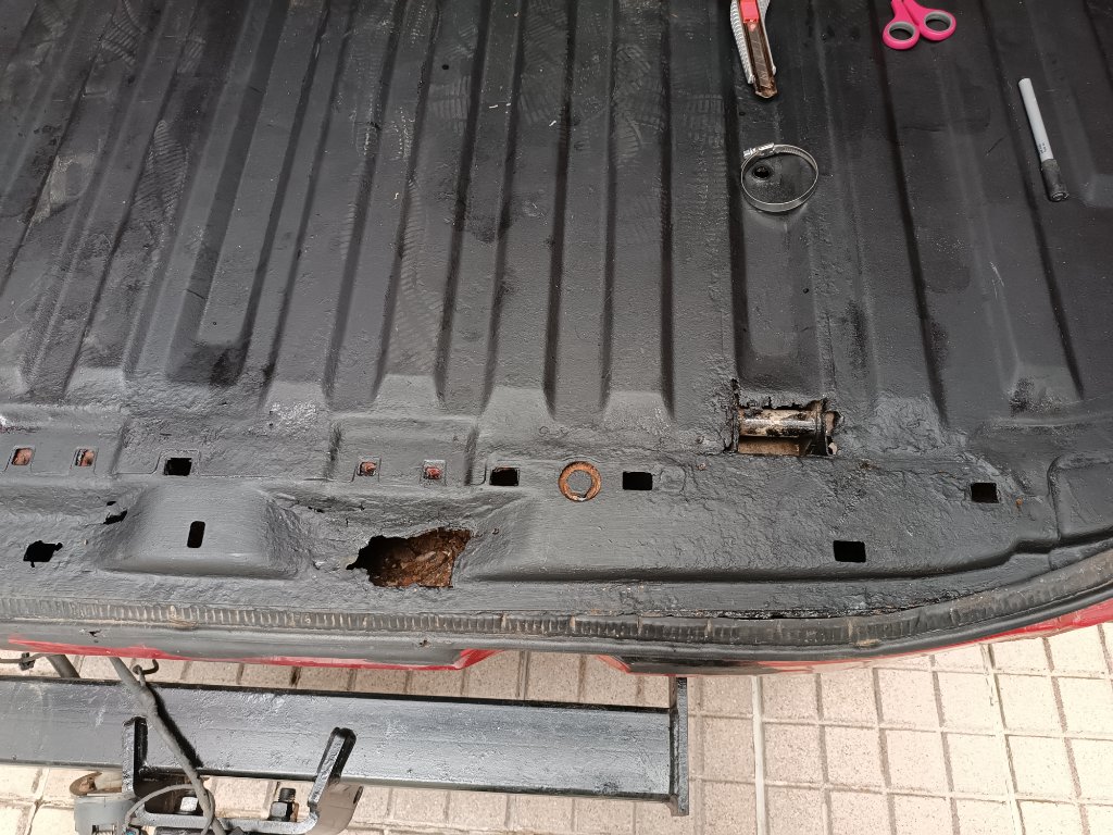

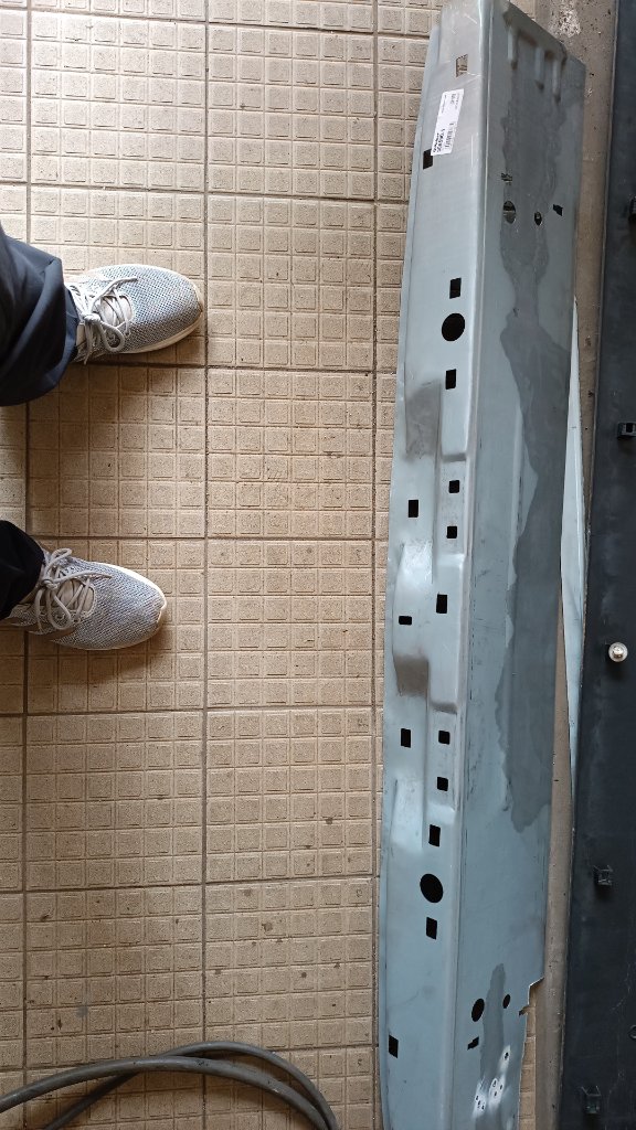

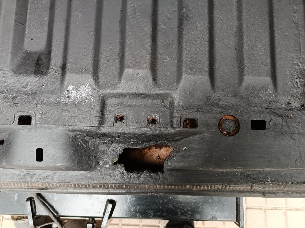

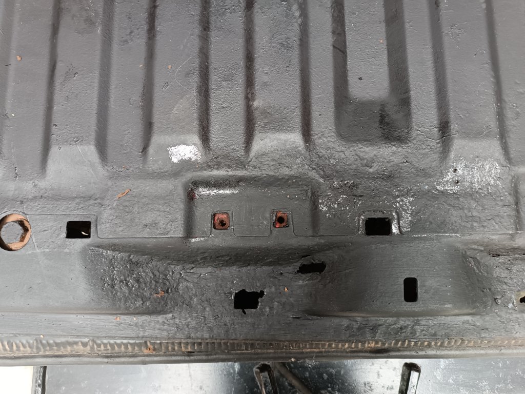

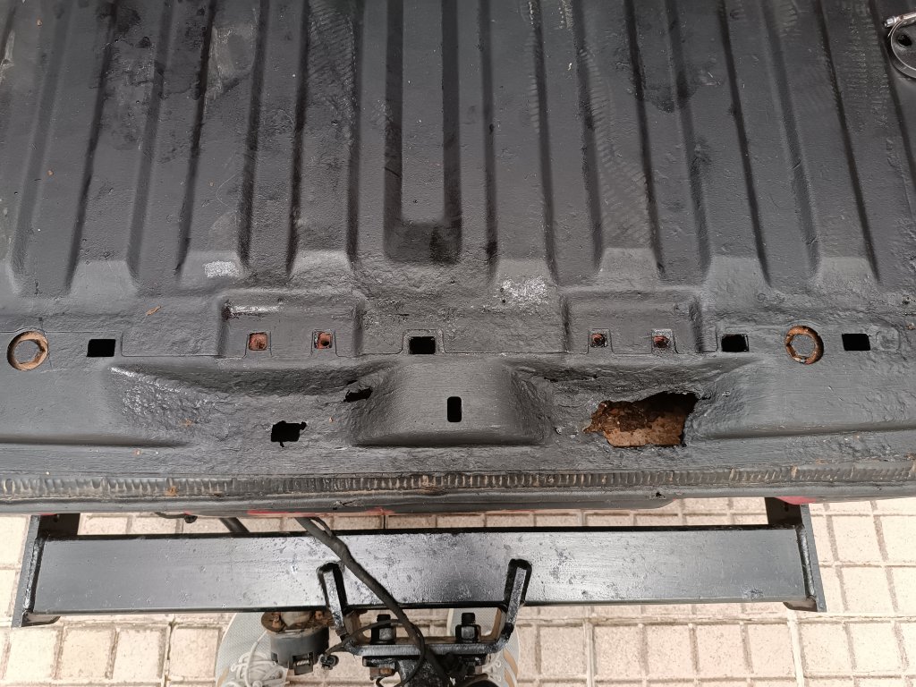

Guten Morgen,
wir beseitigen gerade einige Roststellen am Crafter unserer Tochter. Beim Heckeinstieg haben wir ein größeres Problem. Hier ist das untere Blech komplett durchgerostet und muss ersetzt werden. Das neue Blech haben wir schon. Wir wissen aber nicht genau wie wir ran gehen sollen. Wir haben leider auch kein Video dazu gefunden. Vielleicht hat ja jemand Erfahrungen damit und kann uns ein paar Tips geben.
Ich hänge mal ein paar Bilder mit dran zur besseren Vorstellung.
LG Michaela

Im zu schweissenden Bereich erst mal richtig sauber schleifen auf's blanke Blech. Dann Fixpunkte markieren und übertragen. Dann siehst ob das Ersatzblech reicht oder zu kurz ist.
Ggf Verlängerungsblech anschweissen, dann heften, ausrichten, fertig schweissen...
Je nachdem wie du zum schweissen ran kommst, die Überlappung bzw Nahtlagen legen.
