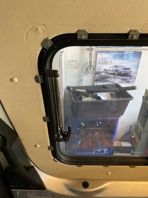

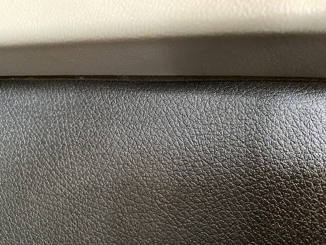

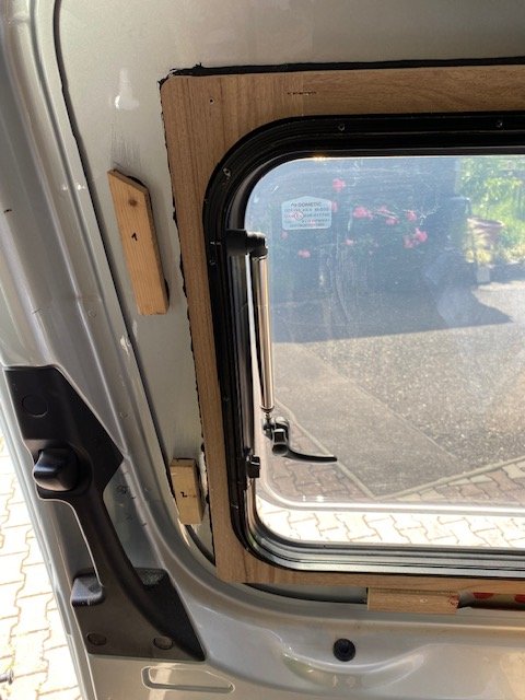

- ich habe alle drei seitlichen Verkleidungen entfernt,
- bei der oberen und unteren Verkleidung habe ich zusätzliches Vorlegeband auf die Tackerklammern aufgeklebt,
dadurch soll verhindert werden das bei Bewegungen die Klammern auf den Lack und Karosse kratzen
- bei der mittleren Verkleidung ist es aufwendiger,
die hat sich bei mir beim Fahren und bei Unebeneiten verschoben und an der Karosse gesteift,
die Befestigung ist absolut unzureichend und viel zu wenig Befestigungspunkte,
allein rechts im letzten drittel erfolgt keine Befestigung mehr und das ganze flattert nur rum und macht Geräusche,
deshalb habe ich zusätzliche Holzklötze auf das Blech aufgeklebt,von Würth klebt und dichtet,
nehmt dazu mehrfach verleimtes Holz , das die Holzschrauben gut halten und breit benuge Stücke das ihr nachher von hinten beim Anschrauben durch die Verkleidung die Klötze auch trefft.Zum Befestigen habe ich sogenannte Fensterbankschrauben genommen (achtet auf die Länge,notfalls kürzen ). Dazu gibt es auch die passenden Abdeckkappen die sehrgut halten. (z.b. von Würth). Geht einfach zu einem Glaser Fensterbauer,10 stück reichen, beim Würth gibts es nur einen Karton voll.
Alle anderen Schraubbohrungen im Holz die ihr wieder verwendet, leimt ihr vorher mit Zahnstocher ( Buche ) zu ,das die Schrauben besser wieder halten.
Auch hier habe ich Vorlegeband auf die Karosse aufgeklebt,eventuell mehrmals übereinander,das die Verkleidung etwas unter Spannung steht.
Der Kunststoffrahmen des Fensters ist jeweils an den vier Ecken befestigt.Die Schrauben dazu werden durch eine Bedeckung an den Ecken abgedeckt ,die sich zum Demontieren runterziehen lassen.Auch diese Bohrungen vor dem wieder Anschrauben mit Zahnstocker ausleimen.Bei mir hat der ganze Rahmen beim Fahren vibriert.
Auch bei der Jalousie habe ich stirnseitig schmales Vorlegeband aufgeklebt ,das die Kunststoffverkleidung nicht mehr an der Karosse ,Türrahmen kratzt.
Vor dem Befestigen habe ich die Kontruktion ,auf der Rückseite, zusätzlich mit 2 Komponetenkleber verstärkt,da die Konstruktion an einigen Stellen gebrochen war.
jetzt noch die Bilder
gruss matthias

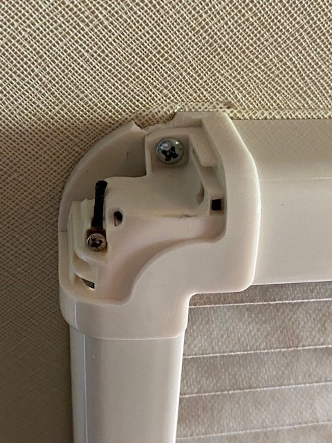

Re: Schiebetür-die Verkleidung innen knarrt und vibriert
Bild 1 gehört zu den letzten zwei bilder,
seitliche Jalousie von Fahrer und Beifahrertür als Sichtschutz
bei meinem Fahrzeug handelt es sich um eine Hymer Canyon S , Bj. 2019 "Konstruktion".
Habe inzwischen alle Aufkleber von Hymer entfernt !
