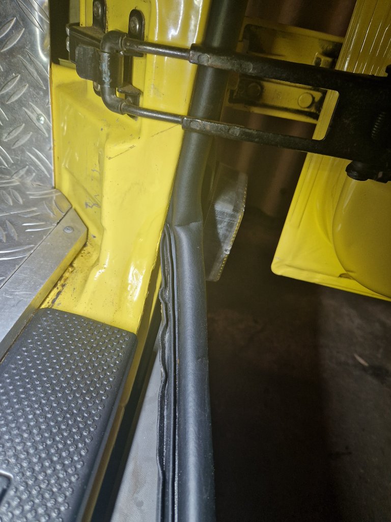

Hallo liebe Gemeinde,
ich habe die Türdichtungen an meinem Sprinter getauscht.
Leider steht nach einem Schauer immer minimal Wasser auf der oberen Lippe (siehe Foto).
Da würde ich mich nicht wundern, wenn dort der Rost zeitnah wieder kommt.
Ist das ein bekanntes Problem oder war ich vielleicht einfach zu doof die Dichtung richtig einzusetzen? Stichwort: "Gummilippen richtig ausrichten"
Ich habe die neue (MB-Neuteil) eingesetzt, wie die Originale drin war.

Also an der linken Tür gibt es ja noch ein Dichtgummi mit diesen "Keilen". Dort drückt bei starkem Regen im oberen Bereich in der Mitte leicht Wasser rein, vielleicht ist das der Ursprung der Feuchtigkeit auf der unteren Lippe der "Hauptdichtung". Dies meine Beobachtung von Gestern...

Habe mir versucht mit Sandstrahlen, grundiern, lackiern und bevor ich den Gummi wieder eingesetzt habe, mit Korrosionsschutzfett (gibt auch industrielle, günstigere Alternativen zu MS) eine massive Schutzschicht auf gebracht.

Ja fürs sandstrahlen hatte ich keine Möglichkeit, aber bin auch vorerst ohne ausgekommen. Mit mechanischer entrostung (ohne Drahtbürste), Ovatrol mit viel Trocknungszeit und 3 Lagen Branthokurrox (3 in 1) in Wagenfarbe und auch jeweils viel Zeit zwischen den dicken Schichten.
Hatte aber auch noch keine fiesen Löcher.
Habe die Dichtung jetzt auch wieder mit Fluidfilm dahinter eingesetzt, wird erstmal taugen.
Aber wenns stetig hinter läuft wird entsprechend kürzer halten ;)

sag mal bitte Bescheid, was FluidFilm auf Dauer mit dem Dichtgummi macht. FluidFilm, von dem ich auch sehr viel halte, greift gerne Gummi an und eben erfahrungsgemäß Türdichtigungen etc.

Also nach ca. 8,9 Jahren habe ich an einem anderen Transporter bei dem gleichen Verwendungszweck keine negativen Auswirkungen feststellen können.
Lt. Datenblatt soll es Gummi auch nicht angreifen.
Hier habe ich fluidfilm AR gewählt, die etwas festere streichbare Variante gewählt, damit es nicht hervorläuft und unnötig Staub und Dreck sammelt...
