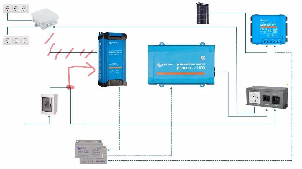

Hallo, ich habe mit meinem Freund, (vor vielen Jahren eine Elektrikerausbildung) die elektrische Schaltung für mein Wohnmo Ausbau konzipiert, aber es ist nun eine Situation entstanden, die wir vorher wohl nicht bedacht hatten. ggf. hat Jemand eine einfache Lösung zur Lösung des Problems.
Also, der Betrieb mit aktiven Landstrom funktioniert soweit fehlerfrei. Aber wenn die Batterien ausreichend gefüllt sind und kein Landstrom angeschlossen ist, werden die Batterien über den Charger wieder geladen mit dem Strom von den Batterien. Wenn ich das jetzt richtig verstehe, müsste eine Prioritätensteuerung den Charger aktiv schalten, nur wenn Landstrom angeschlossen ist ... oder ich baue einen manuellen Schalter ein. Aber ich habe gerade keine Idee, wie ich die Alternative 1 einfach umsetzen könnte.

Du solltest dein Charger einfach nur an den Landstrom anschließen, und nicht hinter der Vorrangschaltung wo alle anderen 230V Verbraucher dran hängen, damit sie immer Strom haben, egal über Land oder WR.
Da legt wohl die Elektrikerausbildung ein wenig zu lange zurück. So wie es aufgebaut ist , ist eis eine saubere Möglichkeit seinen Batterieladung in Wärme umzusetzen.

ich glaube ich war doch zu vorschnell, ich habe es doch noch nicht verstanden.
Ich habe ja 2 Situationen/Funktionen zu berücksichtigen:
1. Wenn Landstrom aktiv ist, soll über den Vorrangschalter das 220V Netz versorgt werden und nicht über den Wechselrichter sowie über den Charger die Batterien geladen werden
2. Wenn Landstrom nicht angeschlossen ist, soll über über den Wechselrichter die 220V Verbraucher versorgt werden und der Charger soll nicht die Batterien laden.
Wenn ich jetzt nach dem FI den Charger anschließe, werden die Batterien geladen, aber ich kann den Strom nicht für die Versorgung der 220V Verbraucher nutzen, das wäre aber suboptimal.
Gibt es hierfür eine Idee der Umsetzung?

Ich hab mal deinen Schaltplan umgezeichnet.
Es wird ja nur der Lader an den Landanschluss geschaltet, der Wechselrichter bleibt wo er ist, und versorgt über die Vorrangschaltung im Fall das du keinen Landanschluss hast die Steckdosen.
Wenn Land angeschlossen ist, hast du an den Steckdosen den Landstrom. Außerdem über den direkt an den FI des Landanschlusses angeschlossenen Lader wird die Batterie geladen.

Das ist eigentlich ganz einfach.Hertus hat geschrieben: 22 Jun 2024 19:14 Hi,
Ihr habt sinnbildlich gesprochen das 220V Ladegerät als Verbraucher in den Wechselrichterstromkreis eingebunden (von Steffen durchgestrichene Leitung).
Das 220V Ladegerät ist aber kein Verbraucher und soll völlig unabhängig vom restlichen Anlagenaufbau NUR dann aktiv sein, wenn Landstrom anliegt. Völlig egal, ob du im Aufbau Verbraucher betreibst.
Deshalb setzt du das Netzkabel vom Ladegerät mit in den FI rein. Die Schraubklemmen können problemlos jeweils zwei 1,5m² Adern mit Endhülse aufnehmen.
Dann funktioniert das auch.
Noch eine Anmerkung: wenn du hinter dem Wechselrichter dein 220V Netz aufgebaut hast (was so aussieht), brauchst du nach dem Wechselrichter noch einen FI und natürlich die PEN Brücke. Ob du die gezeigten Geräte verbaut hast, kann ich nicht beurteilen. Vernünftige Wechselrichter haben das integriert, da schaltet die Brücke mit NVS weg.
Das wäre halt wichtig zu verstehen und entsprechend auch funktionstüchtig zu verbauen. Viele 220V Anlagen mit Wechselrichter funktionieren zwar erstmal, sind aber gegen Fehlerströme aufgrund von Unwissen nicht geschützt. Das kann ganz böse enden (Kinder, defekte Endgeräte).

ich habe jetzt die Konfiguration umgebaut, und noch einen FI hinter dem Wechselrichter integriert, passt jetzt prima.
Vielen Dank für Euren support!
