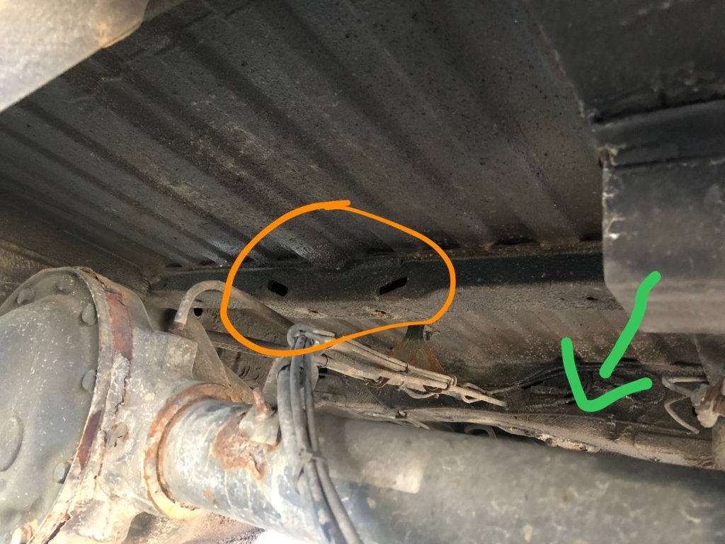

Ich habe kontroverse Meinungen zum Schweißen von tragenden Teilen gelesen.
Mir ist ein (Querträger) durchgerostet. Der Rest unten sieht eigentlich ziemlich gut aus (mit Schraubenzieher bohren) und mit Holraumversieglung hat sich da in letzter Zeit auch nix getan.
Kann ich hier einen neuen Träger einschweißen, bzw den alten ausbessern.
Übermorgen bring ich mein Auto zu einem spanischen Karosseriebauer, der top Ergebnisse liefert, nur eben die Frage ob der TÜV mir nächsten Monat dann einen Strich durch die Rechnung macht.
Danke

Orange ist durchgerostet.
Was zählt eigentlich alles zu den tragenden Teilen. Grün sieht mir nach dem tragenden Querträger aus. Oder zählt dazu jede Verstrebung der Karosserie?

sprinter-22
Beiträge: 942
Wohnort: bei Stgt.
Re: Schweißen am Unterboden - sind das tragende Teile (TÜV)
Beitrag von sprinter-22 »
Vernünftig geschweisst: kein Problem.
"Geklebt" und gebrutzelt wirds wohl nix mit TÜV

Grün = Hinterachse
ernstl
Beiträge: 322
Registriert: 01 Jan 2018 16:52
Beitrag von ernstl »
Der grüne Pfeil zeigt auf den Träger vor dem eingekreisten und nicht auf die Hinterachse. :wink:
