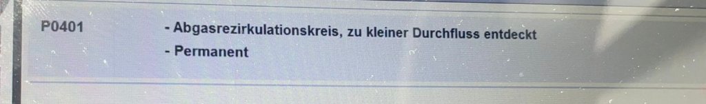

Ich habe folgende Fehler in meinem System. Siehe Anhang.
Es handelt sich um einen Crafter aus 2010 mit 130000km und dem Motorcode CECA.
Der Fehler P0299 war vor ca einem Jahr schonmal vorhanden. Damals war der Abgaskrümmer verzogen, das war auch deutlich zu hören. Jetzt ist nichts zu hören.
Ansonsten wurde schon der Turbo gereinigt, neuer DPF, alle Senoren um und am Turbo sowie DPF getauscht, Dichtungen erneuert und neuer NOX.
Ich habe keine Ahnung was ich noch machen kann und verstehe den Zusammenhang der Fehler auch nicht.
P0299 kommt nur nach längerer Fahrt wenn er Leistung benötigt.
Die anderen beiden kommen unregelmäßig nach kurzer Fahrzeit aber auch nie zusammen.
Wäre schön wenn sich hier die Probleme endlich lösen.

wurden die Sensoren auch angelernt und der DPF auch als "neu" zurückgesetzt

Software ist original.
Sensoren wurden angelernt
Und DPF wurde zurück gesetzt.

Regeneration nicht möglich da er einen Rußgehalt von 0.0g misst.
Kurz zum Turboploblem:
Der Fehler kommt nur beim Berg hoch fahren also wenn er Leistung benötigt. Er hat einen Abweichung von 0.1 bis 0.2 bar. Allerdings nach ca 30sec fällt er ab auf ca 0.4 bar Abweichung.

Regeneration sollte moglich sein bei jedem Asche/Russ gehalt meiner Meinung nach.
Vielleicht zu viel Abgas Gegendruck, womit die Turbo und AGR (p0401) nicht gut funktioniert.
MfG Sprinter75
Wurde ein orginal Dpf verbaut oder aftermarket ?

War p2002 auch da beim alte Dpf Einsatz ?
Ich wundere mich das kein Regeneration durchgefuhrt werden kann mit Diagnose Geraet.
MfG Sprinter75
MfG Sprinter75

Das kann ich leider nicht beantworten.
Mir wird nur ein Time-Out Fehler angezeigt.
