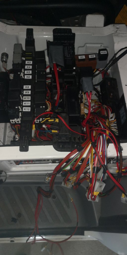

Re: Kabel aus Sicherungskasten auspinnen
Hallo Peter,
na das Problem kenne ich aus meinem RTW nur zu gut.
Grundsätzlich hast Du schon mal alles richtig gemacht, indem Du die Kabel von hinten nach vorne getrennt hast.
Viele schneiden die Kabel irgendwo ab und wundern sich dann, wenn nichts mehr geht. Zwischendurch auch mal probieren, ob er noch startet.
Ich habe meine Kabel am Sicherungshalter ausgepinnt. Ein günstiges Werkzeug (so ein Ring mit elfunddreißig Werkzeugen dran) gibts in der Bucht und sowas braucht man eh immer wieder. Dann hast Du halt den Ausgang der Sicherung (also die Kontaktlasche) nicht mehr. Quick and dirty wäre die Kabel bündig am Sicherungshalter abzuschneiden und die Sicherung weglassen.
Ich habe aus meinem Ambulanzmobile Ausbau eine Schubkarre an Kabeln rausgezogen und ich bin noch nicht fertig.
Kleiner Tip: Leg Dir Leerrohre mit Zugdraht oder Kordel rein. Ich weiß gar nicht, wie oft ich meine Verkleidungen schon abbauen musste, weil noch irgendwas dazu kam.
Viel Erfolg.
Servus Peter,
richtig gemacht wird das mit einem Entriegelungswerkzeug oder auch Auspinnwerkzeug.
Die Flachstecker im Gehäuse werden durch kleine Blechfahnen gegen herausziehen gesichert.
Ziel ist es diese umzubiegen um den Stecker rausziehen zu können.
Welches Werkzeug exakt in diesem Fall Verwendung findet kann ich nicht sagen, aber die Teile werden eh im Set verkauft. Ein Passendes ist da schon dabei.
https://www.ebay.de/itm/Bituxx-23-teili ... 3676673993
im Notfall geht auch ein kleiner Uhrmacherschraubendreher in Schlitzform.

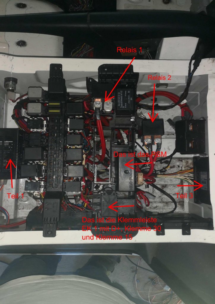

Geschafft ... der ganzen unnötigen Kabel sind entfernt. Motor startet und keine Fehlermeldung im Display.
Nun hab ich allerdings ein paar Fragen:
Das Fahrzeug hat eine Zusatzbatterie im Motorraum Code E28 (derzeit nicht eingebaut). Das +Kabel diese Batterie liegt abgeklemmt im Sitzkasten (sieht man auf dem Bild leider nicht). Wo wird das Kabel angeschlossen ?
Darüber hinaus Batteriemanagement E33, Tennrelais E36 und Klemmleiste für Elektroanschluss EK1.
Im Bild Relais 1, Linker Anschluss dickes rotes Kabel (unterhalb nicht richtig sichtbar) von der Batterie im Fahrerhaus, rechter Anschluss auch ein dickes rotes Kabel geht zur Klemmleiste. Die dünneren, sichtbaren roten Kabel am linken Anschluss gehen zur Sicherungsleiste. Angesteuert wird das Relais über ein braunes und ein schwarz/rotes Kabel, wobei das schwarz/rote durchtrennt ist. Was passiert wenn ich dieses Kabel wieder verbinde ?
Welche Funktion hat das Relais 2 ?
Ist das Teil rechts die Klemmleiste EK1 ?
Was sind die Teile 1,2 und 3 ?
Das Teil hab ich auch verbaut (siehe Kreis). Da liegt u.a D+ an. Was ist mit meinen anderen Fragen, niemand eine Idee

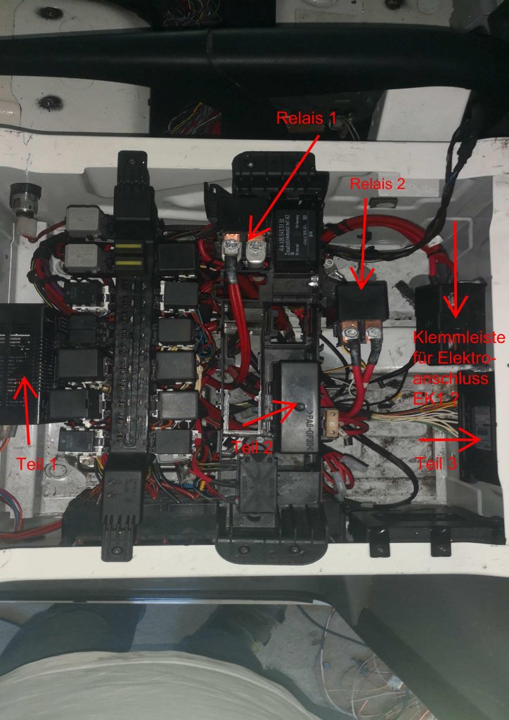

Den Aufbauhersteller Fahrtec hab ich schon angeschrieben. Die haben sich aber nicht gerührt. Der Aufbau ist ja runter und bevor der neue Aufbau drauf kommt will ich zumindest die Fahrzeug Elektrik in Ordnung haben und vor allem auch verstehen.
Das der Aufbau eine Lifpo bekommt ist ja selbstredend, aber das ist ja ein anderes Thema und betrifft das Fahrzeug nur sekundär.
Ob ich die Zusatzbatterie im Motorraum wieder nachrüste weiß ich noch nicht, ich will aber die Funktion und die Schaltung verstehen.
Da sich das Dunkel schon ein wenig gelichtet hat (siehe Bild) bleibt aber imme noch vorrangig die Frage nach den beiden Relais und dem durchtrenntem schwarz rotem Kabel des Relais 1. Diese beiden Kabel (scharz/rot und braun) sind nicht nachgerüstet sondern kommen aus dem original Kabelbaum. Also müssten die ja in irgend einem Schaltplan verzeichnet sein und somit zumindest den Insidern die Funktion bekannt sein
